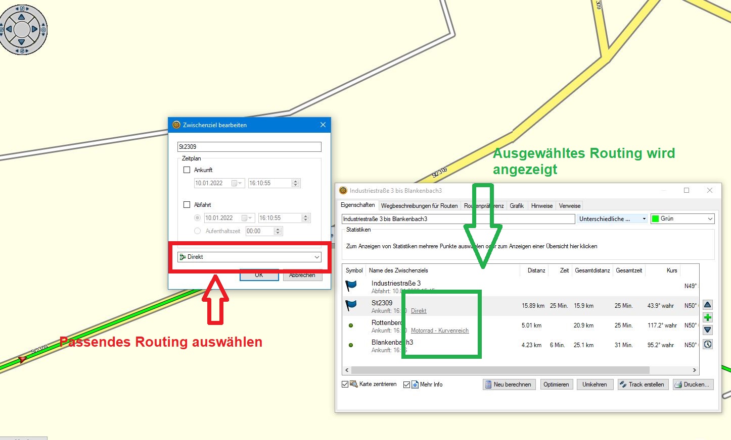

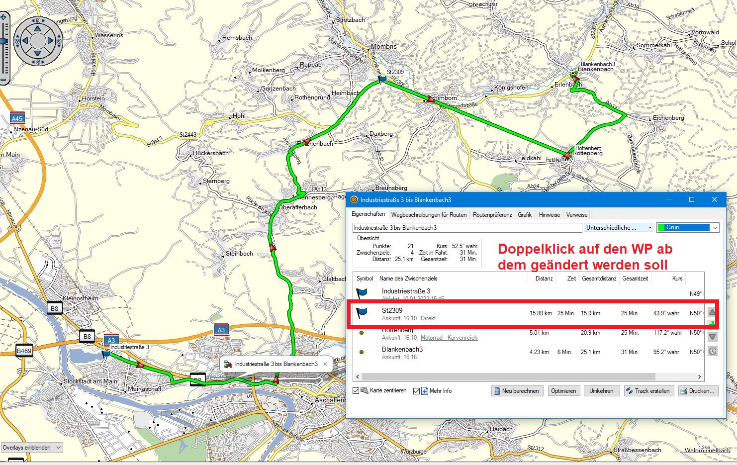

  • Siehe die beiden Bilder (im Beispiel eine kurze Route mit 4 WP)
    Damit lassen sich innerhalb einer Route unterschiedliche Routenprofile realisieren
    z.B. Generell "kurvenreiche Streckenführung
    Aber...
    Von A nach B über die Autobahn
    von B nach C als kurvenreiche Strecke
    von C nach D durch eine Furt ohne Weg
    von D nach E als "kürzeste Strecke"
    von E nach F als schnellste Strecke ohne Autobahn
    Wichtig ist nur, dass die Punkte A - F als ShapingPoint oder ViaPoint (egal ob mit oder ohne Alarm) vorhanden sind.

  • Für das vom Fredersteller genannten Problem, dass man nur eine "Loch" im Kartenmaterial durchfahren möchte, reicht es direkt vor und nach dem "Loch" in der Straße einen Punkt zu planen.
    Den Punkt vor dem "Loch" im Kartenmaterila stellt man auch "Luftline/Direkt" um (Anleitung siehe oben ManfredK) und die Route passt wieder,
    Vor Jahren gab es ein BUG in CN-Karten, der Grenztunnel in Füssen lies sich nicht Routen. 100m Straße auf Luftlinen gestellt und die Route hat wieder gepasst , ohne dass ich durch Füssen geroutet wurde...
    Aber auch da gilt, Neuberechnung DEAKTIVIEREN.

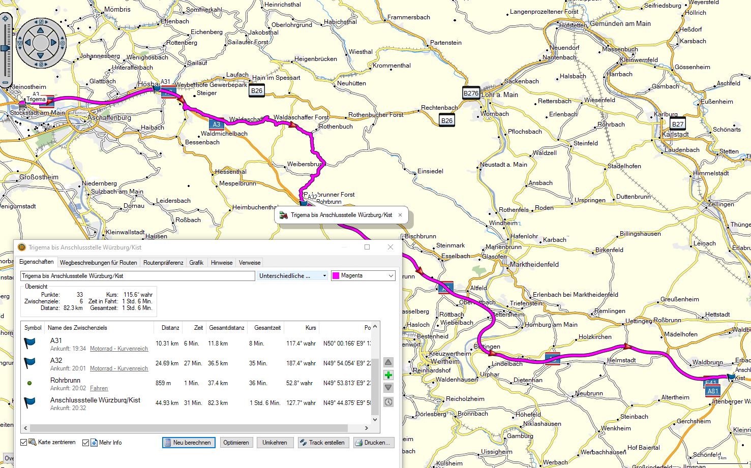

  • ich habe diese Funktion bisher in BaseCamp schon öfter benutzt, habe aber immer mal wieder Schwierigkeiten damit.
    Z.B. bei der abgebildeten Situation. Ich befahre eine Autobahn und möchte ein Stück davon abweichen und die daneben verlaufende Landstraße befahren.
    Wenn nun Anfang und Endpunkt auf der Autobahn liegen, funktioniert das bei mir nicht. Gibt es da einen Trick? Kann man hier eigentlich auch eine Routendatei anhängen? Dank im Voraus für die Hilfe
    Grüße, Rüdiger aus MH
  • Beispiel bei dem es klappt:
    Punkt 1 = Ortschaft
    Punkt 2 = Wegpunkt auf der A3 (WP A3)
    Punkt 3 = Wegpunkt auf der A3 - ab hier auf Motorrad "kurvenreich umgestellt" (WP A31)
    BAB wird verlassen und führt über "kurvenreiche" Landstraße bis zum Punkt 4 (WP32)
    Punkt 4 = Wegpunkt auf der Landstraße --> umgestellt auf BAB Fahren
    Punkt 5 = Wegpunkt auf der Landstraße --> kann nicht auf der BAB erreicht werden (WP Rohrbrunn)
    Punkt 6 = Wegpunkt BAB wird wieder über BAB erreicht (WP Kist)

  • @ Manfred K/ Volker Danke für den Hinweis. Mit so einer "Krücke" geht es auch, wenn ich den Wegpunkt A6 nur ein wenig neben die Autobahn setze. Dann wird in Rodgau die Autobahn verlassen

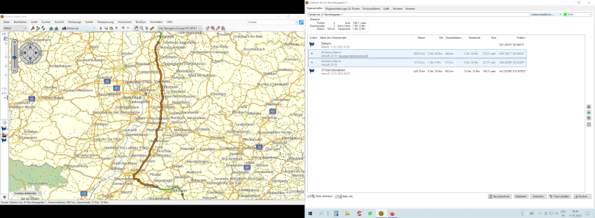

    deshalb wäre es schön, wenn es eine Möglichkeit gäbe, eine Routendatei anzuhängen. ich versuche das mal mit einer .zip Datei. Daheim bis JH Berchtesgaden 1.zip

  • xs.rüdiger
    Vielleicht stimmt bei deinem Fahrprofil "Motorrad" etwas nicht (Autobahnen erlaubt?)
    Ich habe mit deinem Start- und Zielpunkt eine neue Route erstellt und jeweils einen Punkt (ohne Alarm) mit dem Gummiband auf der A5 und auf der A81 (A8) eingesetzt. Die Route wurde berechnet. In die fertig berechnete Route habe ich dann mit Doppelklick auf den Punkt A5 das Fahrprofil "Motorrad kurvenreich" ausgewählt (enthält bei mir u.a. Autobahnen vermeiden) Daraufhin wurde die Route neu berechnet und ab der nächsten Abfahrt nach dem Punkt A5 wird die Autobahn verlassen und über die Landstraße bis zur letzten Auffahrt vor dem Punkt A81 (A8) geroutet.
    Daheim bis JH Berchtesgaden 2.zip
  • Rüdiger, klar muss eine aus dem laufenden Routing geänderte Route neu abgespeichert werden. Wird eine aktive Route vollständig geschlossen und neu vom Speicher gespeicherte Routen geöffnet, sind dort natürlich nicht gespeicherte Änderungen wie Umleitungen wg. allem Möglichen nicht abgespeichert.
    es geht darum, ob, so wie Volker schreibt, durch eine Neuberechnung die ehemals von BC übertragene Route "im Eimer ist" oder noch original im Speicher vorhanden ist.
    Manfred, Danke für die Mithilfe. Ich habe es gerade bei mir nachgemacht..... und es funktioniert perfekt!:)
