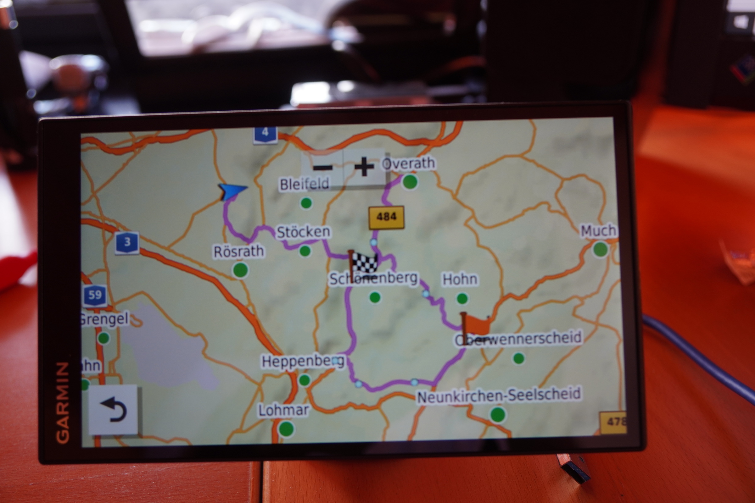

    Im Fazit kann ich nur für mich festhalten. Feste Waypoints und sowenig wie möglich in den Gerätespeicher laden hat bei mir immer funktioniert.

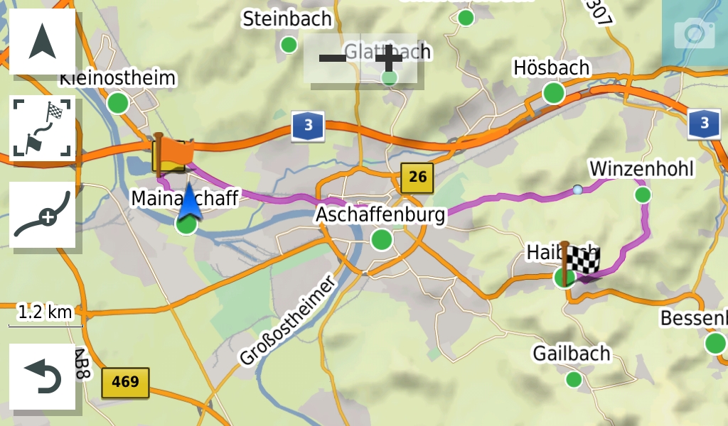

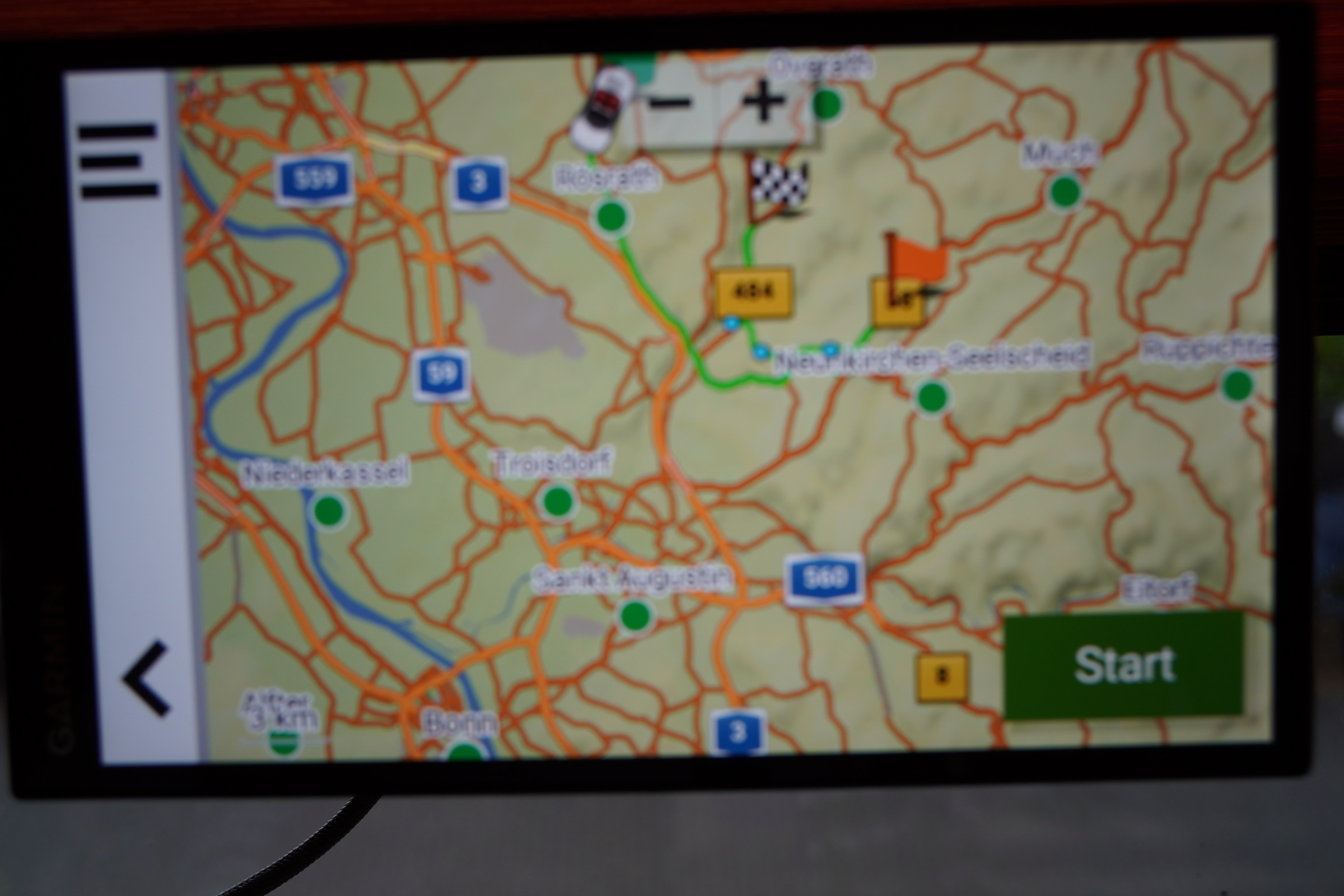

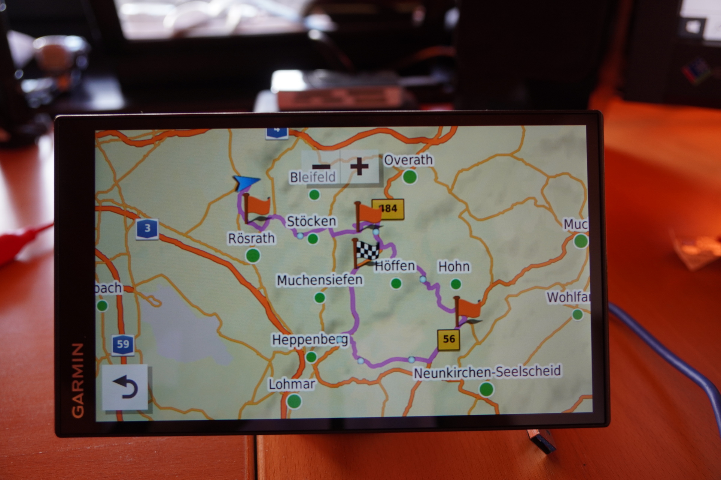

    Richtige Route
    Falsche Route Camper, Abstecher nach Overath ???
    DS 76 komplett falsch entlang der Sülz nahe A3

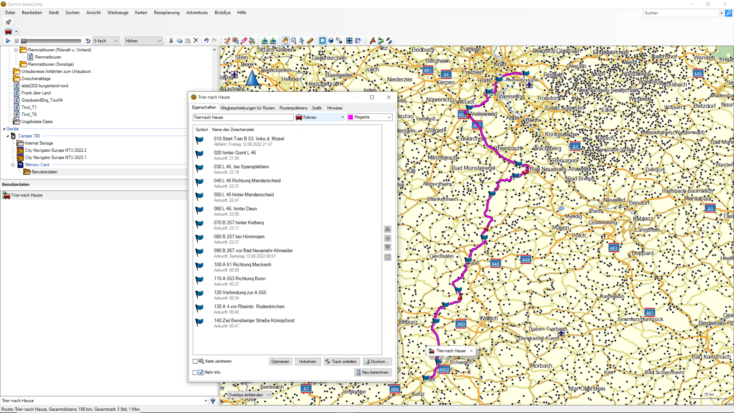

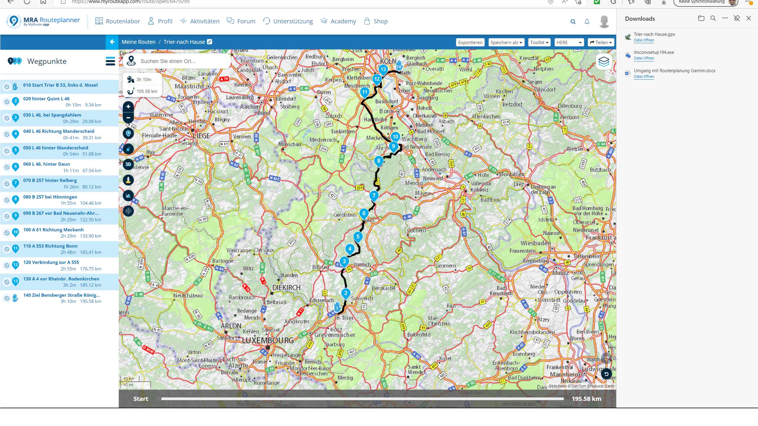

    Ich habe vorhin für Morgen eine Route von Trier durch die Eifel nach Köln erstellt mit MyRoute, um die „grünen“ Strecken auszumachen.
    So wie immer.

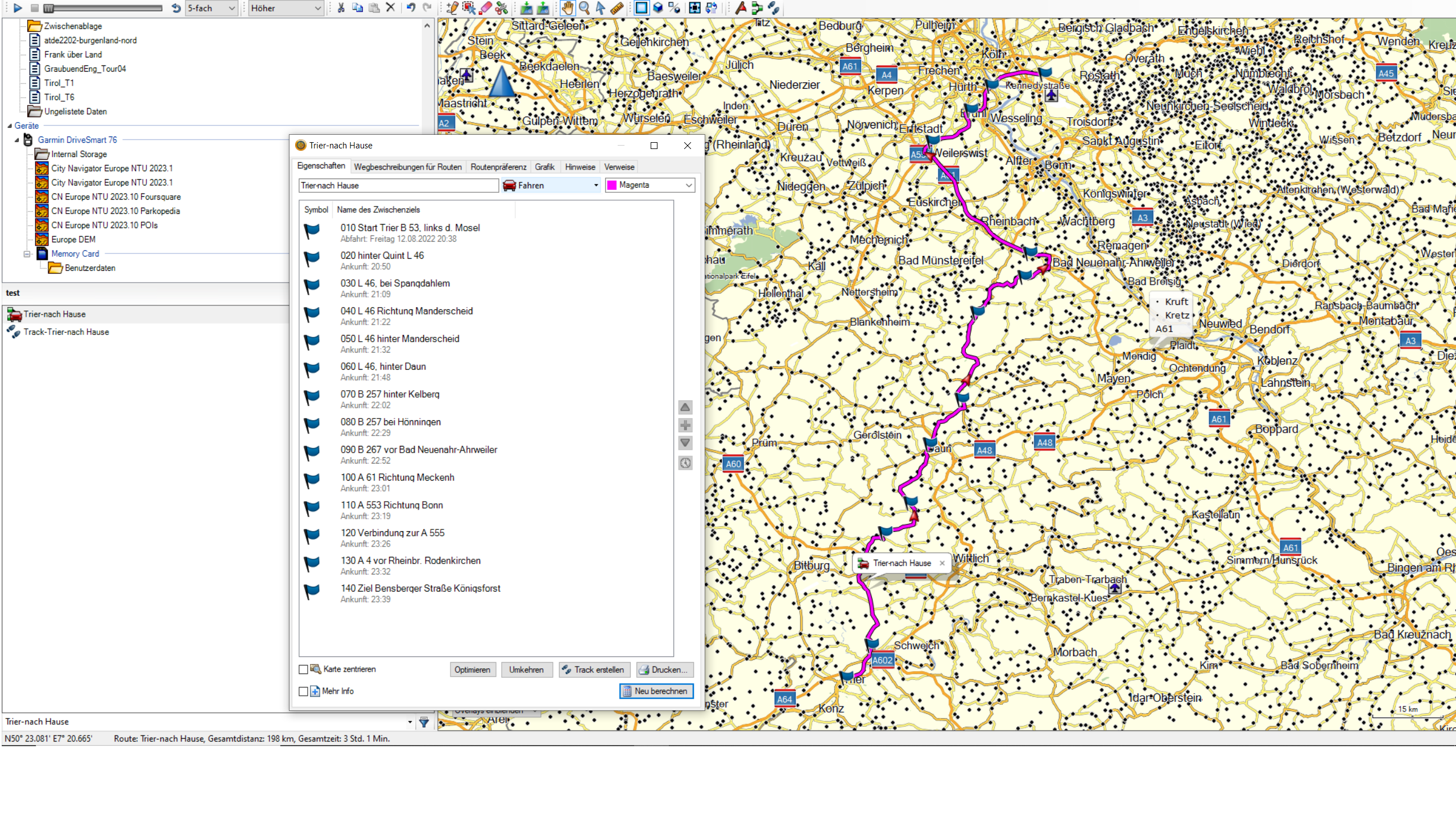

    Die Route als GPX gespeichert, BC geöffnet, hier die Route rein importiert im eine Liste. Sie wird in MRA als Route und Track erstellt und so erscheint sie in BC.
    Die Route geöffnet, sie isr zuerst nur Luftlinie. Berechnen und sie ist absolut mit der MRA identisch.

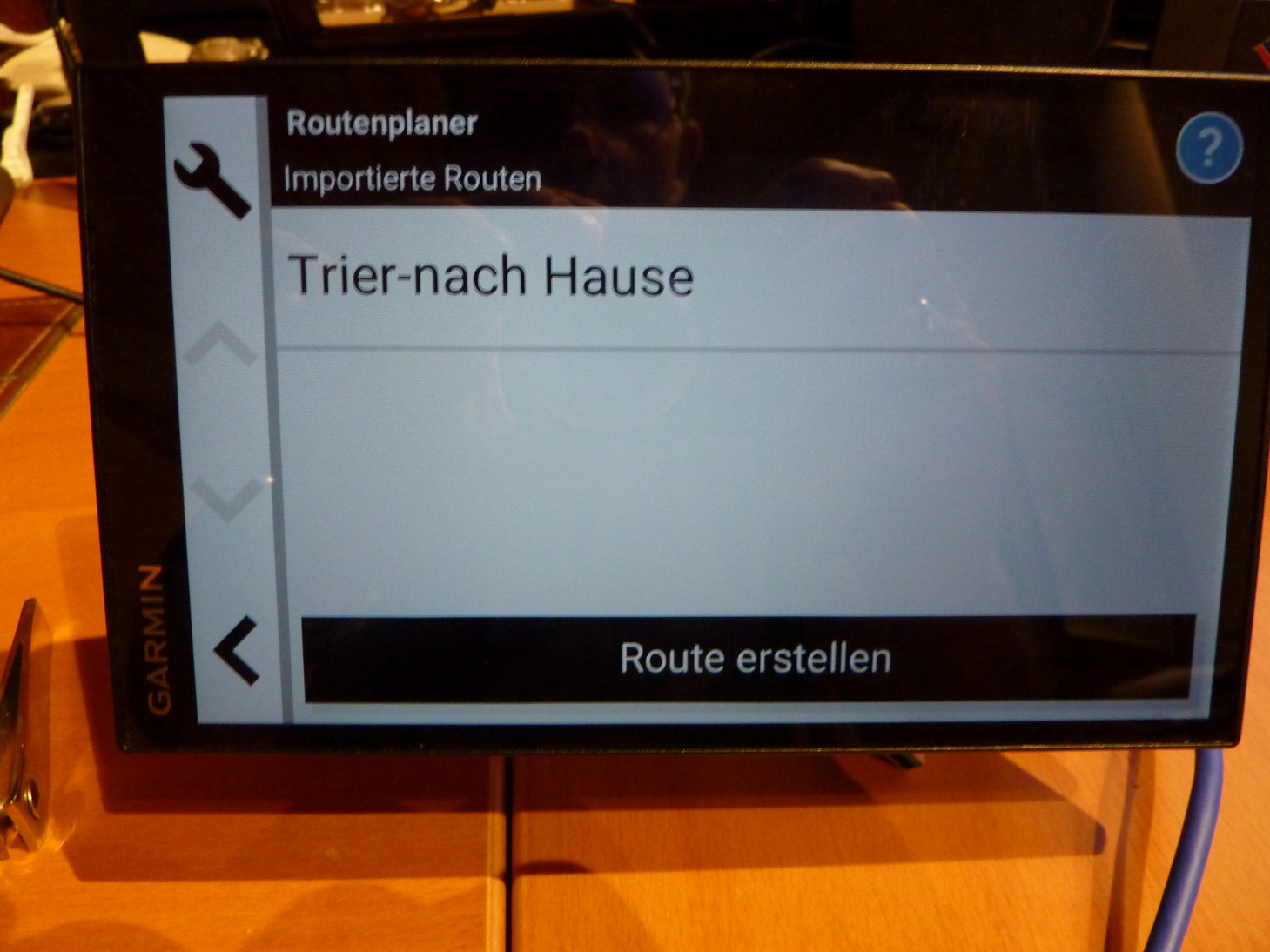

    Dann per Drag&Drop die Route auf die Speicherkarte des DS 76.

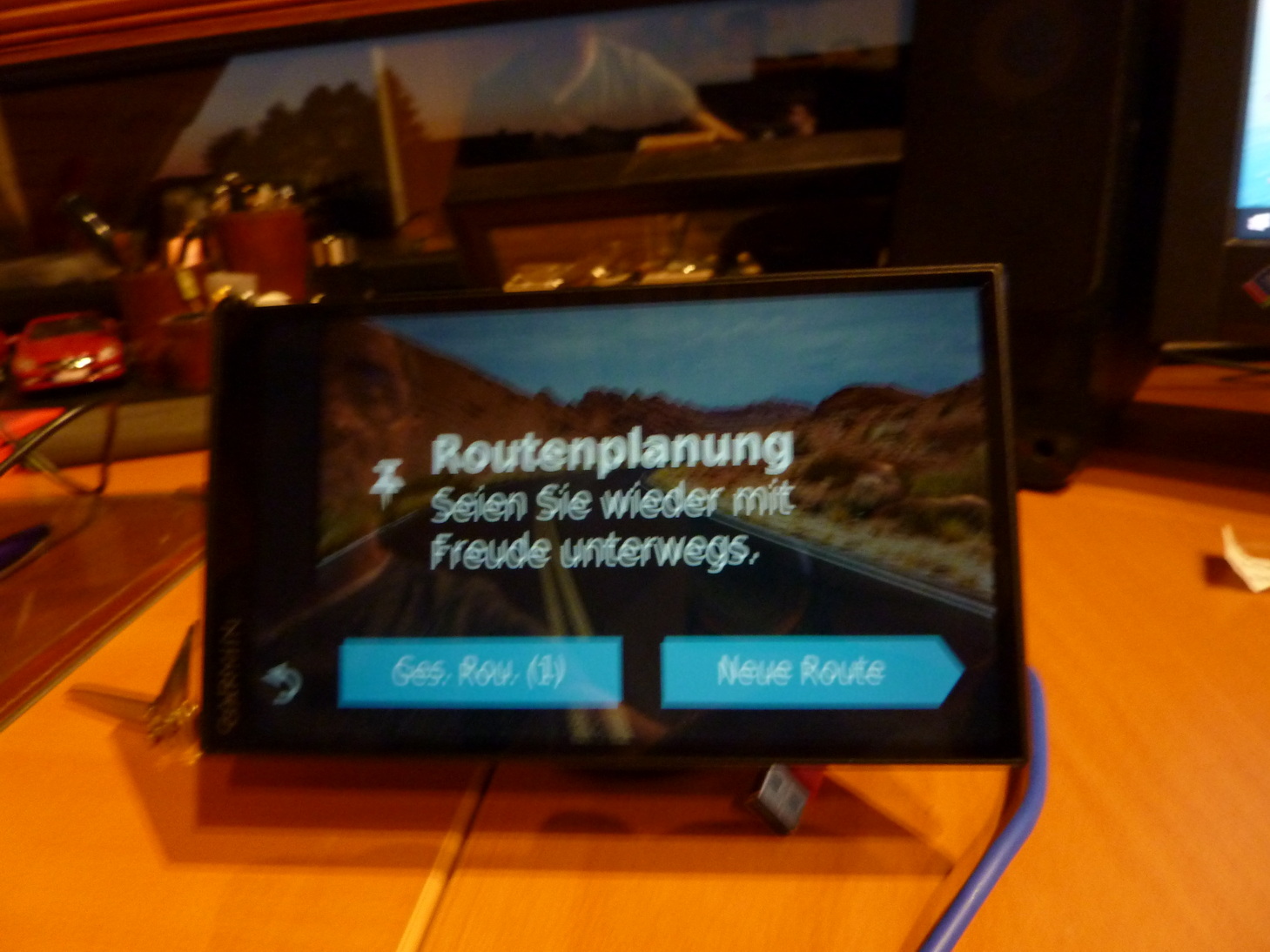

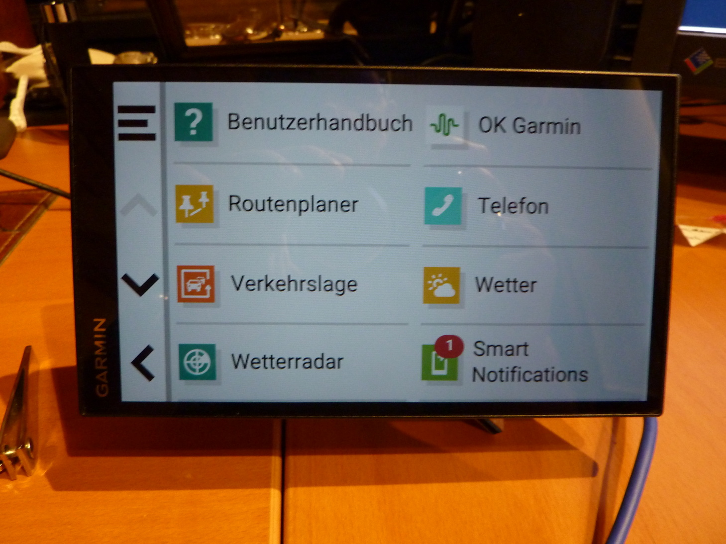

    Gerät abgekoppelt und eingeschaltet. Wenn Startbildschirm da auf Apps/Routenplaner und die Route ist da. Route geöffnet und alles ist übernommen.
    Mache das Gleiche noch mal mit dem Camper, der Softwarestand ist dem des DS 65, bis auf die Einstellung von Parametern für Gespanne.
    Fotofolge als Beleg folgt.

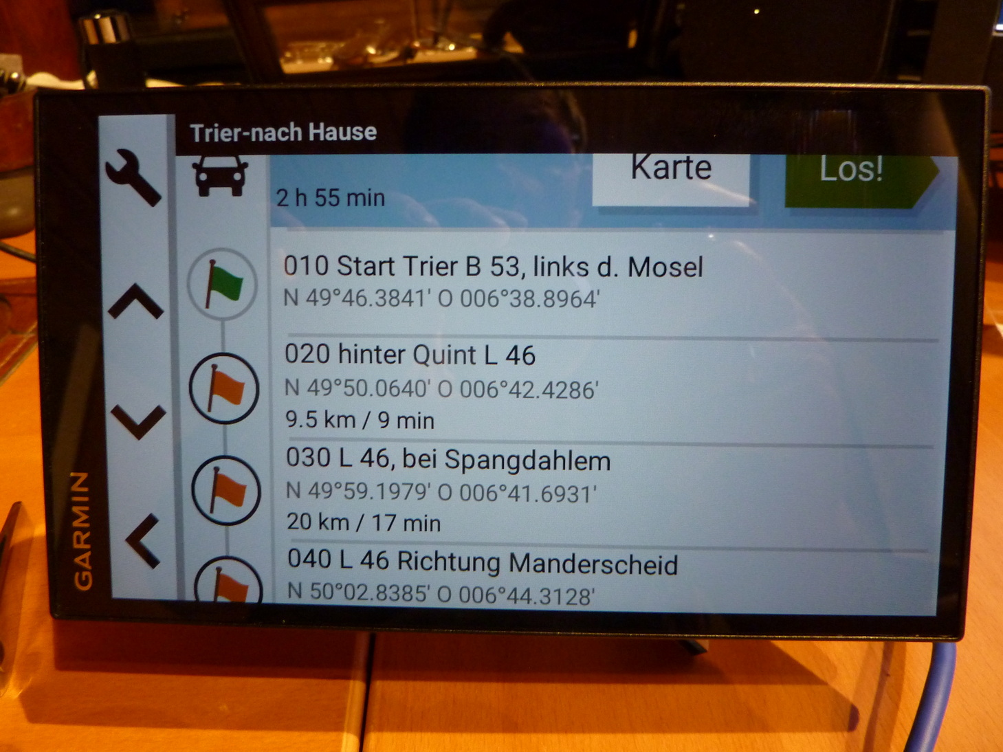

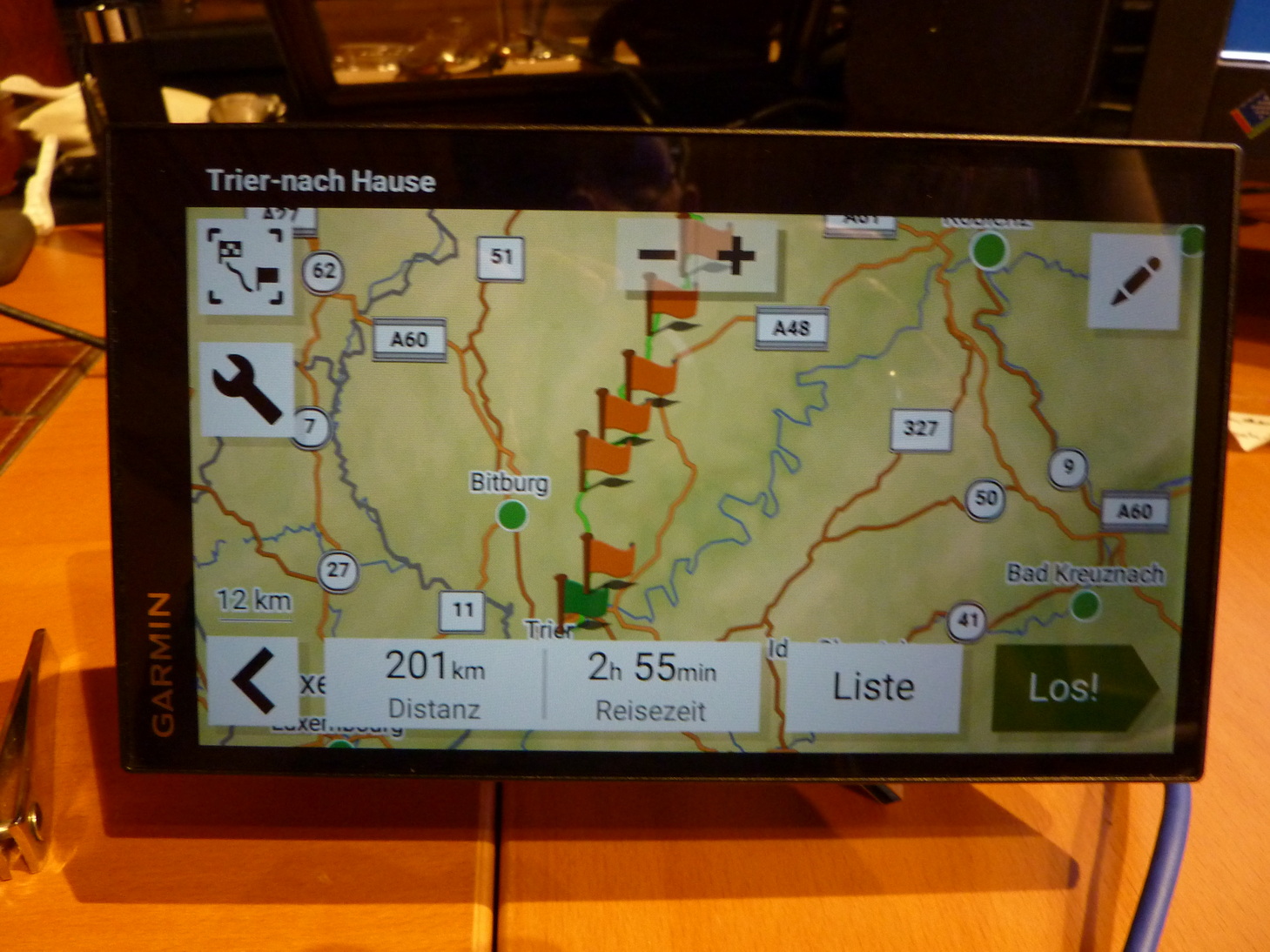

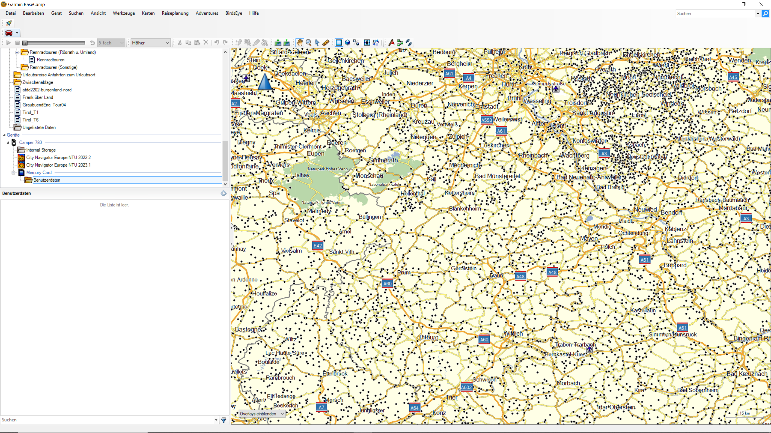

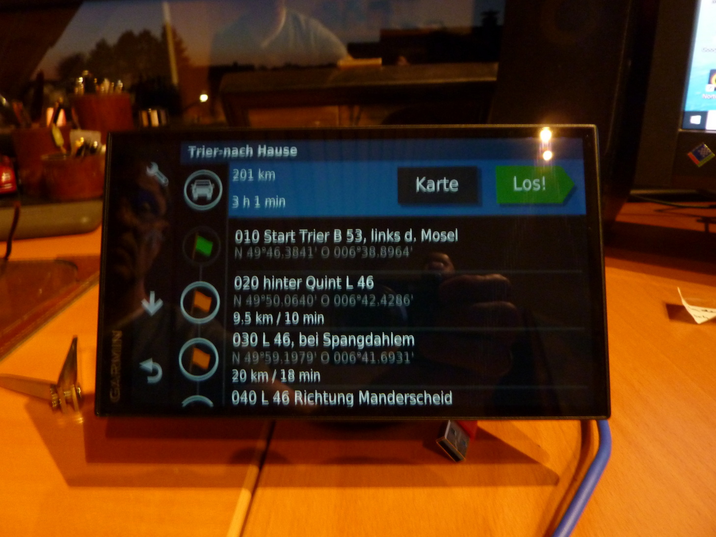

  • So nun die Bildfolge zum Vorgang #72
    Route geplant in MyRoute
    Route in BC
    Route auf DS76 geladen in Bildfolge dargestellt
    So nun der Camper, zunächst auf BC
    und jetzt auf dem Gerät
    Es funktioniert auf zwei Geräten, die ich hier zeige und auch auf dem alten 50 via SD, allerdings lief da die Eieruhr und mit Zurück und nochmal Routenplaner öffnen ist die Route da.
    Zuvor hatte ich noch die Garda Route via BC gelöscht, funktionierte, inkl. der Fähnchenliste und die Datei Waypoints per Explorer auf der SD unter Garmin/GPX. Vielleicht auch daher die Eieruhr um die Datei neu zu erstellen.
    Leute es funktioniert. Wenn da was falsch läuft, da bin ich mir nach der leidigen Neuinstallation des Campers ziemlich sicher, dann ist das Gerät durch irgend ein Update oder Fehler in der Handhabung zerschossen worden.

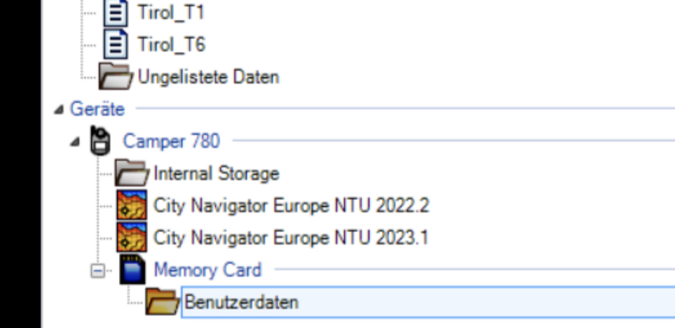

  • Hallo Peter, Danke für Deine Mühe, ich vermute jetzt auch, das ich was zerschossen habe. Ich das DS 65 erneut an den PC gehängt und versucht, es erneut nachzuvollziehen.
    1. Versuch, eine neue Route an die MemoryCard gesendet : in der RoutenplanungsApp ist die nicht. Obwohl BaseCamp diese von der MemoryCard einliest. Die Memory Card selbst ist okay, weil ja die dort gespeicherten Karten eingelesen werden.
    2. Versuch , diese Route an den internen Speicher gesendet : die Route ist jetzt in der PlanungsApp mit utopischen Kilometern; statt realen 27 km in der Vorschau mit 93 km. Jetzt die Präferenz am DS65 auf kürzere Strecke geändert, es berechnet neu und das Ergebniss ist okay : 27 km über die Shaping POI. Nur testweise nochmals die Präferenz auf kürzere Zeit geändert. Die Route bleibt bei 27 km. Das heist für mich, Neuberechnung nach der Übertragung ist zwingend, egal welche Präferenz.

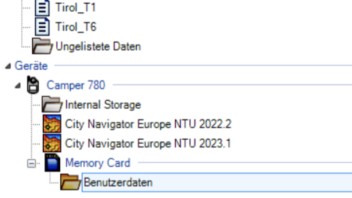

    Voraussetzung in BC ist, dass unter Optionen---> Geräteübertragung die Haken wie in post 69 gesetzt sind.
    Mittlerweile konnte ich die Herkunft der doppelten Namen aufklären : im InternalStorage\GPX\ sind 3 Dateien : die von mir händisch hinkopierte RoutenDS65.GPX mit 2 Routen, die Current.GPX und die temp.GPX. Der Routenname in der händisch hinkopierten und in der Current.gpx war identisch, deshalb hat BaseCamp wohl eine Ziffer nachgestellt. In der temp.GPX befindet sich die gerade aktive Route.
    Mein Fazit ist : Auf meinem DS 65 funktioniert nur folgender Workflow : von BC an den Internen Speicher senden---> in der RoutenplanungsApp neu berechnen lassen. Es funktioniert auch, wenn man eine GPX-Datei händisch in den InternalStorage\GPX\ Ordner kopiert. Dann sollten aber die Routennamen unterschiedlich zu bereits vorhandenen sein, sonst kommt die verwirrende Namensdopplung. Und Neuberechnung am DS 65 ist zwingend.

    Frage zurück: Kann man die Karte händisch löschen und per GE neu ziehen? Wenn ja, worauf muss man achten?
    Beantworte mich selber: Es sind zwei Bereiche, die ältere Karte ist Süd-EU, die neuere Nord-EU
    Auf dem DS 76 sind beide Bereiche 2023.1
    Ich docke jetzt mal den Camper und installiere die Karte neu.
    So hat funktioniert, Nord und Süd sind jetzt 2023.1

  • So zur Tour Trier nach Hause mit festen WP.
    Die Tour wurde ab Innenstadt gestartet und dabei in der Liste der Beginn mit dem Punkt 010 B53 linke Ufer ausgewählt. Das Routing führte absolut richtig über die Kaiser-Wilhelmbrücke auf die B53 zum Punk 010 . Auch danach absolut richtiges Routing von WP zu WP. Über Daun, Adenau alles wie geplant. In Altenahr war obwohl ja in G-Maps nicht gezeigt, die direkte Weiterfahrt auf der B267 nach Neuenahr-Ahrweiler nicht möglich. Umleitungen zuvor funktionierten innerhalb der WP . Jetzt in der Umleitung war der WP "090 vor Ahrweiler" nicht erreichbar und eine errechenbare Umleitung zu diesen nahen Wp gab es nicht. Also Aufforderung zum Wenden. Stop an der nächsten Tanke.
    Bevor man dann am Gerät schiebt und zommt, das ist alles so unbefriedigend, besser iPhone G-Maps und: Wo bin ich, wo kam ich her, wo wollte ich hin zum nächsten WP? und welcher, wo ist bzw. wäre der übernächste WP. Und dann war es ganz easy. Auf die 3 Punkte ins Menu, oben steht Route bearbeiten (oder ändern) Nächsten WP hier 090... löschen bestätigen und schon gings zur 257 und Ahrweiler fiel aus.
    Rechtzeitig kam die nächste Anweisung Fahre auf die 61 Richtung Koblenz. Moment der WP "100 Richtung Meckenheim" war doch direkt hinter Ahrweiler auf der AB noch Norden. Koblenz ist aber nun wieder nach Süden. Auf der Karte war auch die Fahrlinie nach Süd und Nord auf der 61 schon erkennbar. Wieder Menü Route ändern und auch den WP 100 gelöscht. Somit ging es dann am Kreuz Meckenheim von der 257 auf die 61nach Köln. Alles Paletti.
    Fazit zumindest auf den Straßennavis kann man feste WP bei Umleitungen schon Handhaben. Es erfordert aber schon ein wenig Wissen um die Dinge, schon bei der Planung trotzdem das Wissen wo es ungefähr langgeht und wo dann die festen WPs sind. Halt mein System und natürlich die Erfahrung aus dem Wissen um die Schwächen der Geräte.

    von Köln Porz nach Bonn bei bzw. vor St. Augustin keine Ansagen nach links zu fahren um nicht nach Frankf. abzufahren. Displayanzeige zeigt Fernziel Koblenz, nur dies steht nicht auf der Beschilderung. Kreuz Meckenheim Ansage „Nehmen sie die Ausfahrt …. dann am Ende der Tangente „Fahren Sie auf die Autobahn“ Hä ich habe die AB doch ar nicht verlassen. Das Online-Tool MYdrive für eine Planung zeigt fast keine POIs. Das Parkhaus in Trier habe ich per G-Maps gesucht und die Straße dann in Mydrive übernommen und dann ans Smartphone synchronisiert. Auch bei der Synchronisation hakelt es.
    Wie sagt man so schön: Andere Mütter haben auch schöne Töchter, hier für meinen Geschmack nicht.
    Aber es gibt ja noch andere Navi APPs für Carplay. Mal die nächsten Wochen sehen, was die so können.
