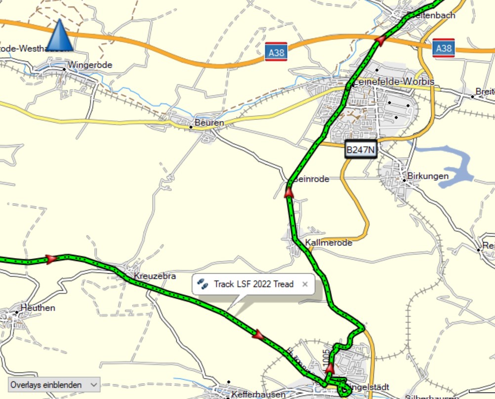

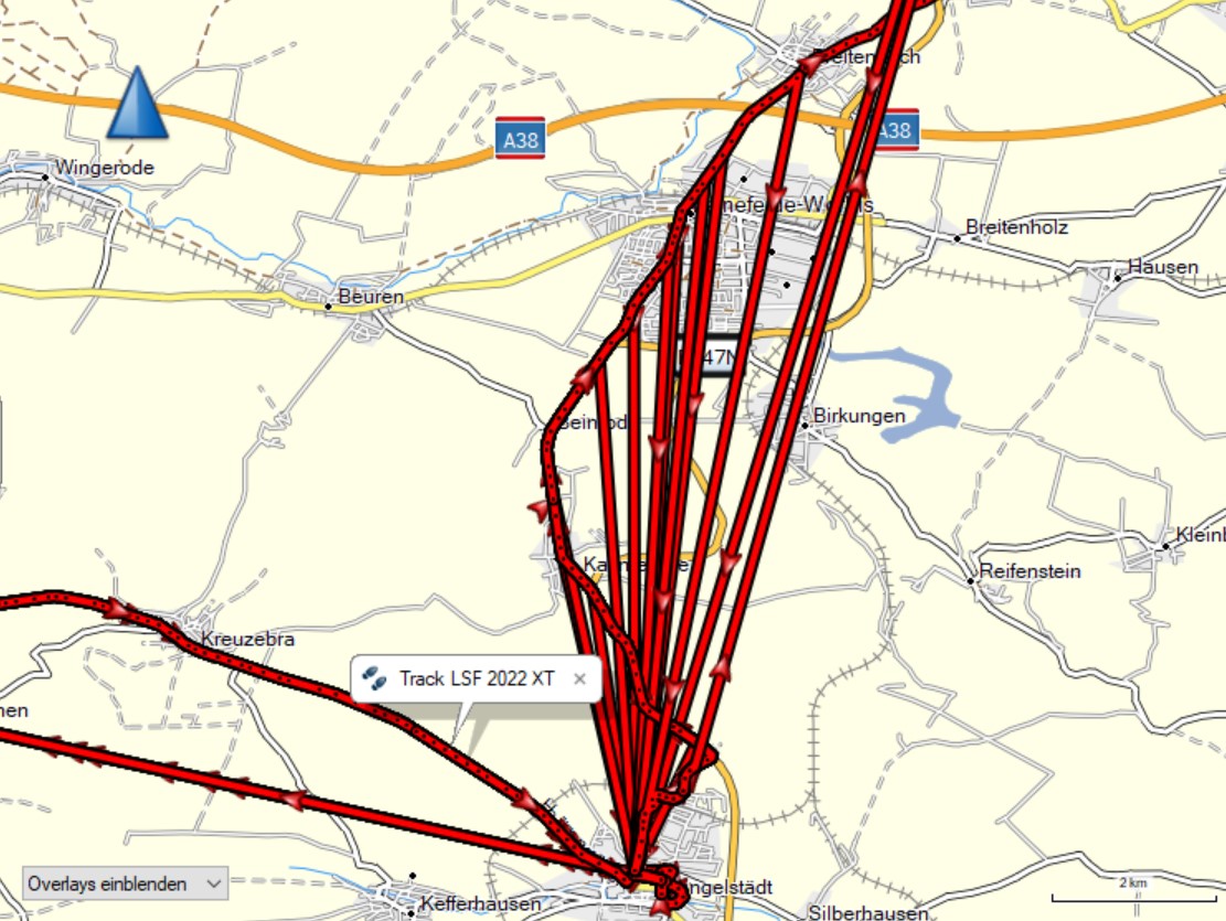

  • Das Ganze läst mir keine Ruhe und ich habe noch mal versucht mich zu erinnern, wo auf den 1000 Kilometern das XT gesponnen hat. Dabei habe ich dann noch mal die Tracks des XTs und des im Beiwagen mit
    laufenden Treads verglichen. Anbei die Screenshot beider. Und genau dort, wo der Track diese fächerförmigen Auswüchse zeigt, hat die Route des XTs nur noch Luftlinie zum WP gezeigt. Das Tread hat ganz normal geroutet.

  • Nein, an solch einfachen Sachen hat es nicht gelegen. Es gab später noch mehr solchen Unsinn. Erst nachdem ich Explore auf dem XT deaktiviert hatte, war wieder ein normales Verhalten zu beobachten.
  • Offensichtlich sind Explore und die Drive App in Verbindung mit dem XT nicht nur störanfällig, sondern gänzlich ungeeignet für einen störungsfreien Betrieb
