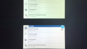

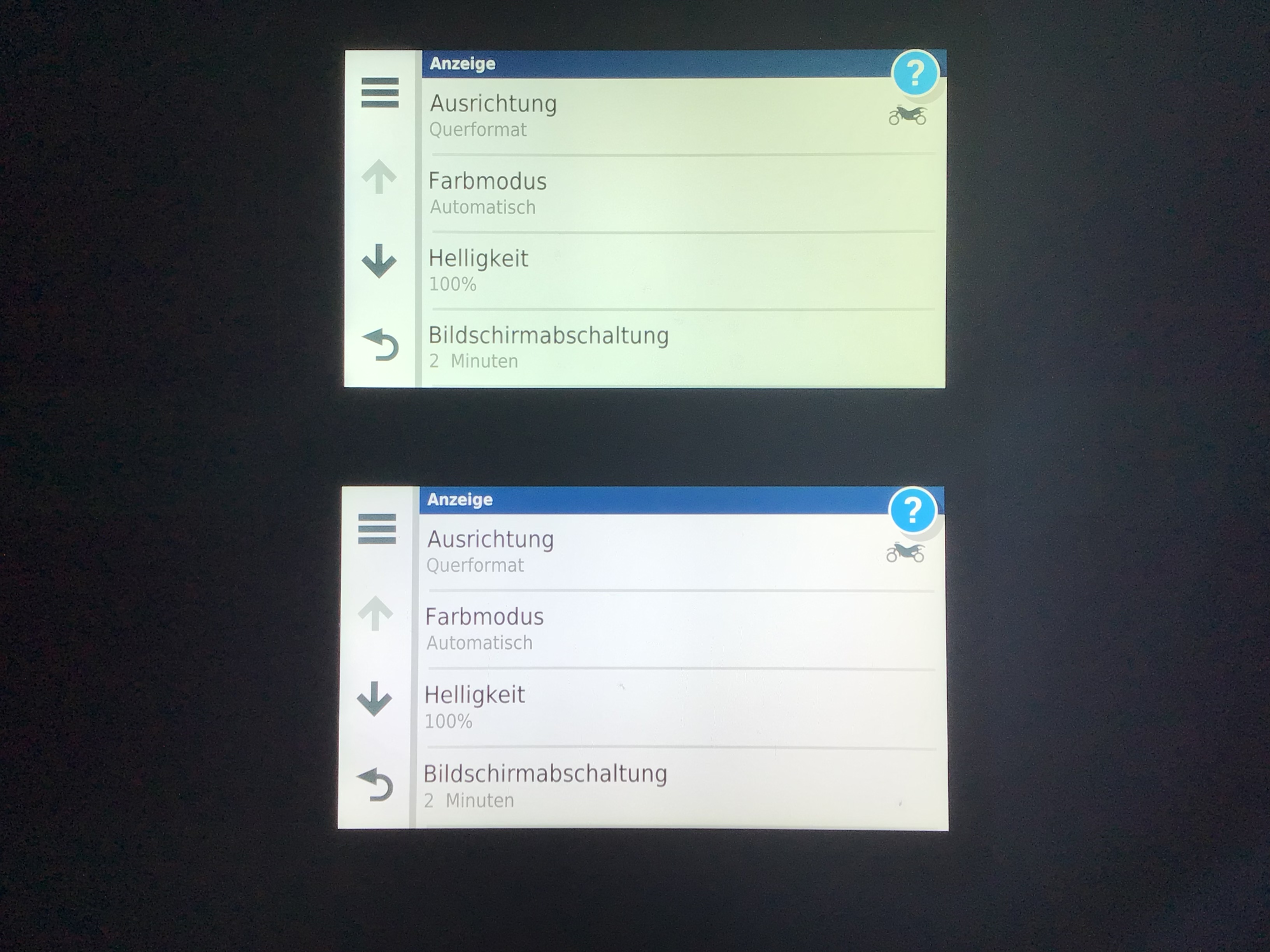

  • Habe hier ein neues XT liegen und festgestellt das es merklich dunkler ist wie meins aus dem Frühjahr 2020.
    Hat auch schon jemand die Erfahrung gemacht das die neuen dunkler sind.
    Navihistorie:
  • War der Akku des oberen XT voll aufgeladen?
    Hast du diesen Gelb/Grünstich auch auf anderen "weißen" Seiten? Wenn ja würde ich einen Fehler des Displays vermuten - reklamieren
    Einmal editiert, zuletzt von ManfredK ()
  • Das obere war voll aufgeladen und das untere zeigte schon gelb an.Ja sieht auf allen Seiten so aus.
    Ich glaube wenn man kein 2. Gerät zur Hand hätte dann würde es nicht auffallen.

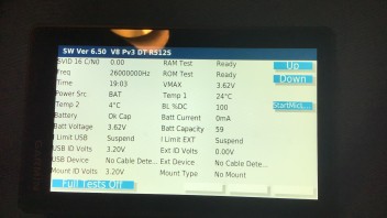

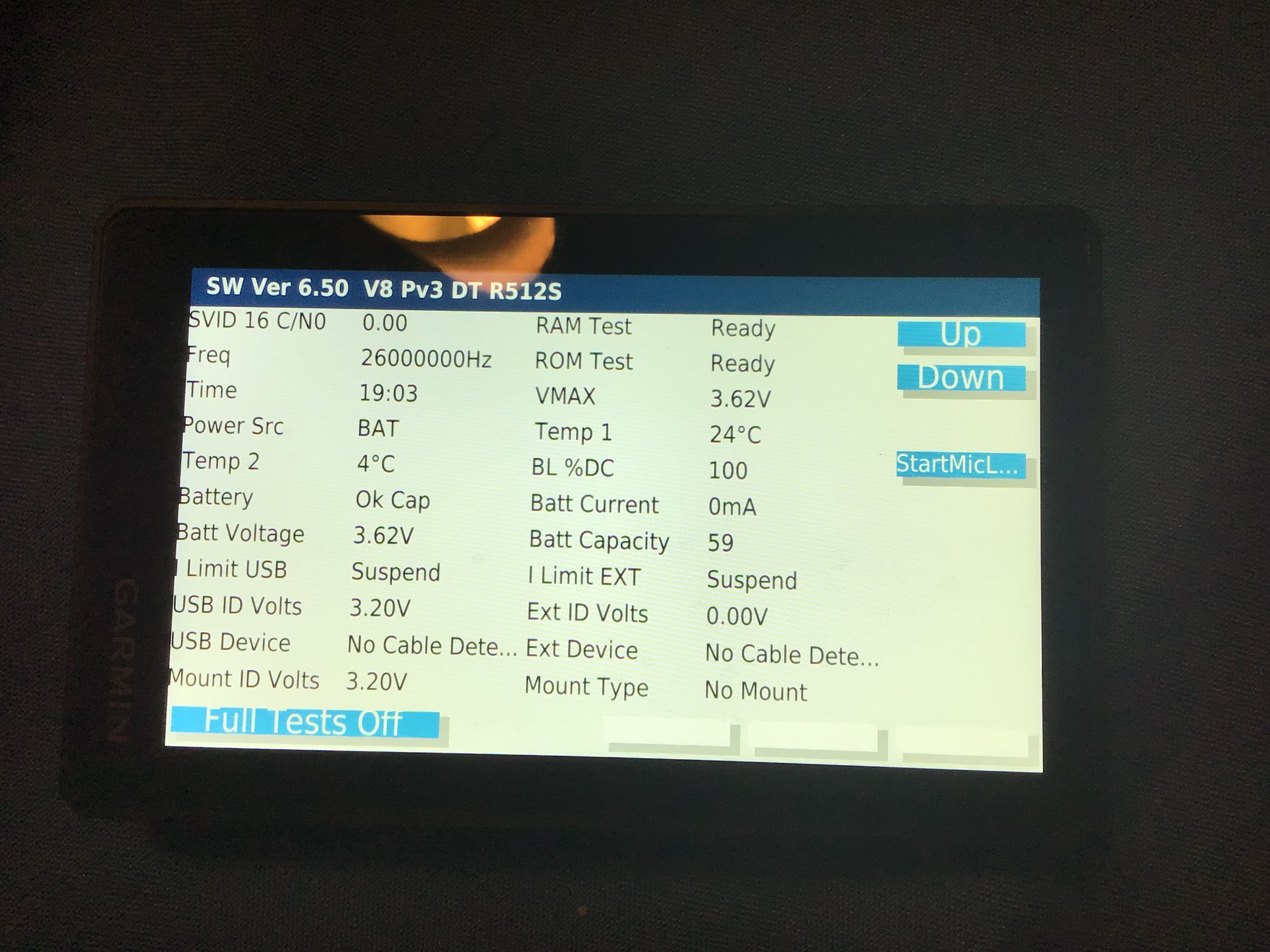

  • Bin jetzt mal auf die Diagnose Seite gegangen(lange auf das Batterie Symbol drücken).Und da kann man die Helligkeit einstellen,nur leider weiß ich nicht ob und wie man es abspeichern kann.
    Im Bild: BL %DC
    Der Wert stand vorher auf 70,genau wie bei dem anderen XT.

  • Wenn beide Geräte auf 70% eingestellt waren und das eine Display deutlich weniger Helligkeit erzeugt als das andere, hat es einen Fehler.
    Ich würde das nicht beim Händler, sondern DIREKT beim Garmin Support reklamieren.
    Hatte auch mal eins (DriveSmart55), bei dem das Display plötzlich anfing, gelbe Schatten (Flächen) zu zeigen und hab direkt ein neues bekommen.
    P.S.: wo sieht man auf der Diagnoseseite denn die Display Helligkeit ?
