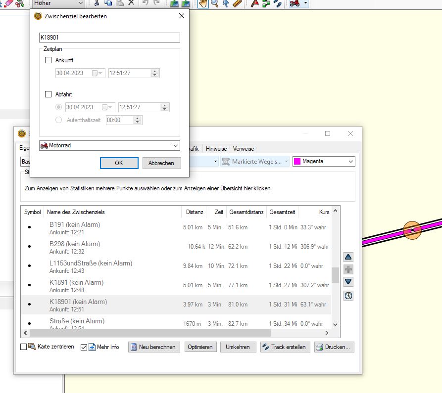

Funktioniert bei mir auch wie vorher - Doppelklick in der Liste auf einen Punkt und dieser wird in der Karte in Großer Zoomstufe angezeigt
Vielen, vielen Dank ... -
das war so nicht, möchte ich meinen..?
Nö, das 'war schon immer so' ...
Wenn Du die Alarme bearbeiten möchtest, dann einen oder mehrere Punkte markieren und mit 'Rechtsklick' das Kontextmenü aufrufen.
Doch - war schon immer so! Zwei Möglichkeiten:
- Einfach-Klick auf einen Routenpunkt im Routen-Fenster - der Punkt wird zentriert und die Stelle in der Karte auf 150m gezoomt. Allerdings nur(!), wenn im Routen-Fenster links unten 'Karte zentrieren' angeklickt ist, sonst passiert nix!
- Doppelklick auf einen Routen-Punkt im Routen-Fenster - der Punkt wird zentriert, die Stelle in der Karte wird auf 20m(!) gezoomt und das Bearbeitungsfenster für das Zwischenziel geht auf, egal ob unten links 'Karte zentrieren' angeklickt ist
Danke, das war's. Der Haken bei "Karte zentieren" war nicht drinn. Das kann man auch bei meinem Post #63 erkennen. Mir war nicht bewusst daß ich den versehentlich angeklickt hatte. Deswegen merkte ich das nicht, da es vorher immer ging. Das es nach dem Update war lies mich deswegen den Fehler dort vermuten.
Besten Dank nochmals!
