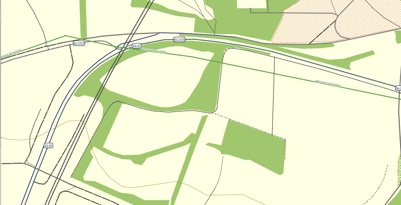

    Hab jetzt seit Kurzem auf meinem Montana 700i die TOPO Active 2024.10 drauf und bin schwer enttäuscht - da hat Garmin zumindest in meiner Region heftig daneben gehauen. Probleme sind u.a.:
    - Wege/Straßen die bislang durchgängig gezeichnet waren, wechseln jetzt zwischendurch die Wegart oder unterbrechen mit minimalen Lücken, so dass ein durchgängiges Routing nicht mögich ist.
    - durch den Wechsel der Wegart, wechselt auch die Zeichnung der Straße und der Überblick geht verloren
    - Routen die ich immer wieder mal gehe oder mit dem Rad fahre, verlaufen jetzt völig anders - zT mit enormen Umwegen.

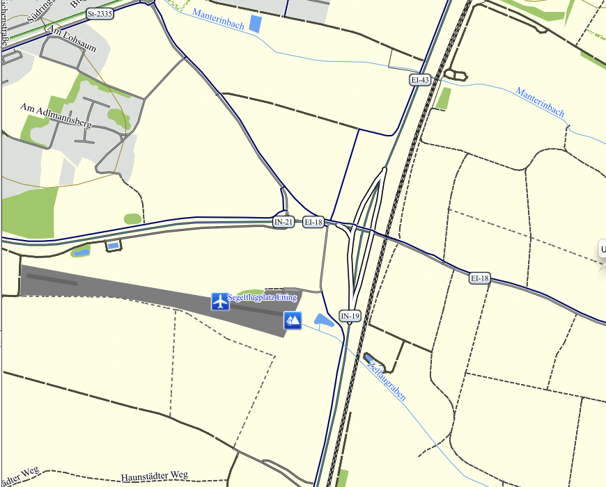

  • aufgefallen ist es mir, weil eine Radtour auf Radwegen jetzt mit der TOPO einen völlig anderen Verlauf nimmt. Da werden auf einmal Staatsstraßen als dünne Linie. wie ein einfacher Weg gezeichnet. und zusätzlich routet das Navi an einigen Stellen nicht mehr quer über eine derartige Straße.
    Hier mal ein Vergleich der aktuellen Topo und der Garmin Cycle Map (war identisch mit Topo 2023 und 2022) - an der ST2335 sieht man das recht deutlich. Darüber ein Radweg, darunter ein Feldweg. Im weiteren Verlauf kommt dann eine Brücke mit Zu- und Abfahrt - die ist dann wieder normal gezeichnet, nur um im weiteren Verlauf dann wieder zur Einzellinie zu werden.
    Topo Active
    Garmin Cycle Map
    Gruss, Hubert
  • sowohl die TOPO Active als auch die Garmin Cycle Map verwendet Karten von OSM. Hab mir jetzt mal den betreffenden Ausschnit auf openstreetmap.org angesehen - da unterscheiden sich die Wege so wie bisher auch von Garmin gewohnt, so dass davon auszugehen ist, dass Garmin bei der Erstellung des Kartensatzes Mist gebaut hat.
