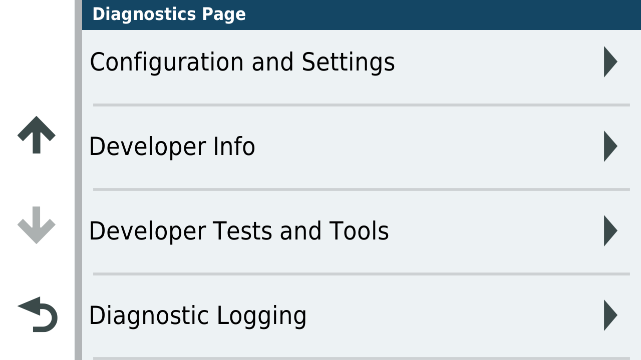

    Danach den Zumo XT starten und folgendes Drücken:

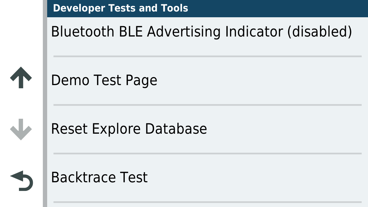

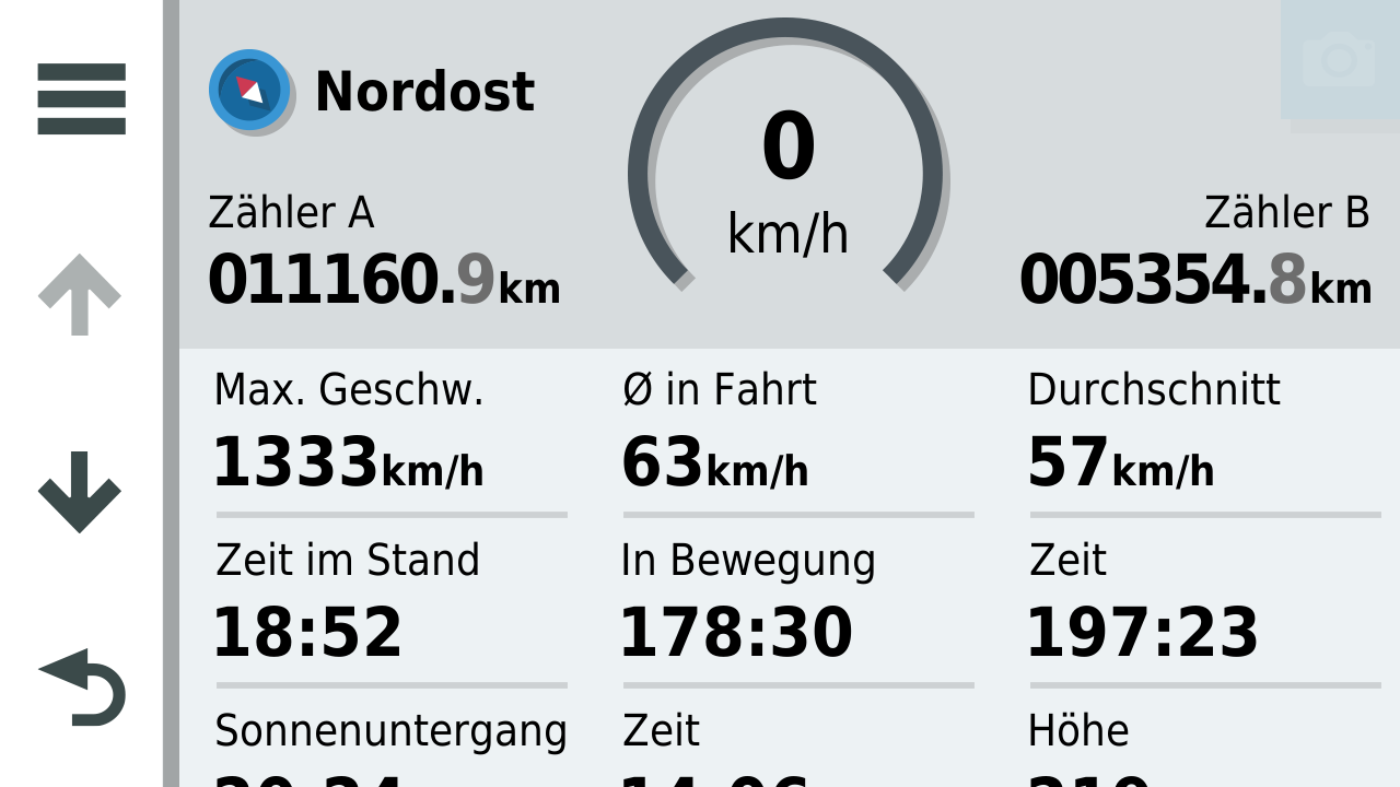

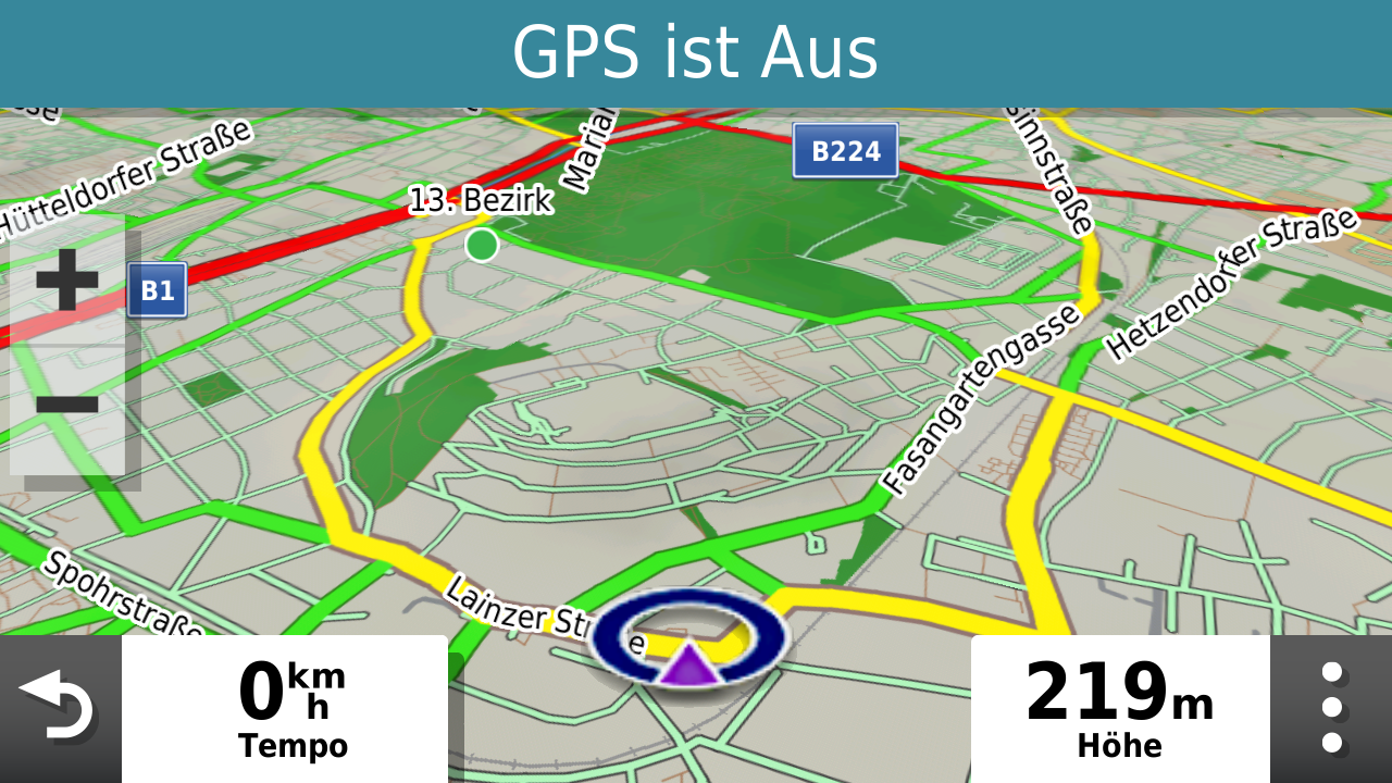

    • 'Karte', dann links unten auf 'Tempo' drücken (Bild 1)
    • oben in der Mitte ca. sechs bis zehn Sekunden auf die Geschwindigkeit gedrückt halten, das öffnet die 'Diagnostic Page' des Systems. (Bild 2)
    • Hinunterscrollen bis zu 'Developer Tests and Tools', dann dort darauf drücken. (Bild 3)
    • Nach unten scrollen, bis man zum Eintrag 'Reset Explore Database' kommt. (Bild 4)
    • Auf 'Reset Explore Database' drücken - es erfolgt keine(!) sichtbare Reaktion.
    • Danach sofort(!) und mehrmals das 'Return' Zeichen links unten drücken, bis man wieder am Hauptbildschirm ist und dann sofort den Zumo XT komplett(!) ausschalten - Power-Taste so lange drücken, bis die Aufforderung bzw. Nachfrage zum Ausschalten kommt (Bild 5)...
    Die Explore-Verbindung am Zumo XT ist nun erstmal getrennt - aber Achtung, solange nicht die Verbindung von der Garmin Drive App zu Garmin Explore ebenfalls getrennt wird, wird diese Verbindung sofort wieder aktiviert, wenn der Zumo XT eine Verbindung zu Garmin Drive bekommt!
    Eine Warnung - Bitte nicht im Developer-Menü 'herum spielen', wenn man nicht genau weiß', was man da tut!

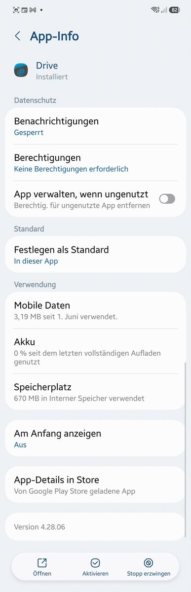

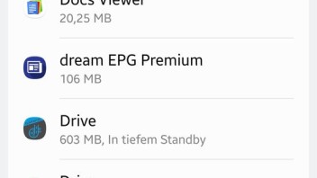

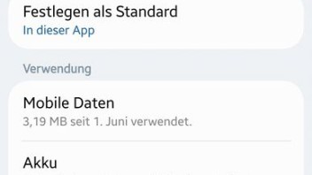

    Sollte man noch eine Version <= v4.28.14 auf dem Smartphone haben:

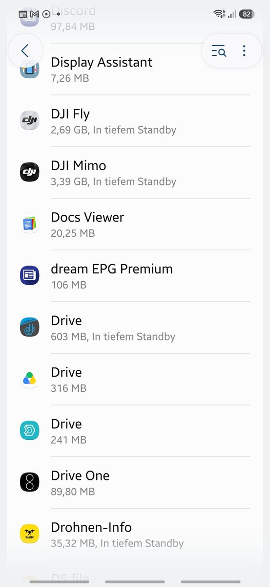

    • 'Automatische Updates' für die Garmin Drive App ausschalten! - im Play Store rechts oben das Drei-Punkte-Menü drücken,

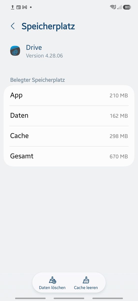

    • Unter 'Einstellungen', 'Apps' die App 'Drive' suchen und anklicken (Bild 1),
    • rechts unten auf 'Stopp erzwingen' drücken', danach auf 'Speicherplatz' (Bild 2),

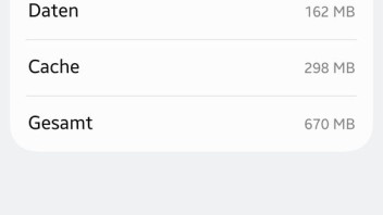

    • nun unten 'Cache leeren' und danach (wichtig!) auch auf 'Daten löschen' (Bild 3) - damit sind alle Daten von Garmin Drive gelöscht und die App ist 'wie frisch installiert', ohne das man eventuell die neue, 'schlimme' Version installieren muss...

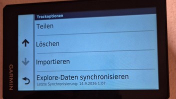

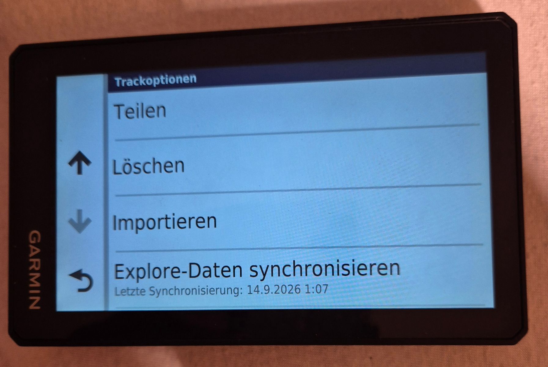

    Zur Kontrolle, ob die Verbindung zu Explore wirklich getrennt ist, gibt's am Zumo XT selbst eine einfache Möglichkeit, wenn man einen gespeicherten Track auf dem Gerät hat:
    • Am Hauptscreen 'Track' wählen,
    • Links oben auf das Track-Symbol tippen,
    • Einen Track auswählen,
    • links oben auf den Schraubenschlüssel tippen,
    • Wenn dann bei den Optionen 'Auf Karte anzeigen' verfügbar ist, ist die Verbindung zu Explore erfolgreich getrennt! Diese Option gibt es bei der Verbindung mit Explore nicht - da muss der Track in Explore (Web oder App) in eine 'Sammlung' geschoben werden und diese 'Sammlung' dann zur Anzeige freigegeben werden

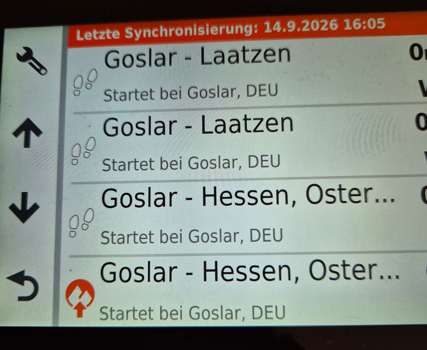

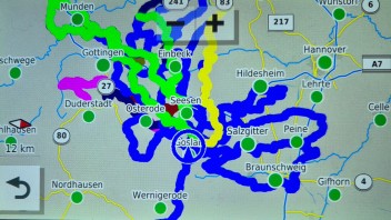

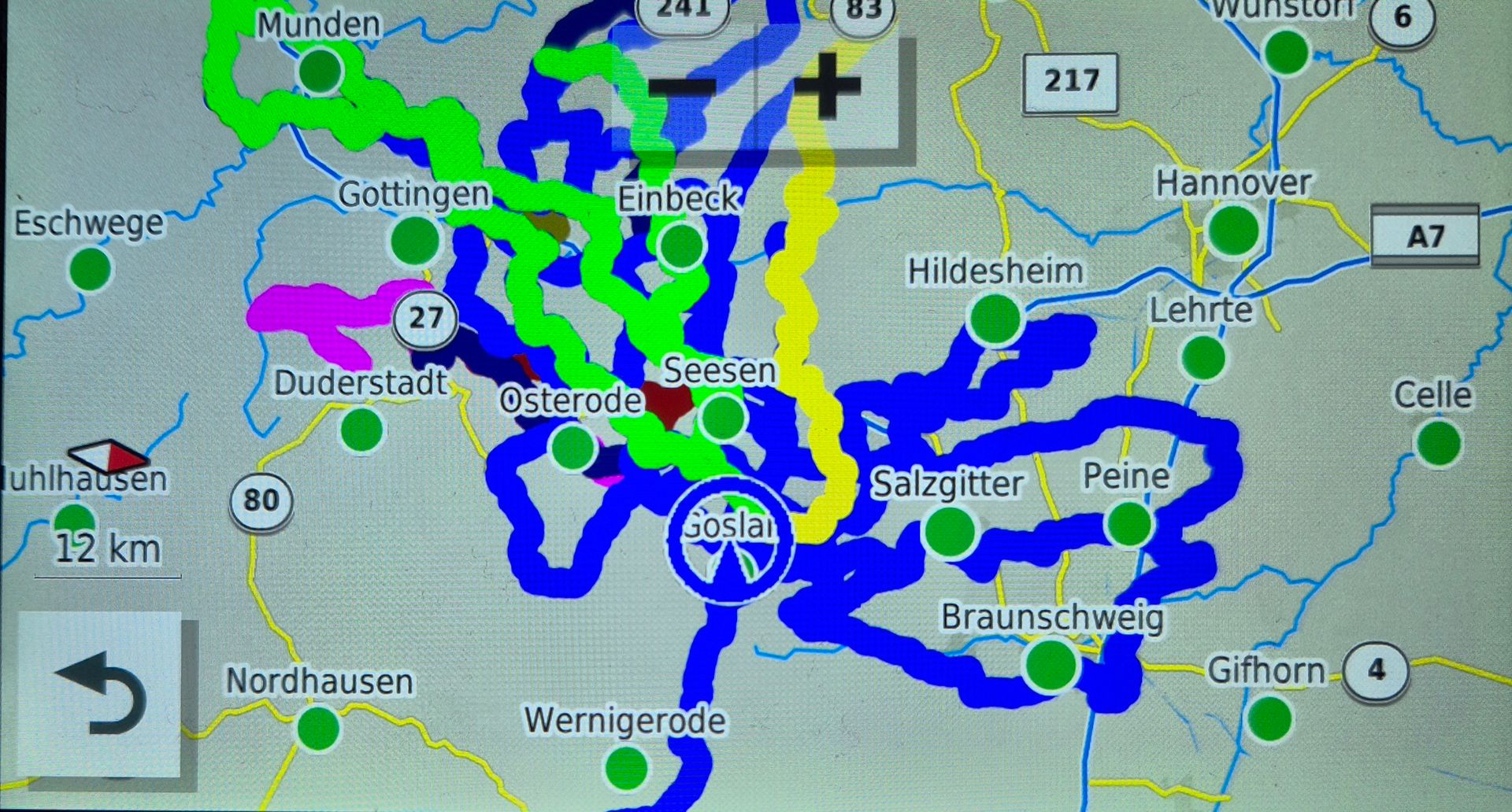

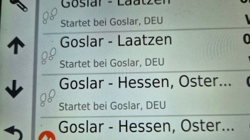

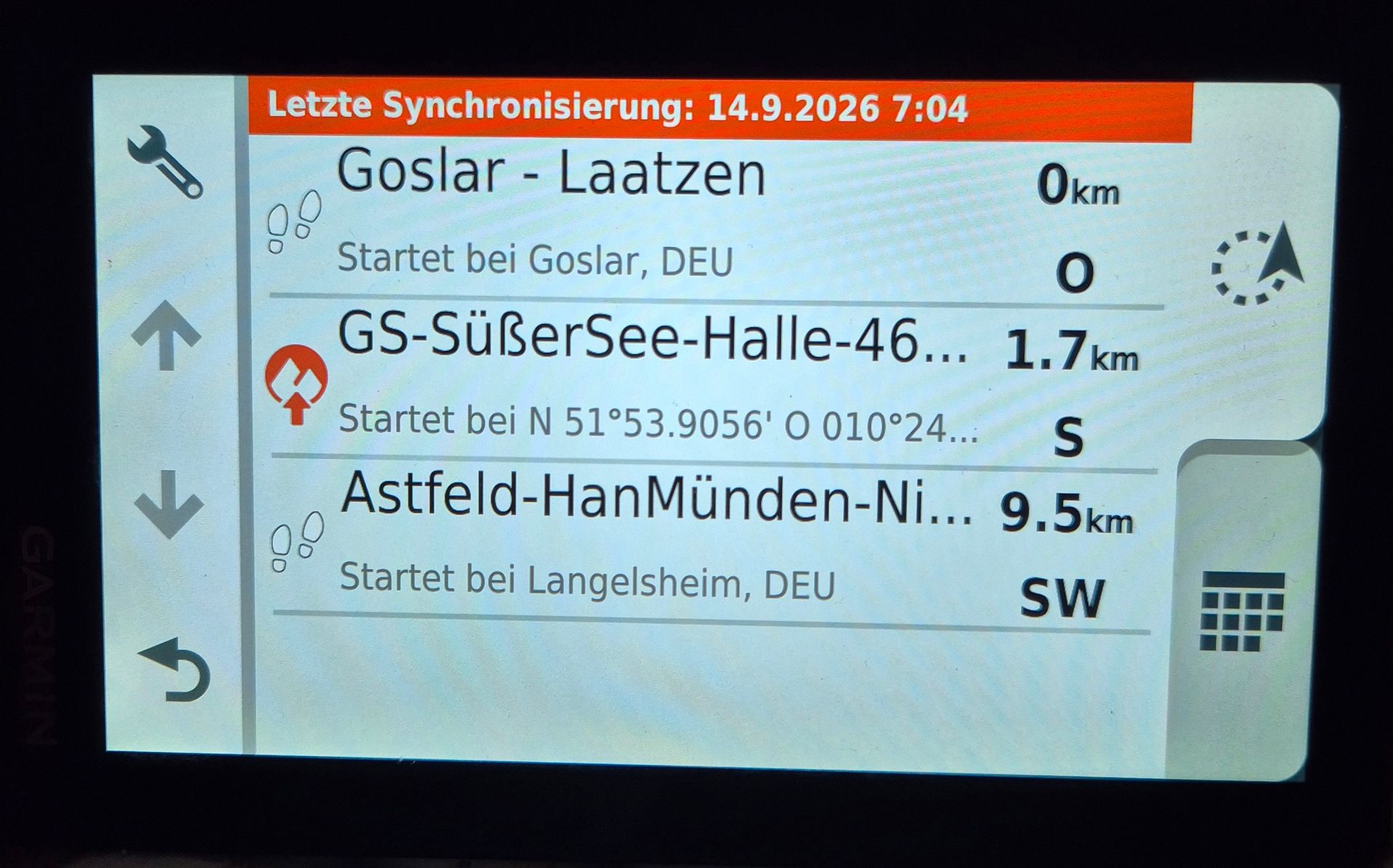

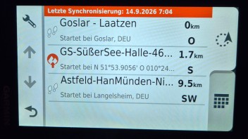

  • Die Drive App ist schon der Schlüssel . Habe diese deinstalliert, den Haken gesetzt dass da nichts mehr upgedatet wird und eine ältere Version der DriveApp aufgespielt (zu den Erklärungen dazu noch einmal Dank an Ulli und hier Fireman!).
    Ergebnis: alles sah so aus wie gewohnt und vorher, allerdings war kein einziger Track mehr auf dem Navi, der Bereich war völlig leer.
    Habe dann Kurviger-Routen zu Kontrolle übertragen, dafür muß man natürlich auch Bluetooth zulassen. Sofort wurde wieder mit der ExploreApp syncronisiert, habe Bilder davon gemacht (man kann lesen was passiert, und auch das Explore Logo ist kurz zu sehen). Im Ergebnis sind dann die Tracks auch alle wieder da und es geht von vorne los. Aber, ganz wichtig: die alte Darstellung der DriveApp bleibt unangetastet und somit unverändert funktionstüchtig, Routen können weiter von z. B. -erstellt in Kurviger.de- dann vom Handy aufs Navi drahtlos übertragen werden. Tracks, einmal aufgerufen, können so natürlich nicht mehr von der Bildschirmseite entfernt werden da es die Funktion dann nicht mehr gibt , es sei denn, man löscht den entsprechenden Track auf der Track-Seite einfach weg.
    Im folgenden stelle ich mal ein paar Fotos rein wo man prima sehen/lesen kann, dass die ExploreApp da Einfluß ausübt und rumpfuscht und bestänig synchronisiert - letztlich natürlich auch über die DriveApp einer älteren Version. Und ich habe die ExploreApp weder auf dem Navi noch auf dem dem Handy oder irgendeinem anderen EDV-Gerät!
    Die veränderte und unbrauchbare neue DriveApp-Darstellung ist so zumindest umgangen... - aber eine Frechheit von GARMIN unaufgefordert und ungefragt solch Eingriffe und Koppelung mit einer App - die ich gar nicht habe - durchzuführen!
    Nur so nebenbei, habe auch mehrfach im Navi-Inneren nach Beschreibung die Verbindung zu Explore gekappt. Das dauert genau so lange an, bis man die DriveApp nutzt um Routen-/Trackdaten zu überspielen...
    Derzeit gehe ich also davon aus, dass -wenn man das Navi wie bisher umfänglich nutzen will- man die ExploreApp von Garmin gar nicht gänzlich los wird, nur "irgendwie das Beste daraus machen kann", sofern Garmin nicht für Abhilfe sorgt!
    Und im Folgenden nun noch ein paar Bilder wo man deutlich anhand des Garmin-Explore-Logo`s sehen kann und den Texten auf den Fotos entnehmen kann das Explore beständig Eingriff auf das Geschehen ausübt. (Bitte die Bilder zum vergrößern anklicken da man sonst nicht alles deutlich sieht bzw. nicht alles der Texte lesen kann!)

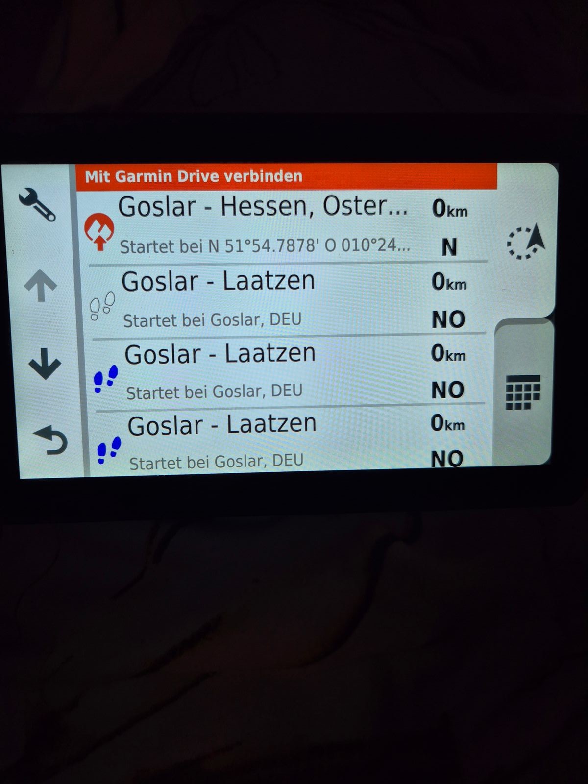

    Schicke ich nun GPX-Dateien in die Drive-App, kommt in der Drive-App direkt wieder die Frage "Speicherung aktivieren" , was ich jetzt nicht getan habe.
    Ich habe dann auf dem Zumo einen aktuellen Track einfach mal abgespeichert. Bei diesem Track fehlten dann die "Füsschen", die auf die Verbindung mit Explore hinweisen.
    Aus Kurviger habe ich anschließend eine Route incl. Track auf dem Läppi exportiert und mittels Kabel auf den Zumo geschoben. Auch das hat wieder richtig funktioniert, Track und Route wurden importiert. Eine kleine Einschränkung gibt es aber: Wird Track und Route auf dem Zumo gelöscht, kann nur noch die Route händisch importiert werden, der Track wird nicht gefunden. Man muss die Datei dann neu auf den Zumo schieben.

  • Sorry, ich muss mich korrigieren, der Weg zu den automatischen Updates ist anders:
    Im Playstore die App "Drive" suchen, dann die App antippen - nicht öffnen! - dann kommen oben rechts die drei Punkte, dort können die automatischen Updates ausgeschaltet werden.

  • Im folgenden stelle ich mal ein paar Fotos rein wo man prima sehen/lesen kann, dass die ExploreApp da Einfluß ausübt und rumpfuscht und bestänig synchronisiert - letztlich natürlich auch über die DriveApp einer älteren Version. Und ich habe die ExploreApp weder auf dem Navi noch auf dem dem Handy oder irgendeinem anderen EDV-Gerät!
    Die ExploreApp synchronisiert, aber die ist garnicht auf dem Handy. Versteh ich nicht. Ich hab sie auf dem Handy und die macht genau niGS.
    Da würde ich sagen, schau mal welche Version der DriveApp du hast. Das ist bestimmt die 4.29.25 vom 03.09.2026. Deine Bilder deuten jedenfalls daraufhin, dass du voll mit der Explore-Cloud verbunden bist. Allein beim 1. Bild "Explore-Daten synchronisieren" sagt alles. Weitergehend deuten auch die Symbole v. der Beschreibung daraufhin.
    Ich denk eher, du machst irgendwas falsch. Bei anderen funzt es doch auch.

  • Vorhin geschrieben und nicht abgeschickt, jetzt aber ;)
    So, jetzt habe ich nochmal die aktuelle Drive-Version deinstalliert und die 4.28.09 installiert, die automatischen Updates sind aus, und es funktioniert wieder alles so, wie es soll. Ich kann auch wieder die Sichtbarkeit der Tracks auf der Karte ein- und ausschalten.
    Also nochmal ein großes Danke an Robert.
    Uwe
  • ...verstehe ich nicht was ihr da gelesen habt... habe doch beschrieben was ich gemacht habe.
    1.Aktuelle DriveApp gelöscht,
    2. unterbunden, dass ein Update der DriveApp stattfinden kann,
    3. Ältere Version der DriveApp draufgezogen ! VERSION 4.28.09 !
    4. NUR ZUR VORSICHT nach der Anleitung die Schritte gegen die ExploreApp auf dem XT durchgeführt - Obwohl ich die weder auf Handy, Navi, oder einem anderen EDV- Gerät in meinem Netztwerk irgendwo abgelegt habe / hatte!
    Habe mich auch nur 1x registriert nachdem ich die alte Version der DriveApp draufgezogen hatte.
    Die Darstellung war wieder überall, auch im Trackmenue , wie gewohnt.
    Das synchronisieren begann erst als ich Route und Track, gestaltet auf Kurviger, mit dem Handy aufs Navii übertragen habe. Schließlich will ich das nutzen und probiere das dann auch aus.
    Das orange Explore Loge erscheint übrigens nur sehr kurz und verschwindet beim synchronisieren wieder - und das passiert dann schnell.
    Eines ist klar, nutze ich die DriveApp nicht um Dateien aufs Navi zu spielen bleibt auch alles in gewünschter Optik und Funktionalität. Aber diese Möglichkeit war für mich vor ein paar Jahren mal Kaufentscheidung für das XT...
    Gruß Dirk

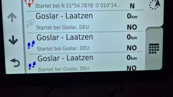

  • Danke, finde das ist wieder ein interessanter und evtl. aufschlussreicher Beitrag für mich. Schließlich muss da ja bei mir irgeneine Explore- Verbindung, wie auch immer, sein.
    Natürlich hatte ich nach dem Update auf die brandaktuelle DriveApp die Daten von Track und Route vom Handy an das Navi wollen, wollte ich für eine aktuelle Tour haben. Da hatte ich ja erst gemerkt dass da was nicht stimmt, und das da ein Drive-Update vorausgegangen war wusste ich da ja noch nicht.
    Mir fiel dann sofort als äußerst merkwürdig ein wilde Sammlung von Streckendarstellungen auf (waren alles Tracks) als ich die Karte geöffnet hatte. Auch hatte ich da irgendwann mal einen Track in eine Route umgewandelt.
    Ob bei dem ganzen mal der geschilderte Dialog vorausgegangen war weiß ich allerdings nicht mehr.
    Könnte aber mal eine Erklärung sein, hatte von der Kartendarstellung mal ein Foto gemacht und sende das mal mit.
    Nachdem ich im Trackmenue alle Tracks gelöscht hatte war die Kartendarstellung wieder sauber...
    Derzeit funktioniert das mit der DriveApp was mir wichtig ist, nämlich Tourdaten per Bluetooth zu übertragen. Wenn die Saison zu Ende ist gibt's die Rücksetzung auf die Werkseinstellung, und soviel Arbeit ist es nicht das Navi dann wieder einzurichten, dann ist wieder alles wie gewohnt. Und die ältere DriveApp-Version ist ja nun auch schon auf dem Handy...

    Bei der neu Anmeldung mit der älteren Drive App.
    Kommt aber nur 1x Anmeldung.
    Danach kann ich auch ohne Probleme 1 Route inklusive Track übertragen.
    Wenn ich dann die nächste Übertragung möchte funktioniert das wieder nicht.
    Hat jemand eine Lösung für dieses Probleme
    Biker Grüße
    Andreas

    Ich hab' jetzt mal testweise die Garmin Drive App auf meinem Tablet installiert:
    Die aktuelle 4.29.25 - Uff, hier hat Garmin gewaltig herumgeschraubt! =O Schon der Einstieg schaut komplett anders aus, lauter Muldimedia-Gedöns. Ich hab' hier auch nur einmal die Aufforderung zum Einloggen mit meinem Garmin-Account bekommen, dann war schon die Auswahl des Geräts und die Verbindung dazu an der Reihe - das habe ich dann allerdings nicht mehr gemacht...
    Die letzte, vorherige 4.28.14 - die schaut bei der Einrichtung noch so aus, wie ich es in Erinnerung hatte, hat allerdings tatsächlich kein zweites Mal den Garmin-Account abgefragt. Einmal die Daten des Garmin-Kontos eingegeben und dann kommt schon die Aufforderung, das Gerät zu verbinden (wobei im Vergleich zur aktuellen Version viel(!) weniger Geräte zur Auswahl stehen - im Prinzip eigentlich nur Navis...
    Tja - so wie es im Moment aussieht, kann man eigentlich nur hoffen, das diese erzwungene Explore-Verbindung wirklich ein Fehler ist, und die das wieder korrigieren!
    Der Ordnung halber werde ich dann noch mal versuchen, mit der von mir verwendeten Version 4.28.06 eine Route zu übertragen - mal sehen, was mit dieser Version passiert!
    Ansonsten müsste man halt versuchen, sich bei APKMirror durch die alten Versionen durchzuarbeiten, bis man eine findet, wo das noch nicht passiert... :/
