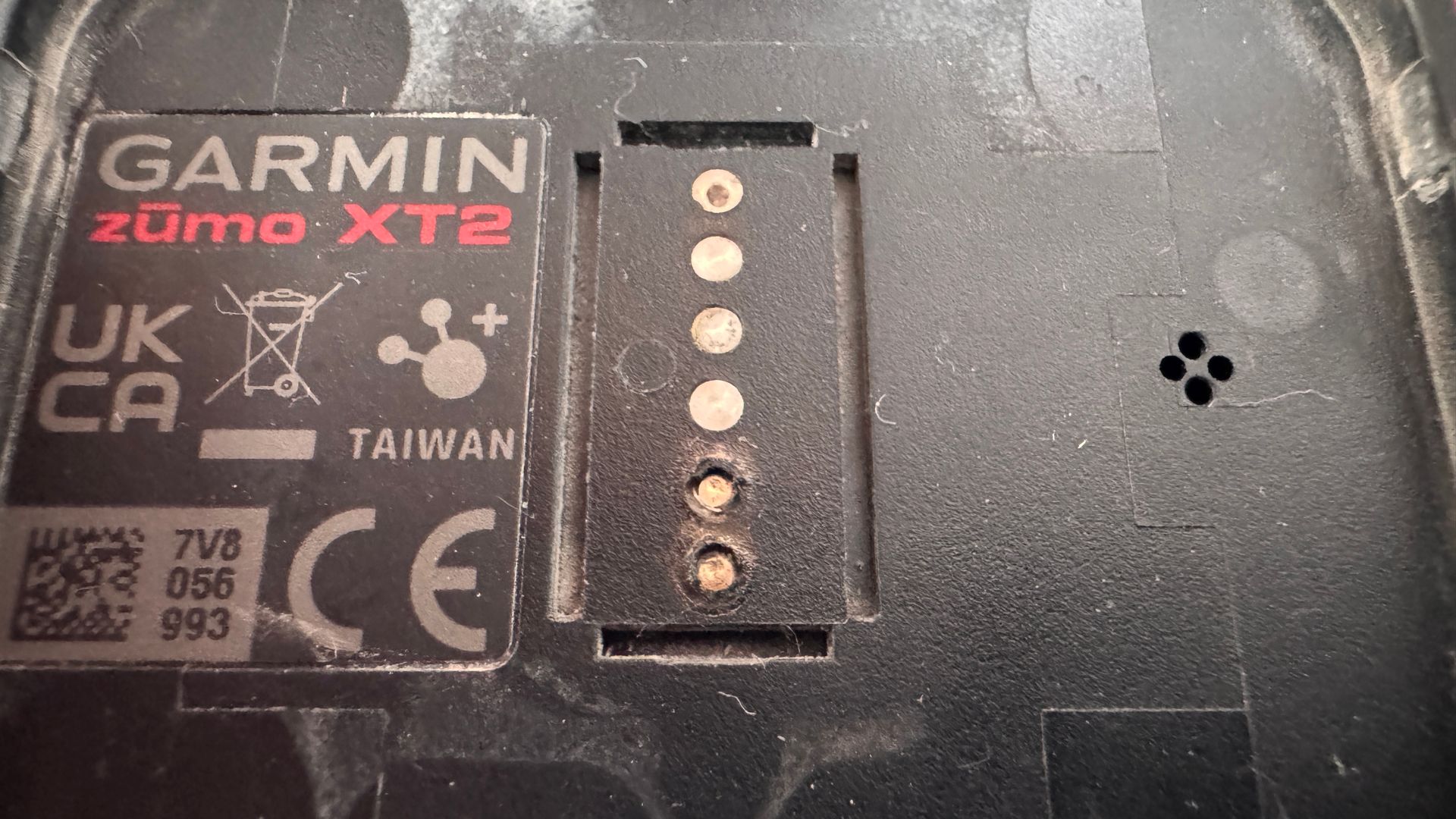

Bin mittlerweile ja beim dritten XT2 (nach 2x Display einfrieren) und hab mich im Sommer schon wiederholt darüber geärgert, dass beim zumo der Akku in der Motorradhalterung leer wurde. Hatte das Kabel in Verdacht, weil die Federstifte in der Halterung nicht mehr wirklich beweglich waren. Letzte Woche hab ich mir dann die Rückseite vom XT2 zufällig genauer angeschaut und dabei entdeckt, dass die Kontaktflächen offensichtlich weggebrochen waren; darunter sind zwar noch Kontakte sichtbar, aber die liegen für die Federstifte des Kabels zu tief. Außerdem hat sich rund um die ehemaligen Kontakte jeweils ein Grat gebildet. Hab mal ein Bild gemacht zur Verdeutlichung ![]()

Das mit den Kontakten ist ja krass, sieht aus als wenn da mächtig viel "Bewegung" bzw. Vibrationen eine Rolle spielen.
Ich hab nicht den Eindruck dass da Spiel drin ist bzw. was vibriert (fahr einen 4-Zylinder und ein Mopped-Navi sollte Vibrationen ab können; bei den letzten beiden Moppeds mit gleichem Motor gab's mit dem XT auch keine Probleme mit der Stromversorgung). Werd das aber nochmal verifizieren (mit dem Ersatzgerät). Zur Not ersetze ich halt die Halterung (hab mit dem letzten Paket ja eine neue bekommen).

Die Kontakte sehe für mich aus, als ob sie heiß geworden sind und noch innen abgeschmolzen. Zur Displayschutzfolie hätte ich eine frage: die hatte ich bei meinem Zumo XT auch drauf, aber sobald es geregnet hat und Tropfen auf dem Display waren ist es wie verrückt hin und her gesprungen. Ist das beim XT2 gelöst worden?

HanSolo, geschmolzen, ich behaupte mal mit Schadenskunde etwas vertraut, nein ist nicht. Die Kunststoffränder zeigen kristaline Bruchmerkmale. Schmelzender Kunststoff wird kugelig, rund glänzend.
Kennt man wenn man z. B. Seile abflämmt.
Und die Metallkontakte, irgendeine Kupferlegierung, da liegt der Schmelzpunkt weit höher, Reinkupfer ~ 1085 C. Selbst Elektrolötzinn heute bleifrei hat noch 220 C.
Was aber nicht ausschließt ausschließt, dass Funkenkontakt zu Abbrand führt, da hier dann hohe Temperaturspitzen auftreten. Zwei der oberen Kontakte zeigen so einen Effekt. Es kann auch Korrosion sein.
Nur vom Bild schlecht zu erkennen. Und eine genaue Analyse mit Labormitteln, vie zu teuer. Da müsste schon was Schlimmes passieren oder Garmin selbt hätte hohe Garantiekosten wegen vergleichbaren Ausfall.
Also, die KI ist auch meiner Meinung (was aber nichts zu sagen hat) :
"Falls es sich um einen elektrischen Kontakt handelt, sprechen die dunklen Verfärbungen um die Vertiefungen herum eher für eine thermische Belastung durch erhöhten Übergangswiderstand, Funkenbildung oder einen kurzzeitigen Lichtbogen."
Das selbe Bild bekomme ich auch wenn ich Gewindeeinsätze in einen 3D-Druck einschmelze.
Die Kontakte sehe für mich aus, als ob sie heiß geworden sind und noch innen abgeschmolzen...
Mein erster Gedanke...
Den Verdacht hatte ich zuletzt auch. Nur wie wird das Ding so heiß dass der Kunststoff schmilzt?
