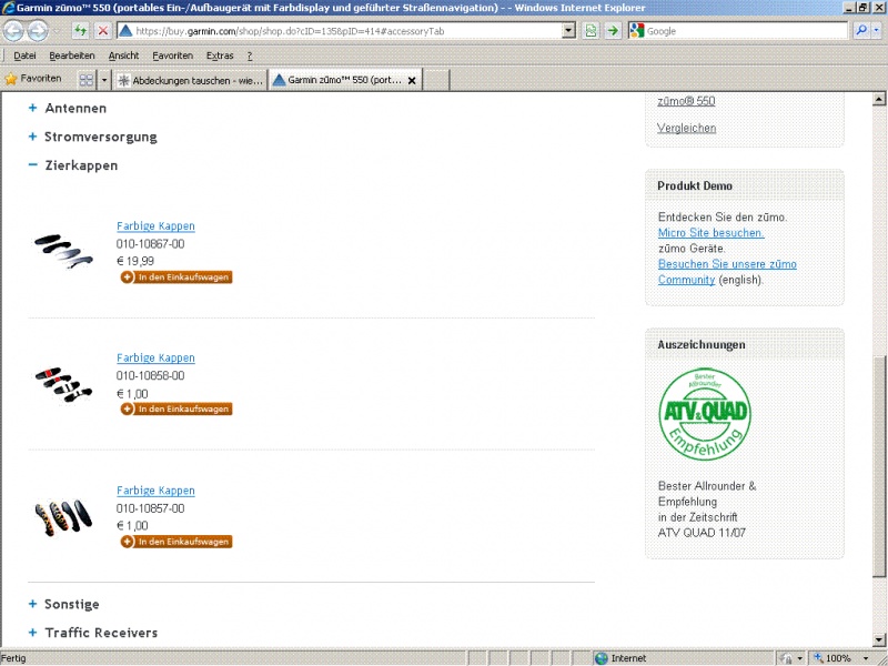

Ich kann da für die bunten Kappen keine Umrechungsprobleme entdecken. Nur die Versandkosten sind unbekannt.
Hat es funktioniert? Feedback wäre nicht schlecht.
