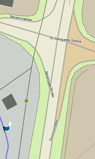

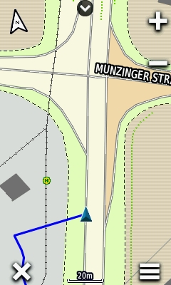

    Hatte gerade einen Termin in Münster, den ich mit einer Kombination aus Rad und Zug erledigt habe (Rad zum Bahnhof, Zugfahrt nach Münster, Rad innerhalb Münsters).
    Auf der ersten Teilstrecke zum Bahnhof kein Fixieren des Tracks auf Straße, auch der Pfeil war nicht unbedingt auf die Straße fixiert; wenn das Oregon die Funktion, wie das Vista, erst nach einmaligem Erreichen einer Mindestgeschwindigkeit aktiviert, kann dies eine Erklärung sein; bin sehr gemütlich zum Bahnhof "gerollt".
    Am Einstiegsbahnhof sprang er vom Bahnsteig auf die benachbarte Straße; als ich vor Zugabfahrt diese noch ein wenig entlang gefahren bin, waren Pfeil (und der nachher betrachtete Track) mal auf mal neben der Straße.
    Nach Abfahrt des Zuges fing er sich dann auf diese und verfolgte diese auch noch, obwohl sie irgendwann rund >200m Luftlinie entfernt war. Der entsprechende Trackabschnitt zeigt exakt in Straßenmitte liegende Trackpunkte.
    Wegen der doch schwierigen Empfangsbedingungen (hat mein Vista in einem Zug so nicht), verlor er dann den GPS-Connect, aber nach Wiederfinden der Position, sprang er die Kartenanzeige während der Zugfahrt immer wieder auf naheliegende Straßen, der gespeicherte Track zeigt aber in diesem Zeitraum nur selten eine solche korrigierte Position auf.
    Beim anschließenden Radteil in Münsters Innenstadt wurde der Positionspfeil immer auf der wirklich befahrenen Straße angezeigt, aber laut gespeichertem Track bin ich mitten durch Häuserblocks geradelt.
    Was sagt mir das:
    Das Oregon speichert korrigierte und unkorrigierte Trackpunkte, aber das sich ständig ändernde Verhalten der Funktion "auf Straße zeigen" im Bezug auf die Speicherung korrigierter und unkorrigierter Trackpunkte ist für mich bislang nicht erklärlich.

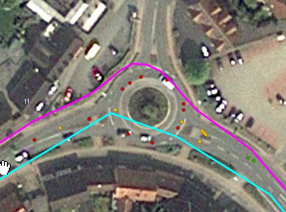

  • Hast du schon mal den gepeicherten Track mit dem "Aktiven" Track aus der current.gpx verglichen?
    Gibt es da Unterschiede oder sind die beide identisch?
    Ich persönlich würde es mir so wünschen:
    In der current.gpx liegt der Track mit den wirklich ermittelten Positionen (Version A).
    Der gespeicherte Track folgt dann (soweit man das aktiviert hat) dem Straßenverlauf (Version B ).
  • Am PC angeschlossen, enthält current.gpx und der durch das Übertragen in MapSource über "Von Gerät empfangen" empfangene Track die gleichen Daten.
    Wieso sollte das auch anders sein.
    Meines Wissens nach, kopiert der Oregon erst beim Anschliessen an den PC den internen Trackspeicher nach current.gpx.
    Ob nun MapSource aus dem internen Trackspeicher oder die current.gpx ausliest, entzieht sich meiner Kenntnis.
    Wenn das Oregon beide Trackvarianten (Raw und korrigiert) bereithalten soll, müsste es sofort jede GPS-Position in beiden Varianten ablegen.
    Auch die Tagesarchive oder die manuell herbei geführten Trackspeicherungen enthalten alle das gleiche Datenmaterial.
