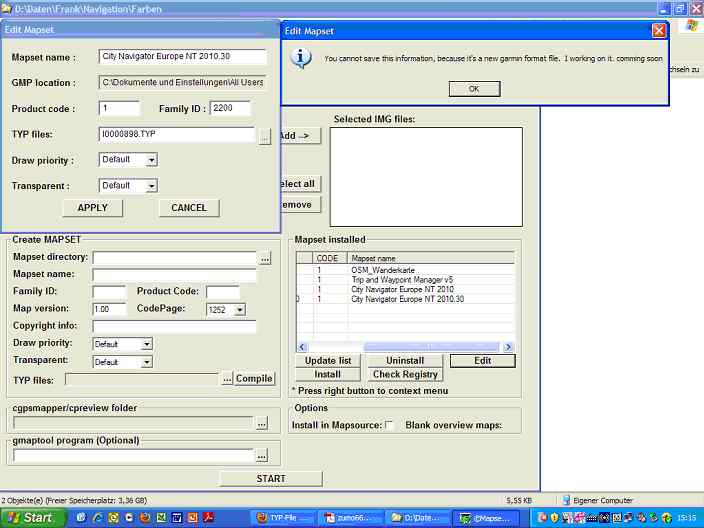

    versuche gerade in MS die Farben zu ändern.
    Ich benutze hierzu das Programm < MapSetToolkit v1.65 Beta>.
    Nach dem auswählen der zu ändern Karte (City Navigator Europe 2010.30b)
    und dem Klick auf < Edit > geht das Feld < Edit Mapset > auf.
    Hier wähle ich dann das vorher heruntergeladene Typ-File auf meinem Rechner aus.
    Nach dem Klick auf < Apply > erscheint folgende Fehlermeldung:
    "You cannot safe this information, because it's a new garmin format file. I working on it. Comming sson."
    Die erste Typ-File, mit der ich es probiert habe, ist von www.schlabumfl.de (I0000898.TYP), die zweite von Handy.
    Zur Verdeutlichung das nachfolgende Bild.
    Woran kann dies liegen ?

  • Moin,
    ich denke das liegt an 2010.3. Bei mir funzt es mit 2010.2 ohne Probleme.
    Warum änderst du die Farben nicht mit dem Online-Editor?
    SuzieQ
  • Ich hab das Typ-File von der 2010.20 in den Online-Editor geladen, die Family-ID geändert (2200 für die 2010.30), gespeichert und gut war's. Anschließend die Info.xml noch angepaßt. Feddisch. Keine Probleme/Unterschiede gegenüber der 2010.20.
  • Hallo Frank,
    auf was für ein Dateiname hast Du das File umbenannt?
    Wie hast Du deine XML Datei (Name gleich?) umgeändert?
    Nach Deinem Screenshot heißt die I000898
    Liegt da der Fehler?
    Bitte überprüfe das.
    Liegt vielleicht noch die Original-Datei von Garmin mit dem selben Name noch in dem Ordner?

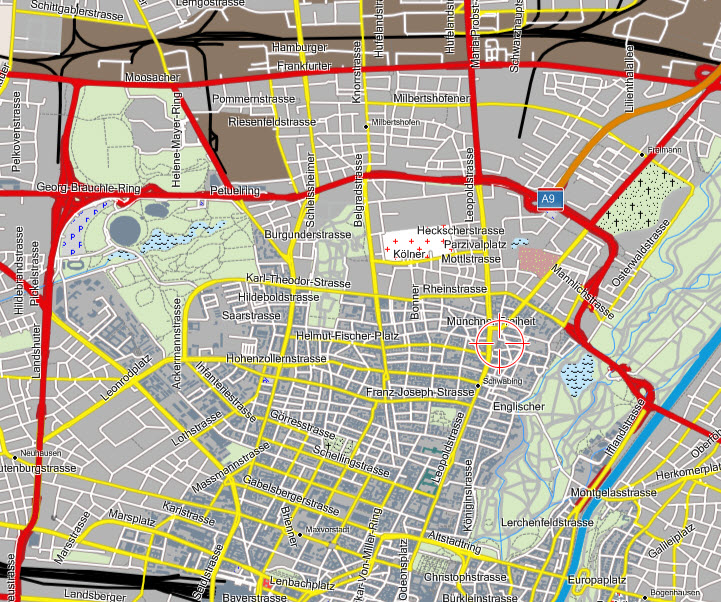

  • Hab mir gerade die MS-Darstellung mit der auf dem Zumo verglichen.
    Auf dem Zumo sind bei weitem nicht alle geänderten Farben sichtbar.
    Strassen die in MS rot oder grün dargestellt sind sind auf dem Navi in schwarz.
    Schalt ich auf die 3D Ansicht um ist es identisch mit der MS-Ansicht.
    Hab keine Ahnung an was das liegen könnte.

  • Hallo Frank,
    meine Vermutung: zu breite schwarze Ränder im Typ-File. Erstell dir lieber ein Typ-File ohne Ränder, mit dem du dann die Kartenkacheln an den Zumo sendest. Nachher für MS wieder ein anderes nehmen.
    Tipp: erst mal eine Kachel übertragen und nachsehen, das dauert nicht so lange.
