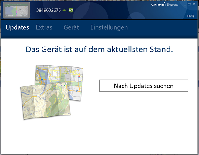

  • hab mal ein Bild angehängt, sonst glaubt mir das wohl keiner. :D
    Du hast Recht... ohne Bild hätte ich dir das nicht geglaubt.... bin jetzt schon bestimmt 7 oder 8mal durch das Programm vorwärts und rückwärts durch.... und hab peinlichst auf ein mögliches Feld "Optionen" geachtet.... nix da.... wird bei mir nicht angezeigt..... zumal ich da ja auch nicht alleine mit diesen Erfahrungen bin... im Garmin-Board gab es noch mehr User die das nicht angezeigt bekamen....

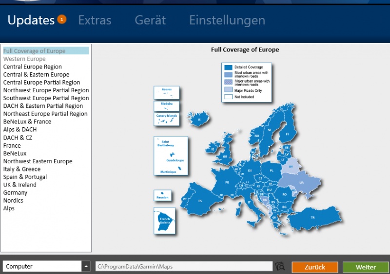

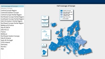

  • Wie ich schon geschrieben habe, es ist möglich.
    Zur Auswahl steht:
    Gerät und Computer
    Nur Gerät
    Nur Computer
    Jetzt muss ich auch das Garmin.Express anzweifeln. Nach der Installation hatte ich diese Maske. Jetzt komme ich aber nicht mehr hin. Bei Updates bekomme ich nur die lapidare Meldun, das Gerät sei auf dem aktuellen Stand.
    Unter Gerät/Neu installieren bekomme ich die Möglichkeit, die Karten neu zu installieren, was auch funktioniert, aber nur auf dem Gerät. Die Karten-Installation auf Computer ist also mit der Garmin.Express nicht möglich.
    So viel dazu... :confused:

  • Jetzt muss ich auch das Garmin.Express anzweifeln. Nach der Installation hatte ich diese Maske. Jetzt komme ich aber nicht mehr hin. Bei Updates bekomme ich nur die lapidare Meldun, das Gerät sei auf dem aktuellen Stand.
    Marlene
    So wars auch nach meinem Test. Die heruntergeladenen Karten kommen auch nicht ins Verzeichnis C:/Programm Data/Garmin/Maps sondern in Programm Data/Core Update Service.

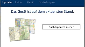

  • Versucht mal den updater bei einer tiefen bildschirm auflösung laufen zu lassen. Es gab schon garmin updater/installer gui wo die knöpfe/optionsbuttons unten rechts weggeschnitten wurden bei hohen auflösungen.
    Warum sollte das so sein? Ich habe einen 23"-Monitor bei einer Auflösung von 1920 x 1080 und die GUI hat locker platz auf dem Bildschirm. Ich bekomme nicht das gleiche Bild wie MoppedHausi geposted hat. Stattdessen habe ich dieses Bild, welches mich nicht weiterbringt.
