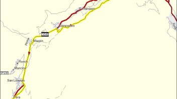

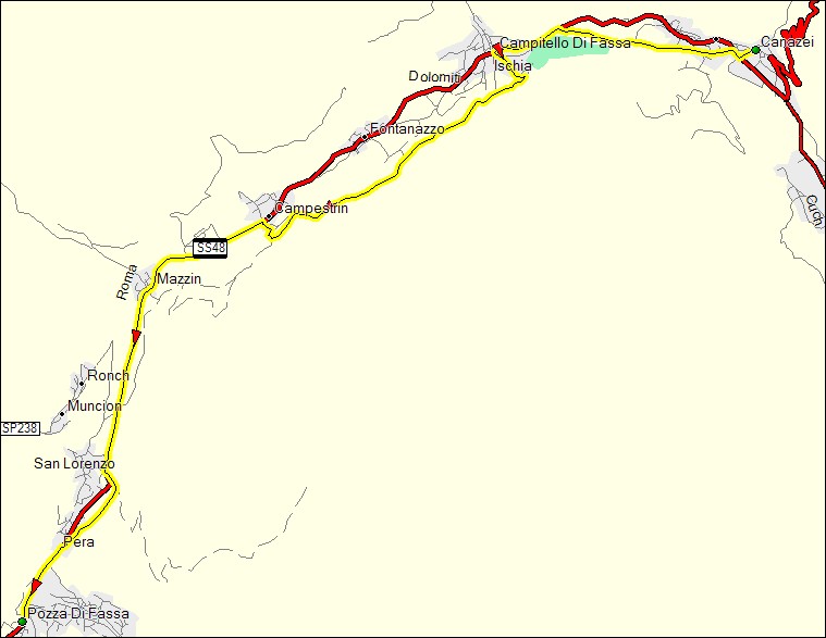

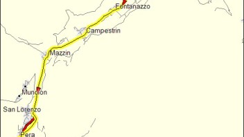

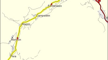

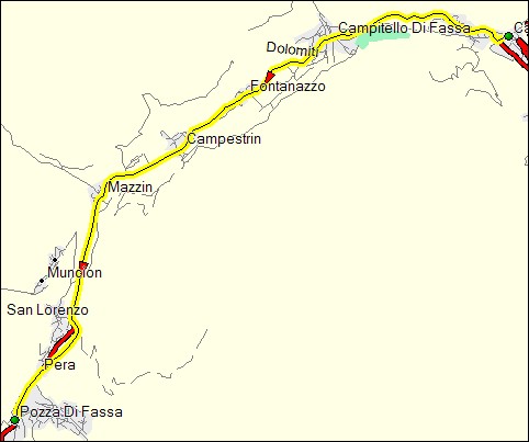

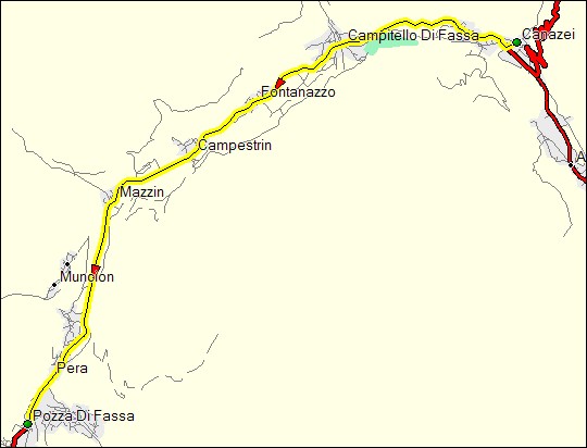

  • Gibt man in MS von Canazei (Italien) nach Pozza di Fassa (Italien) ein, gehts bei "schnelle Route" über die jeweiligen Parkplätze.
    Gibt man "kurze Route" ein, bleibt man schön auf der SS48.
    Und um soweiter du den Regeler richtung "BAB vorziehen" schiebst, um so öfter gehts über Parkpülätze und Nebenstrassen.
    Das wäre ja alles kein Problem, wenn im Routingmodus unterschiedliche Strassenkategorien farbig blieben; einfach etwas weiter rauszoomen und man sieht wo es lang geht. Aber leider sind im Routingmodus alle Strassen gelb, also muss man soweit rauszoomen, bis nur noch Hauptstrassen dargestellt werden.
    Ich finde das alles ziemlich unbefriedigend:mad:
