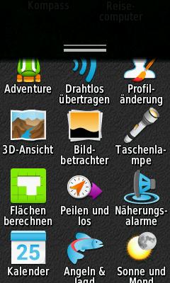

    Hallo zusammen,
    mich haben bei den Oregon 6x Menüs einige Punkte gestört. Vor allem die chaotische Trennweise bei einigen Begriffen "Reisecomp-uter", etc. :confused: fand ich unschön.
    Der bereits erwähnte Eintrag "Sonnenuntergang in" und "Sonnenaufgang in" in der Anzeige vom Reisecomputer (Freizeit) ist zu lang und rutscht dadurch bereits ins
    Anzeigefeld wo eigentlich nur der Wert dargestellt werden sollte. Das liegt aber zusätzlich daran, dass bei diesem Eintrag aus unerklärlichen Gründen die Schriftgröße
    etwas größer dargestellt wird als bei den übrigen Textfeldern des Reisecomputer Menues. Da in diesem Menuefeld zusätzlich die Sonne noch grafisch als orangene Kugel :blush:
    dargestellt wird habe ich im Text komplett auf "Sonne" verzichtet und wie folgt geändert: :blush: "Aufgang in" und :blush: "Untergang in"
    Kennt jemand von Euch eine Möglichkeit auch die Schriftgröße zu editieren? :confused: Das wäre die eleganteste Art den Fehler zu beheben.
    Ich habe mal meine persönliche german_user.gtt angehängt. Sicherlich gibt es noch etliche Verbesserungen aber für´s erste Mal bin ich eigentlich ganz zufrieden mit dem Ergebnis. ... also seid bitte nicht zu kritisch ;)

  • Danke Jochen,
    hab deine Datei ebenfalls ausprobiert, und bis auf drei Sachen die du noch nicht korrigiert hast gefällt mir das sehr gut bzw. fällt mir nichts negatives mehr auf :tup:.
    Die drei Sachen wären:
    -"Benutzergitter" unter Einstellungen -> Fitness
    Hier würde IMHO Benutzer oder Benutzerdaten besser passen
    - Unter "Angeln & Jagd" wird der "Mittlere Tag" als "Tag mitteln" übersetzt.
    - Die Taschenlampe wird mit "Taschenl." abgekürzt, ich würde mir entweder nur Lampe oder Taschen-lampe (2.Zeilig) wünschen.
    Viele Grüße ;)
    Herbert
  • Hallo Herbert,
    vielen Dank für Dein positives Feedback und die Verbesserungsvorschläge. :)
    Ich habe sie gleich in die User-Sprachdatei mit eingepflegt:
    -"Benutzergitter" -> "Benutzerdaten"
    -"Tag mitteln" -> "Durchschnittlicher Tag"
    - "Taschenl." -> "Taschenlampe"
    "Taschenlampe" müßte eigentlich einzeilig ohne Trennzeichen passen aber ich habe nur ein O600 und kann es daher leider nicht überprüfen.
    Falls Du / Ihr noch etwas findet kann ich das gerne noch mit in die User-Datei aufnehmen. :tup:
    Jochen
  • Hallo Herbert,
    Taschenlampe erscheint jetzt korrekt getrennt zweizeilig. :tup:
    Ansonsten gab es keine weiteren Meldungen mit Änderungswünschen.
    Jochen
