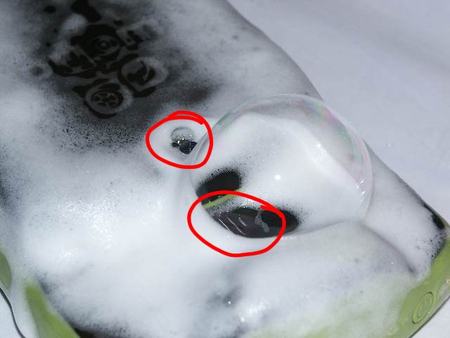

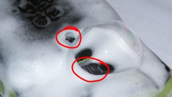

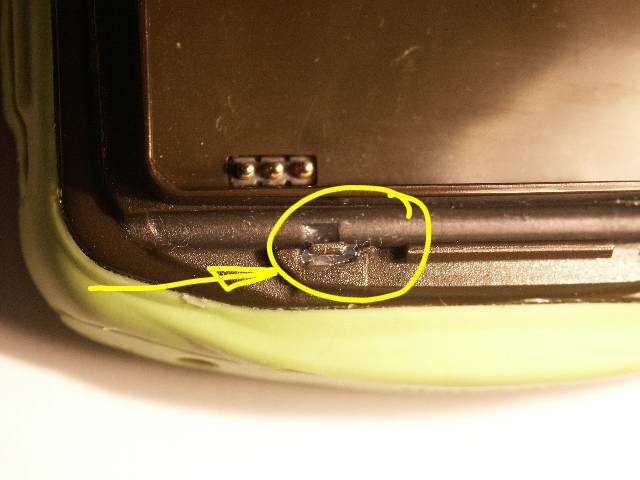

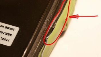

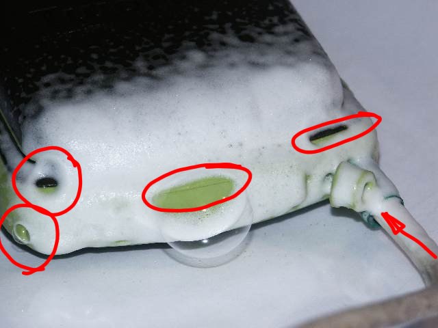

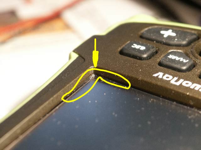

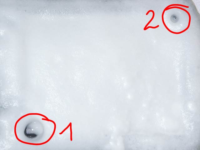

  • Hallo all Aventura Fans ....
    Mein kleiner Test :

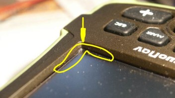

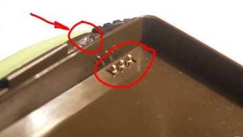

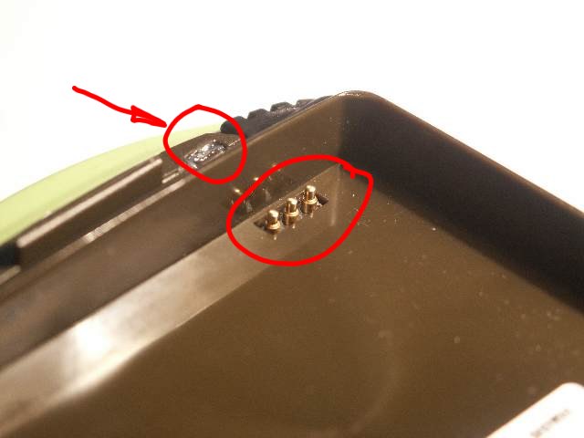

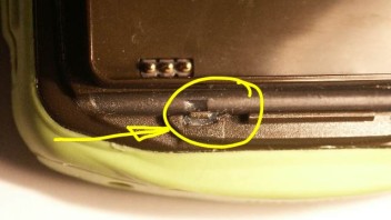

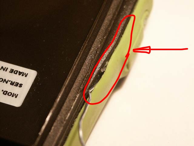

    Zuerst die alten Bilder, wobei die Schwachpunkte nahezu gleich sind, wie nach der Reparatur.

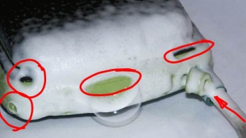

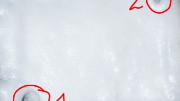

    Testmethode : TFT Reinigungsschaum, fuer TFT Computermonitore. Luft leicht geblasen durch eine der runden Loecher - einfach sichtbar. Danach schnell Schaum abgeblasen und getrocknet.
    1. Test1. Kleines Roehrchen angeschlossen, 3 Undichtstellen : 1 Mal die SD-Abdeckung, 2 - andere Steckerabdeckung, und (!!!) 2 Undichtstellen zwischen unterer Gehaeuseschale und dem Gummi. Das wird weiter genauer beschrieben.
    2. Test2. Eine kleine Undichtstelle an der Schraube (nach der Reparatur nich mehr vorjanden) und zweite - der Lautsprecher ... Das ist immer da !!! Und ich glaube anders geht nicht.
    3. Test3. Display ... Man sieht 2 Undichtstellen, nach der Reparatur ist die 1 (rechts unten wenn man "normal" schaut) auch da - aber viel viel kleiner. So etwa wie 2.
    Batteriefach. Interesant, dort wird kaum Undichtigkeit gefunden - wobei mich wundert, warum die Kontakte nicht dicht gemacht wurden, (Batt1), wie bei den IPX7 GPS Geraeten ... Pfeil weisst auf eine interessante "Dichtung", die anch der Reparatur da ist ...
    Jetzt meine Tips, vielleicht nicht ganz bloed ...
    Ich hatte einen Silicone-Fett genommen, ist fuer Elektronik absolut neutral (darf man sogar essen ;) ! ) und hygroskopisch (kein Silicone, der dann hart wird !!!). Ich hatte mit einer kleinen Spritze den Spalt zwischen Display-Folie und dem Gehaeuse einfach damit gefuellt - Foto Silicone1.
    Mit derselbem Fett kann man such schoen alle 3 untere Abdeckungen und den USB auch leicht schmieren, was sehr die Dichtigkeit verbessert, auch das Auf- und Zumachen.
    Aber - ACHTUNG !!! - mit dem Batteriedeckel. Denn kann man auch schoen leicht schmieren, aber nur ca. die Haelfte auf der Schrauben-Seite. Und zwar die andere Befestigung ist sooo schwach, dass nach dem Schmieren der Deckel geht von sich selbst auf !!!!! Natuerlich das Fett kann man leicht entfernen, z.B. mit Isopropanol.
    Silocone2 - das ist die Stelle, wo die untere Schale des Gehaeuse undicht ist. Meistens wurde das schoen mit irgendwas geklebt, aber teilweise nicht ! Ein Versuch diese Stelle mit Spezialsilicone fuer Elrktronikbaugruppen zu kleben was erflgslos (Gummi klebt nicht !) also wieder Siliconefett. Hat geholfen.
    Und etwas interessantes - Dichtung1. Nach der Reparatur hatte ich gemerkt, dass hier das Gehaeuse mit Silokon dicht gemacht wurde !!!!! Ich erspare mich jeden Kommentar ...
    Fazit :
    Wegen Folien-Touchscreen und Barometer das Gehaeuse kann NICHT ganz dicht sein. Aber mindestens von oben sollte sein !. Wie mein Geraet nachweisst, ist das auch problematisch, laesst sich aber loesen (Display).
    Gummiabdeckungen - nach dem leichten schmieren ist es viel besser, die sind ganz dicht und leichter aufzumachen. Nur mit USM muss man achten, der kann zu leicht auf gehen. Untere Gehaeuseschale - genauso.
    Batteriefach - Siloconefett erleichtert das Aufmachen, aber nur aut ein Teil der Dichtflaeche aufgebracht.
    Lautsprecher .... Na ja, irgendwo muss das Gehaeuse undicht sein. Ideal waere eine Membran zu nutzen - das hatte ich noch nicht ausprobiert. Aber auf jeden Fall kann man das etwas sichern, nur nicht ganz dicht machen ! Bei Unterdruck arbeitet der Touchscreen nicht, und Barometer auch. Ich hatte getestet - Blasen beeinflust die Hoehenanzeige ...
    Ich werde beim Regen eine dichte Plastiktuete verwenden .... und anch dem Wandern das Geraet trocknen lassen ...
    Fuer mich nach einer kleinen Modifizierung max IPX3. Vielleicht IPX4.
