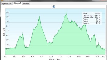

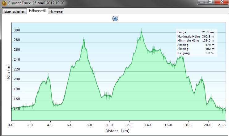

So, ich kann es ebenfalls bestätigen: die Einstellung "more often" oder "most often" spielt keine Rolle.
Heute über 20km zu Fuß absolviert und das gleiche Spiel:
Zwei Geräte 60CSx(S) zeigten rund 500 Höhenmeter an, das 62s nur 268/331 Höhenmeter, der 62er-Track in Basecamp jedoch 480 Hm. Auffällig sind jedoch diverse Spitzen (Fehlmessungen?) im BC-Profil und die starke Abweichung zwischen Auf- und Abstieg. u.U. hat das 62er damit Probleme gehabt und massiv geglättet. Erinnert ihr euch? Anfangs hatte das 62er massive Probleme Tracks sauber aufzuzeichnen, besonders in spitzen Wegkehren schoß das Gerät übers Ziel hinaus. Das wurde irgendwann mit einer Firmware softwaremäßig beseitigt. Anscheinend wurde da so viel Track-Manipulation betrieben, dass dieses stark geglättete Höhenprofil entsteht ... nur so ne Idee.

Die Spitzen in deinem Profil sind seltsam. Die hatte ich noch nie.
In irgendeinem Thread wurde mal erwähnt welchen Algorithmus Garmin zur Berechnung der Höhenmeter verwendet. Ich habe vergessen was es war. Ich weiß nur noch, dass ich mich über den recht komplexen Algorithmus gewundert habe. Das geht einfacher.
Das Sportiva summiert einen Auf- und Abstiegt erst, wenn zuverlässig ein bestimmtes Delta überschritten wurde. Das ist schön simple und funktioniert solange keine starken Schwankungen, wie sie bei schlechten Empfangsbedingungen entstehen können, vorkommen.
QLandkarte verwendet ein Medianfilter, das alle lokalen Maxima an das Mittel der Nachbarwerte anpasst. Das ist immer noch ein simpler aber auch extrem robuster Algorithmus, der mit Spitzen und stark variierenden Werten spielend zurechtkommt. Aus meiner Sicht der ideale Algorithmus für diese Aufgabe.
Ich habe gerade einen detaillierten Bugreport an Garmin in den USA geschickt. Die deutsche Dependance ist mir zu schnarchzapfig. Dabei habe ich auch auf die unterschiedlichen Werte im Tripcomputer, dem Track Review und Basecamp hingewiesen. Mals sehen ob sich was bewegt. Wenn Garmin das als Bug sieht bestimmt. Wenn es für die nur ein Feature ist eher nicht.
die Spitzen sehen aus wie nicht kompensierter Tastendruck. Vielleicht ist die Baro-Öffnung verstopft.
