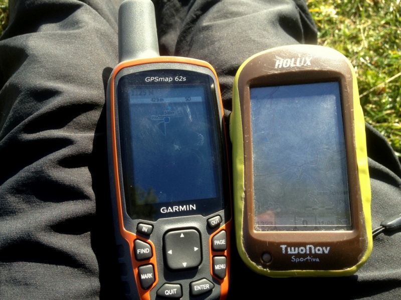

    Zu Display: Das Display vom 62er ist etwas besser ohne Hintergrundbeleuchtung zu lesen. Das mag vielleicht beim Radfahren interessant sein. Beim Wandern habe ich beide Geräte so eingestellt, dass für 15 Sekunden die Beleuchtung angeht, wenn man am Gerät fummelt. Damit sind aus meiner Sicht beide Geräte ausreichend gut bei allen Lichtverhältnissen abzulesen. Beim 62er kann man sich den Luxus erlauben und den Bildschirm (ohne Beleuchtung) immer aktiv zu haben. Beim Sportiva schaltet man den automatisch nach einer kurzen Zeit ab, um auf die nötige Laufzeit für eine Tagestour zu kommen. Einen nennenswerten Vorteil durch das etwas größere und hochauflösendere Display vom Sportiva kann ich auch nach einem Jahr regen Gebrauch und Vergleich nicht wirklich ausmachen.
  • Das Display vom 62er ist bei Sonnenschein leider eher schlecht ablesbar. Beim Sportiva kann man die Karte "erahnen", beim 62er ist irgendwie nur der Pfeil zu erkennen:
    Dafür ist beim 62er der Empfang wirklich gut, aber das ist eigentlich der einzige wirkliche Vorteil. Es ist unhandlich, die Akkuanzeige taugt nicht viel, es ist unglaublich langsam, die Befestigung ist sehr windig, keine brauchbaren Abbiege/Annäherungsalarme, keine Akkus/Ladeelektronik, die Knöpfe sind eher mässig mit Handschuhe bedienbar,...

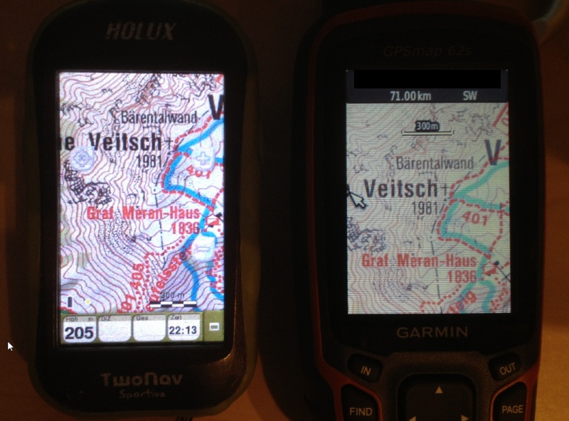

  • Hier noch ein kleiner Vergleich, man sieht halt dank größeren Display/Auflösung deutlich mehr Karte:
    Kauf einfach beide Geräte :D ;)

  • Die Laufzeit ist beim 62er mit reinen Vektorkarten ganz ordentlich. Wenn man aber eine Rasterkarte in den Hintergrund legt, dürfte sich die Laufzeit in etwa halbieren. Genauer kann ich es noch nicht sagen, meine Eneloops sind nicht mehr ganz die neuersten (meine Nokia Akkus aber auch nicht).

  • Das ist aktuell eine 08/15 Folie von Walmart, welche ich halbwegs passend zugeschnitten habe.
    Die Oberseite ist halt nicht mehr ganz neu, einige Tage in der Wüste und diverse Wände im Yosemite waren wohl etwas zuviel des guten. Wobei auch ein altes eTrex, ein Oregon, eine Nikon DSLR und 2 Objektive das selbe Problem hatten ;)
  • Wenn hier mal wieder die Sonne scheint, dann mach ich das Vergleichsfoto so, dass man auf dem 62er mehr und auf dem Sportiva weniger sieht ;) Und wer es wirklich wissen will geht in den Laden und vergleicht beide Geräte selber.
    Ich benutze fast immer Rasterkarten. Einen Unterschied in der Laufzeit zu Vektorkarten kann ich nicht erkennen. Ich denke auch die Rechenzeit hält sich in etwa die Waage. Die Meinung, dass Vektorkarten weniger Rechenzeit benötigen kommt wohl aus den Anfängen, als diese Karten sehr simpel gestrickt waren. Bei der Detailfülle der heutigen Karten ist es eher anders herum. Beim Kartenformate lesen kenne ich mich ja ein wenig aus :D Außerdem macht der Aufbau der Karte nun wirklich nur einen Bruchteil der Rechenzeit aus. Zu orakeln, dass sich bei einer gleichzeitigen Anzeige von Raster und Vektorkarte die Laufzeit halbiert ist deswegen etwas, wie soll ich es sagen, dämlich.
    Ob das 62er nun unhandlich ist, oder das Sportiva klappriger Plastikkram sollte jeder in einem Laden für sich selber herausfinden. Ich mag es ein wenig robuster. Ich finde die Metallschiene am 62er vorbildlich und Garmin bietet reichlich passendes Zubehör, um das Gerät wirklich überall sicher zu befestigen. Fürs Sportiva sieht es eher mau aus.
    Tja und die Geschwindigkeit. Beim Zoomen und Verschieben der Karte braucht das 62er länger. Beim Nachführen der Karte nicht. Dafür ist das Sportiva grottenlangsam beim Laden von Daten. Ich habe es ja schon im anderen Forum geschrieben. Man hat die Wahl zwischen Pest un Cholera.
    Mit Foto´s kann man die Ablesbarkeit nicht wirklich nachstellen. Nachdem hier von "das beste Display überhaupt" gesprochen wurde, kann ich da halt nur wiedersprechen. Wenn dann würde ich es höchstens als "durchschnittlich" bezeichnen.
    Aber sollte es nächste Woche mal wieder sonnig sein, mach ich gerne auch noch ein paar Bilder und leg noch den Montana und mit etwas Glück auch den Ultra daneben hin ;)
    Ja, die Metallschiene macht natürlich einen guten Eindruck. Der komische Plastikverschluss für diverse Anbauteile ist teilweise aber zu locker. Beim Sportiva wird das einfach mit einer Schraube gesichert, das hält halt einfach besser. Wenn du meine Gürtelhalterung vom 62er auf der Veitsch findest, werde ich aber nichts schlechtes mehr darüber verlautbaren :D ;)
    Gerade beim Nachführen von Rasterkarten habe ich beim 62er die meisten Probleme, das ist bei höheren Geschwindigkeiten am Bike einfach zu sprunghaft. Ohne Abbiegehinweise muss ich jedoch öfters auf´s Display gucken.
