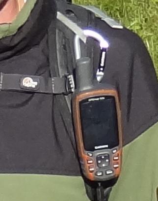

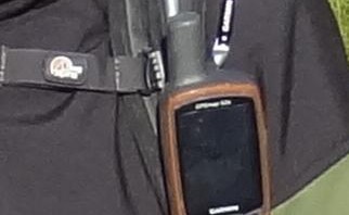

  • Zur Halterung: Mein altes 60SCx habe ich wegen dem instabilen Gürtelclip verloren. Ich habe zwar auch für das 62er den Karabiner mit der Bolzenhalterung. Der wird aber nur bei kurzen Cachetouren benutzt. Bei Bergtouren nehme ich den Karabiner mit der festen Schiene. Und das ist seit 7 Jahren GPS die erste Halterung die wirklich 100% sicher ist. Bei Compe gibt es nichts Vergleichbares. Und bei Magellan auch nicht. Magellan hätte sogar eine Metallschiene am Gerät! Dort ist man nur zu deppert was draus zu machen. Ironischer Weise kommt die beste Rucksackghalterung für das Sportiva von Garmin. Die eTrex Kletthalterung ist der beste Kompromiss. Kompromiss, weil die Haltegummis genau über die seitlichen Druckknöpfe laufen. Ich kapiere auch nicht, warum Compe es nicht für nötig hält eine vernünftige Lösung auf den Markt zu bringen. Eine modifizierte eTrex Halterung und die Sache wäre im Lot. Aber soweit denkt man in Spanien leider nicht.
    Die Garmin Karabinerhalterung mag mir persönlich überhaupt nicht, auch wenn diese deutlich strammer sitzt. Ich hänge mir das GPS immer an den Brustgurt. Der Klotz baumelt dann bei jedem Schritt kreuz und quer oder schlägt bei leichten Kletterstellen gegen den Fels. Deshalb bevorzuge ich den Gürtelclip schon seit PDA Zeiten, den kann ich Körpernahe am Brustgurt des Rucksacks befestigen.
    Beim 62er reicht dann leider eine "falsche" Bewegung um das Gerät aus der Schiene zu drücken. Nachdem ich es sowieso noch zusätzlich mit einer Schlaufe sichere, kann ausser dem Clip selbst nichts verloren gehen.
    Derzeit überlege ich ob ich nicht einfach in die Metallschine ein Gewinde einbohre. Entweder um die Schraube direkt wie beim Sportiva zu verschrauben, oder um ein verschieben des Clips zu verhindern.

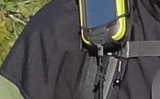

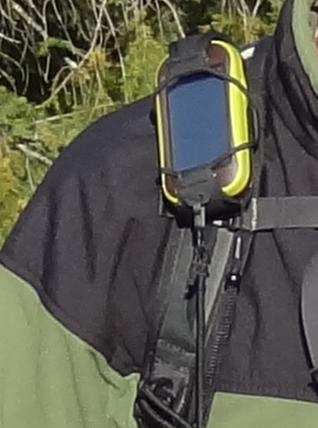

  • Wer hat den freiwillig was vor der Brust baumeln? Das trägt man doch an der Schulter. Die kommt der Wand nur sehr selten zu nahe. Und weil es so schön ist auch gleich noch die eTrex Halterung mit dem Sportiva. Da sieht man auch wie die Gummies über die seitlichen Tasten verlaufen. Und das Sicherungsseil nervt ein wenig. Aber meiner Meinung nach noch immer besser als alle anderen Bastellösungen.
  • Bei mir hängt es genauso, der Gürtelclip ist einfach in der Lasche des Brustgurtes eingeklemmt. Durch die Bauart deines Burstgurtes, dürfte bei dir jedoch das notwendige Spiel in der Gurtschlaufe fehlen. Der Drehpunkt ist im Vergleich zur Karabinerhalterung weiter unten. Und wenn du dich bückst, hängt das Gerät nicht senkrecht zum Boden.
