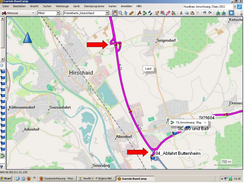

    ich arbeite mich Stück für Stück in die Routenplanung mit Basecamp ein und dachte, ich hätte schon Erfolge erzielt. Dennoch gerate ich immer wieder an Problemstellen, die für mich einfach nicht nachvollziehbar sind!
    Ich habe eine Motorrad-Route von Bamberg nach Arnschwang geplant. Der Hinweg ist jetzt lt. Basecamp perfekt. Jetzt wollte ich mir noch für den Rückweg die Route umkehren - was dabei herauskam, hat mich fast ein wenig erschreckt:
    Bei der Auffahrt auf die A 73 routet Basecamp alternierend einmal korrekt Richtung Bamberg, einmal allerdings fälschlich auch auf die Einfahrspur Richtung Nürnberg. Außerdem führt Basecamp mich zwar nach Bamberg, aber dann wieder auf die Autobahn bis Hirschaid zurück (siehe Pfeile im beigefügten Screenshot) ...

  • ... schau dir mal an, wo WP 19 steckt!
    Danke für Deinen Hinweis, aber hältst Du es tatsächlich für möglich, dass ein nicht präzise auf die Straße gesetzter Wegpunkt so etwas auslösen kann - zumal es ja die gleichen Wegpunkte sind, welche bereits für die Hinfahrt benutzt wurden (deren Route tadellos aussieht)?
    Ich frage mich bei den Wegpunkten sowieso immer, was genau das relevante Detail ist, welches auf die Straße gehört. Deinem Hinweis zufolge müsste ich bei diesem Symbol (man kann ja auch andere wählen) den Anfang des Flaggenstabes auf die Straße setzen!?
    Gruß Norbert
    edit: einen Wegpunkt #19 gibt es auf dem Screenshot nicht; die #19 ist Bestandteil des vom Programm eingeblendeten Routennamens; Du meinst wahrscheinlich den Wegpunkt #04 (der neben der AB-Ausfahrt sitzt)

  • Da ist vermutlich ein Wegpunkt auf der Autobahn. Die beiden Fahrbahnen werden kartentechnisch wie zwei verschiedene Einbahnstraßen gehandhabt. Da das Routing nicht entgegen der Fahrtrichtung der Fahrbahn erfolgen darf, muss BaseCamp solche Umwege machen, um den Wegpunkt auf der anderen Fahrbahnseite mitnehmen zu können.
  • Genau, die Hinstrecke führt über die Autobahn, und der gesunde Menschenverstand sagt, dass für die Rückfahrt die andere Fahrbahn der Autobahn benutzt wird. Aber Basecamp kann das immer noch nicht. Diesen Basecamp-Bug bei Routenumkehr hatte ich schon vor Monaten mit falagar besprochen, der sich auch drum kümmern wollte. Aber der ist vermutlich auch in Version 4.1 noch nicht behoben. Selbst habe ich es nicht wieder probiert. Also vergiß es und plane die Rückfahrt mit selbst gesetzten Punkten von Hand.

  • Bei meiner Route (siehe oben) lag das Problem tatsächlich allein an dem nach dem Umkehren auf der falschen Spur liegenden Wegpunkt - allein dessen Verschieben auf die richtige AB-Spur klärte das Problem.
    Ich bin jetzt in meinem Lernprozess soweit, dass ich zunächst eine Route plane, ggf. korrigiere und dann auf das Navi spiele (evtl. zusätzlicher Export auf den PC). Erst danach nutze ich die Funktion "Route umkehren". Die nach dem Umkehren ggf. vorhandenen falschen Wegpunkte (Autobahnen, mehrspurige Straßen etc.) könnte ich nämlich andernfalls nicht durch einfaches Verschieben auf die richtige Spur korrigieren, da sich die anschließend notwendige Neuberechnung der Route dummerweise auf alle dem Ordner "Meine Sammlung" zugehörigen Dateien auswirkt - und damit würde meine ursprüngliche Route wieder zerstört (oder unterliege ich hier einem Trugschluss und habe bisher nur noch nicht die richtige Bedienungsweise gefunden?). edit: siehe unten!
    Gruß Norbert
    edit: Den zweiten Absatz meines Postings könnte ich eigentlich löschen, denn ich bin auf die Funktion "Routenpräferenzen" gestoßen, die genau dieses Problem für mich löst.

    Ich halte das nicht für einen Bug. Wenn ich einen Wegpunkt setze, erwarte ich, dass die Route über diesen Wegpunkt führt. Man kann sicher darüber diskutieren, warum jemand auf einer Autobahn unbedingt genau an diese Stelle will, aber man kann auch darüber diskutieren, ob mir ein Programm vorschreiben darf, dass ich nicht dahin zu wollen habe, wo ich hin will.
    Ganz praktisch ergibt sich nämlich manchmal das Problem, dass man zu einer Adresse will, die an einer Straße mit getrennten Fahrbahnen liegt und wo ein Überqueren nicht so einfach möglich ist. Auf Autobahnen trifft das sicher selten zu, aber wenn ich jemanden auf einer Autobahnraststätte treffen will, dann möchte ich auch vom Navi dorthin geroutet werden.
    Eine einfache Lösung für das Problem gibt es meiner Meinung nach nicht. Dann ist es die bessere Variante, davon auszugehen, dass ein manuell gesetzter Wegpunkt auch wirklich angefahren werden soll.
  • Ich halte das nicht für einen Bug. Wenn ich einen Wegpunkt setze, erwarte ich, dass die Route über diesen Wegpunkt führt.
    Soweit stimme ich zu. Aber : Es kommt auch zu unsinnigen Routen , wenn man in Basecamp aus einem Track eine Route erzeugt und diese umkehrt. Da die Route aus einem Track erzeugt wurde, hat die viele Zwischenpunkte und beim Umkehren geht es über alle Einbahnstrassen. Mir ist das praktisch passiert. Bin von Sachsen nach Salzbung gefahren und habe die Rückfahrt vorbereiten wollen. Also Track in BC importiert-->zur Route konvertiert -->Richtung umgekehrt. Raus kam totaler Quatsch. Ein menschliches Wesen erkennt doch sofort, das man auf der Heimfahrt die andere Richtungsspur der Autobahn benutzen muß. Warum nicht BC ?. Wenn die Programmierer das nicht hinbekommen, dann sollten die auch die Funktion Routenumkehr nicht anbieten. In der momentan implementierten Form ist es Schwachsinn.
