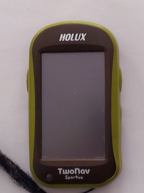

Sportiva: Gummischutz löst sich
    über Probleme mit der Gummierung habe ich hier noch nie gelesen. Bin ich der einzige mit diesem Problem?
    Ich hatte das schon mal während der Garantiezeit, und da ist es repariert worden. Jetzt hat es den Sportiva schon wieder erwischt. Kennt jemand dieses Problem? Welcher Kleber wäre geeignet?

    das ist leider die Regel nach einigen Jahren Gebrauch. Offensichtlich wurde ein minderwertiger Kleber verwendet. Mein Problem löste ich durch Sekundenkleber.
  • Könnt ihr mal Bilder posten, damit man sieht wie das ausschaut?
    Ich konnte bisher so was nicht beobachten.

    ich hatte das Problem im letzten Sommer auch.
    Die Spanier haben mir eine Ersatzschale geschickt und mit ein bisschen Schrauben konnte ich das dann wechseln (man muss dabei ein wenig aufpassen).
    Wende Dich doch mal an den deutschen Distributor Variotek.
    Das ist übrigens ein weit verbreitetes Sportiva-Problem.
    Werner
  • Es gab wohl mal ein produktionstechnisches Problem bei den ersten Geräten, das aber mittlerweile behoben sein soll.
    Ich habe es durch Austausch der Gehäusehälfte gelöst.
    Wirklich kritsch ist das Lösen der Gummierung im Bereich der beiden Tasten da dort dahinter unmittelbarer Zugang zum Innenraum besteht.
    Und bei der Bauweise und Abdichtung würde ich IPx6 hin oder her davon abraten das Gerät mutwillig unter Wasser zu setzten.

  • Jau, genau dort ist das Gummi auch bei unserem Sportiva abgegangen und sieht exakt so aus. Bis jetzt hat es uns nicht gestört. Wenn ein Austausch der Schale so einfach geht, werde ich das vielleicht mal in Angriff nehmen.

    an genau der Stelle wie am Foto war das an meinem Sportiva auch.
    Habe es mit Sekundenkleber wieder befestigt.

    Jetzt weist du wo das Wasser eingetreten ist!
    Das hättest du im anderen Thread erwähnen sollen.
