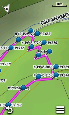

  • Tips & Tricks Oregon 600: Eine Route erstellen die sich wie ein Track verhält:

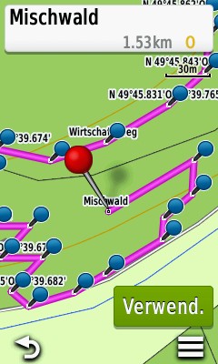

    Man öffnet die Application "Routeplaner", öffnet die Karte und klickt sich eine/mehrere Touren zusammen
    (Punkte durch Klick in Karte (Vektor oder Rasterkarte), Punkte können nachträglich geändert werden),
    Höhenprofil wird automatisch erstellt sofern eine Vektorkarte mit Höhenprofil geladen ist.

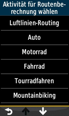

    Nun öffnet man Zieleingabe > "Routen" wählt eine erstellte Tour und klickt auf “Los“. wählt "Luftlinien-Routing"
    wählt unter Einstellungen Routing "Auf Straße zeigen" NEIN und unter "Einstellungen" > "Karte" > "Hilfetext" NIE
    Ergebis: Man sieht auf der Karte die erstelle Tour und kann sie nachfahren!
