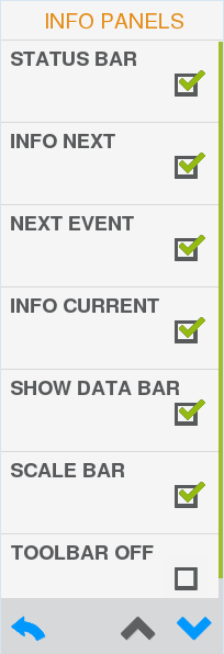

    in der \Twonav\options.cxml
    ca. bei Zeile 539 (abhängig vom Gerät:
    direkt unterhalb
    <Property name="{G137}" type="6" c1="Windows" c2="UIPageMapShowScalebar"/> noch vor dem
    </TConfigManager>
    eine neue Zeile einfügen und folgendes ergänzen:
    <Property name="Toolbar aus" type="6" mag="22" c1="Windows" c2="UIPageMapHideToolbar"/>
    Das sollte dann so aussehen:
    </TConfigManager>

    Die Statuszeile lässt sich auch weiterhin ohne Verrenkungen an/abschalten.
    (Menu>Einstellungen>Alle Einstellungen>Kartenseite>Informationstafeln)
    Bei der Werkzeugleiste(W-Leiste, Toolbar) geht dies seit 3.0 nicht mehr.
    Eine Möglichkeit dies dennoch zu können habe ich dir mit dem ergänzenden Eintrag in die options.cxml gezeigt.
    Die verschiedenen Leisten sind im Abschnitt 3.2 Kartenseite des Handbuches eigentlich gut beschrieben.
