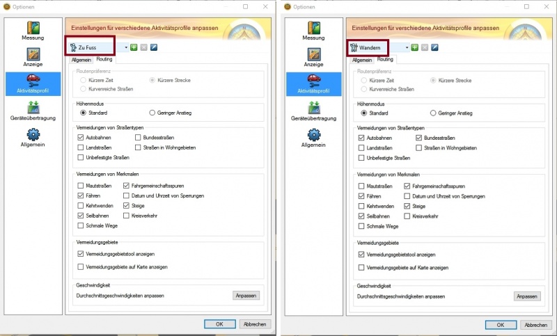

Standardmäßig gibt es auch keinen Unterschied. Die Profile musst du dir schon selber anpassen.

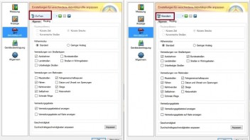

Da ist doch ein Unterschied: Bei "Wandern" werden Bundesstraßen vermieden, bei "Zu Fuß" nicht!

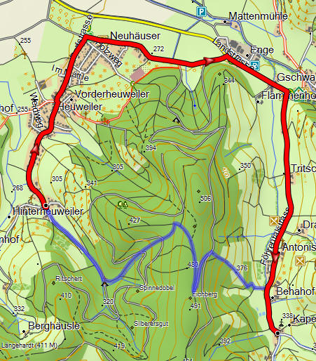

Habe bei mir in der Garmin Topo V7 D zwei Routen für "Zu Fuss" und "Wandern" ( jeweils mit Angabe von gleichen Start- und Zielpunkten, im Kartenausschnitt von West nach Ost ) berechnen lassen.
Der Wanderer (blaue Linie) wird über die Höhe geschickt, der Fußgänger (rote Linie) läuft aussen rum.
Die Profile sind identisch eingestellt. -

Die Profile sind identisch eingestellt.Ich denke das sind zwei verschiedene Einstellungen. 1x kürzesrer Weg, beim 2.x wenig Höhenmeter. Solche Unterschiede kann ich mir zwischen Wandern und zu Fuss kaum vorstellen.

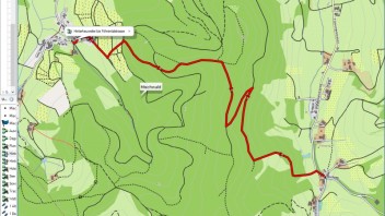

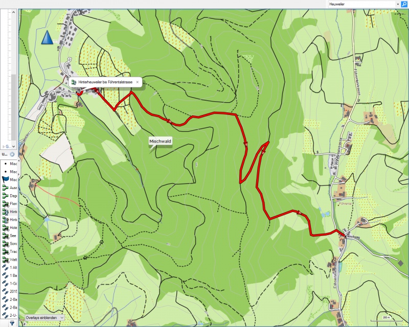

Hier ein Kartenbespiel mit der freizeitkarte-osm. Die Einstellungen in BC sind wie von xxlradler eingangs angegeben. Zwischen "zu Fuss" und "wandern" gibt es keinen Unterschied in der Route. Deshalb nur die eine Route.
http://www.naviboard.de/vb/att…=15165&stc=1&d=1458053292
Allerdings stimmte die Routenberechnung nun nur teilweise mit der von trailsurfer überein. Aber immerhin, es geht übern Berg von Hinterheuweiler zum Kapellenhof.Gruß
kjk44PS: Mit dem Montainbike und dem Tourenrad gehts auch übern Berg, mit dem Fahrrad aussenrum!
Entschuldigung kjk44, aber jetzt vergleichst Du Äpfel mit Birnen! Die Freizeitkarte-OSM besitzt kein Höhenmodell (nicht zu verwechseln mit den Höhenlinien, die sie sehr wohl besitzt), die Garmin Topo V7 D schon! Also kann der Algorithmus für das Routing auch bei der Freizeitkarte-OSM gar nicht wissen, wo ein Berg ist und wo nicht, da für ihn das Gelände in der Freizeitkarte-OSM topfflach ist! Deshalb routet Basecamp auch bei beiden Aktivitätsprofilen "Wandern" und "Zu Fuß" in der Freizeitkarte-OSM über die gleiche Strecke!

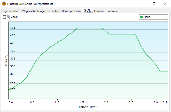

Ein sehr interessanter Hinweis. Darauf bin ich nicht gekommen, weil:

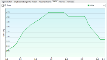

BC scheint doch das Höhenprofil zu kennen, warum sollte es dann alles als "flach" betrachten? Oder ist das ein Marketing-Trick von Garmin?? (Kann ich mir gar nicht vorstellen..)
Hier das BC_Höhenprofil:Bin gespannt, wie es sich wirklich verhält. Aber ich möchte nun keine Nebenbaustelle errichten. Die Frage von xxlradler sollte im Vordergrund stehen.
beste Grüße
kjk44 -
Vielen, vielen Dank ... -
Sofern Höhenlinien in einer Karte vorhanden sind kann BC die damit verbundenen Höhenwerte zur Darstellung eines Graphen verwenden.
Für die Nutzung der Routingeinstellung "Geringerer Anstieg" ist aber das vorhandensein eines flächendeckenden Höhenmodells erforderlich.
Es gibt keine legale Möglichkeit ein solches in eine z.B. auf OSM-Daten basierende Karte einzubauen(es sei denn für Garmin selbst oder gegebenenfalls lizensierte Drittparteien).
