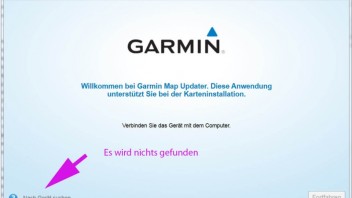

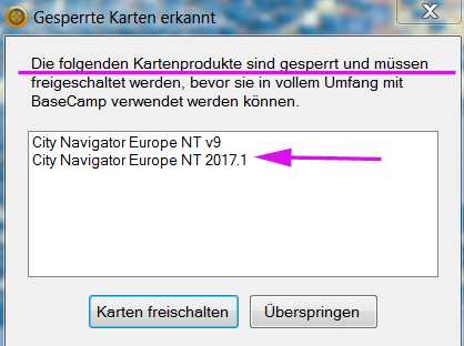

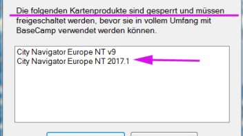

  • Hallo! Hatte eine unerklärbarer Rechner-Sturz. Habe alle Programme wieder hergestellt ausser...BaseCamp. BaseCamp funktioniert, aber nicht die Karte City Navigator 2017.10 die bereits in Mai 2016 installiert wurde. Ich habe festgestellt dass:
    1) Als BaseCamp gestartet wurde, City Navigator NT 2017.10 wurde als gesperrt gezeigt! Siehe Bild.

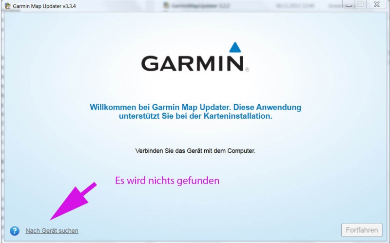

    2) Als ich in MyGarmin NT 2017.10 neu laden wollte, es ging gar nicht denn MapUpdater (3.3.4) findet mein angeschlossene 278 nicht mehr! (Bild)

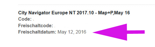

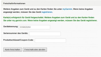

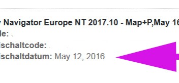

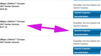

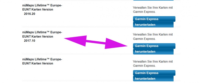

    3) In MyGarmin, wo ich noch Recht hätte den NT 2017.10 wieder zu laden (Bild) es gibt keine Möglichkeit dies zu tun, denn nur GarminExpress gezeigt ist und MapUpdater funktioniert nicht.(Bild). Bekannterweise funktioniert GarminExpress nicht mit GPS276/278!
    Es scheint also, dass GPSMAP 278 wurde von Updates oder erneute Installation, entfernt. GPSMAP278 ist nicht mehr anerkannt. Man kann nicht mal auf die aktuelle bereits installierte Karte greifen, um sie nochmal zu laden (falls Probleme).
    Hat jemand diese Verhalten beobachtet? Danke. Freundliche Grüße, D.
  • Hallo Daniela,
    das sieht eher nach einem defekten / fehlenden Treiber aus.
    Wenn Du das Problem in absehbarer Zeit nicht gelöst bekommst probier ich mal in einer VM aus wie sich ein neues System mit Mapsource / Basecamp / Mapupdater und 276c verhält.
    Kann aber etwas dauern. Muss erstmal ein bischen Zeit finden.
    PS: Findet BaseCamp dein Navi?
    PPS: Hast Du den Garmin-Plugin installiert und mal versucht die Karten freizuschalten?
    GuSy

    - Freischalten der Karten https://my.garmin.com/maps/unlockMaps.htm --> Gerät suchen ist ausgegraut.
    - Mapsource findet das Gerät
    - Mapupdater gestartet. Gerät und 2017.10 wird gefunden (abgebrochen, da nur Funktionsttest)
    - In meiner "richtigen" Installation (im Wirtssystem) funktioniert die "https://my.garmin.com/maps/unlockMaps.htm"
    Da solltest Du mal den Sevice fragen was da los ist.
    Für mich sieht das wirklich so aus, als wenn bei einem neu aufgesetzten Rechner die Seite https://my.garmin.com/maps/unlockMaps.htm funktionslos geschaltet wurde. Woran das auch immer erkannt wird.

    Tja, der übliche Fehler würde ich mal wieder sagen. Die Karten sind bereits Freigeschaltet. Man holt sich aus myGarmin die 25-Stelligen Freischaltcodes und fügt diese über 'Freischaltregionen' hinzu - fertig.

    Nein, Garmin Communicator plug-in erkennt mein 278 nicht! Es wird empfohlen ein neue USB Driver zu installieren. Habe mehrmals gemacht (ich hatte schon früher die letzte Version). Bringt nichts! Vielleicht klemmt irgendwo bei mir, aber ich vermute immer mehr, dass GPSMAP276/278 (oder auch andere) wurden beabsichtigt blockiert...

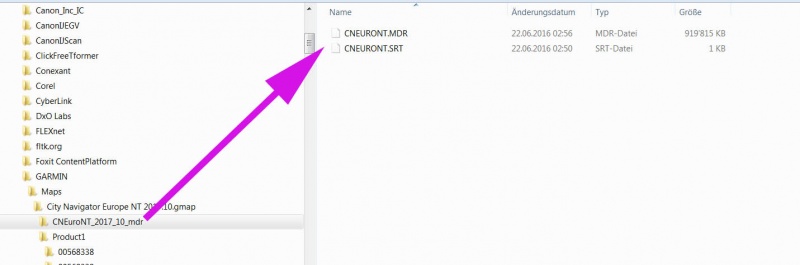

  • Hallo Daniela,

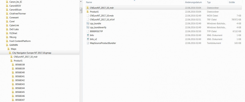

    Mit "Hast du nicht den Freischaltcode gesichert?" meinte ich nicht die "Textschnipsel", die auch unter mygarmin zu finden sind, sondern die
    "gma" Dateien, die unter "C:\Users\Username\AppData\Roaming\GARMIN\Maps" zu finden sind. Für jedes Gerät eine Datei mit allen Freischaltungen drin.
    --> Wenn Du die Karten auf dem Rechner hast (Das Verzeichnis "City Navigator Europe NT 2017.10.gmap") und die "gma" Datei, dann sollte alles gut sein.

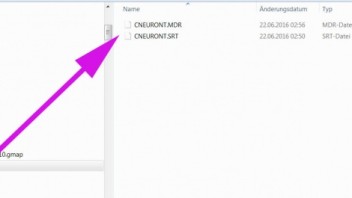

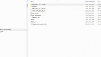

    4) Nein, eine ".gma" Datei habe ich nicht (siehe Bild 1 und 2). Oder weiss ich nicht was eine ".gma" ist?

    Wahnsinn! Per reine Zufall, als ich das Garmin Communicator gestartet habe, habe ich plötzlich gesehen, dass mein Garmin 278 erkannt wurde! Erstes mal! (Ich habe auch IE-Explorer als Standard gesetzt). Leider hatte ich der Sequenz unterbrochen. Eine Zweites mal ist das Wunder nicht mehr passiert. Habe dann diverse Versuche gemacht und 100% festgestellt, dass keine Verbindung zwischen 278 und Rechner gibt! Einige Möglichkeiten: USB-Anschluss an 278, oder USB an Rechner, oder USB-Kabel defekt sind, oder USB Treiber nicht i.O. wäre...

  • Hallo Daniela,
    andersrum wird ein Schuh draus.
    Was Du brauchst ist
    1. Das Verzeichnis "City Navigator Europe NT 2017.10.gmap". Das sind die Kartendaten und
    2. Die "*.gma Datei". Da ist die Freischaltung der Karte für Dein Navi drin.
    Nr. 1 hast Du ja wohl gefunden.
    Nr. 2 fehlt Dir.
    Jetzt hast die Möglichkeiten
    1. Du findest die "*.gma Datei" irgend wo auf Deinem Rechner oder in irgend einer Sicherung oder ...
    2. Du bekommst Dein System soweit ans Laufen, dass die Seite https://my.garmin.com/maps/unlockMaps.htm funktioniert. Dann kannst Du Dir eine neue "*.gma Datei" generieren. Dass das grundsätzlich funktioniert hab ich mit meiner "Machbarkeitsstudie" ausprobiert. Evt. hast Du noch einen anderen / alten / neuen Rechner den Du soweit aufsetzen kannst, dass Du Dir die "*.gma Datei" dort erzeugen kannst und dann zu Deinem "richtigen" System rüberkopieren kannst.(*)
    3. Die vielleicht einfachste Möglichkeit: Du kennst jemand, der auch das ganze Garmingeschleuder installiert hat und bei dem die "Unlock-Seite" funktioniert. Dann lässt Du die Karte(**) mit Deinem Gerät auf dem fremden Rechner freischalten. Dann nimmst Du die neu erzeugte "*.gma Datei" und stellt die auf Deinem Rechner ein.

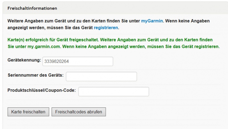

  • Hallo! USB-Treiber habe ich erfolgreich installiert (ich weiß nicht wieso es jetzt es geht. Habe auch IE-Explorer als "Standard" gesetzt). Jetzt ist (ENDLICH) der Garmin GPS278 von MapSource und Garmin Communicator erkannt worden. Bis ich nicht die Lösung finde, bleibt GPS278 mit der Rechner verbunden (solange erkannt ist)! Melde mich noch. Danke! D.
    Ich grüße Sie herzlich. Glenn
  • Hallo GuSy. Danke. Ich habe erreicht, dass man die grüne Bestätigung sich sehen lässt. Jedoch keine Spur von "gma" (alle Dateien sind sichtbar, in entsprechend Adresse, .....maps/ gibt keine Datei! Ich muss jetzt weg, mein Freund bleibt zuhause und versucht weiter. Er sieht auch nicht, wie kann man jetzt die Karte in MapSource zu bekommen. DANKE!!!! D
