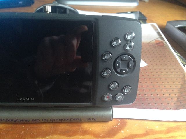

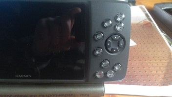

  • ein kleiner Tipp für alle, die jetzt mit dicken Handschuhen Motorrad fahren.
    Die Tasten waren m.E. beim 276/78 besser mit Handschuhen zu bedienen, weil sie erhabener waren.
    Ich habe deshalb die Tasten mit kleinen, selbstklebenden, durchsichtigen Anschlagspuffern beklebt.
    Funktioniert gut, nun kann man auch mit dicken Hadschuhen das Gerät bedienen.
    Grüße, Rüdiger aus MH
  • Gute Idee, schöne Lösung! Würde ich glatt auch machen, aber ich fürchte, dass der Klebstoff in der Sommerhitze weich wird und die Nöppes dann abfallen :(
    LG
    Jörg
  • das mag wohl sein,
    im Sommer fahre ich ja auch nicht mit dicken Handschuhen, da werden die evtl. nicht nötig sein.^_^
    20 stck von den Teilen haben 1,95 gekostet. Die werde ich dann nötigenfalls vor jedem Winter erneuern.

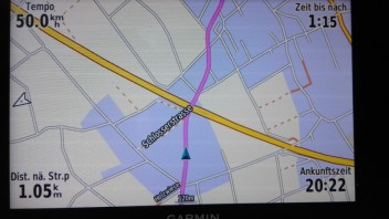

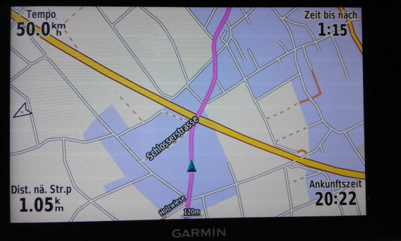

  • ... wie/ob man die Textfarbe von der Datenfelderanzeige (text in den Ecken-modus ;)) ändern kann? ...
    Hallo zusammen, wenn das so wie im Anhang aussehen kann/soll, dann gibt´s eine Möglichkeit:
    für die verwendete Karte ein TYP-File erstellen, bei dem die Tag- und die Nachtansicht bei allen Polygonen etc. identisch ist. Dieses TYP-File dann in die name-der-karte.img einfügen und den 276cx auf Nachtansicht umschalten.
    Als Grundlage für das verwendete Typ-file habe ich eines von Heimo´s älteren Zumo-Files genommen und um die Nachtansicht ergänzt. Die Farben waren mir auf dem 276cx zu knallig und bunt, also habe ich etwas reduziert.
    Ich hoffe, das diese 276cx-Zumo-Vergewaltigung von Heimo´s geistigen Eigentum nicht zu übel aufstößt ... :eek:
    VOR dem Austausch sollte mann/frau das in der originalen name-der-karte.img befindliche Typ-file sichern, falls was schiefgeht. Die Karte natürlich auch.
    Das Typ-File aus der name-der-karte.img auslesen habe ich mit img2typ (gibt´s HIER).
    Das Typ-File habe ich mit dem Typviewer (gibt´s HIER) geändert und mit dem Typchanger von JaVaWa (gibt´s HIER) ausgetauscht.
    Das Tag-Nacht-Typfile ist gezippt im Anhang. Da ich nicht weiß, wie fit ihr seit mit Bits und Bytes: bitte vorsichtig und keine Garantie für was auch immer ...
    LG
    Andreas :)

  • ...jedoch wäre interessant die Stelle zu finden wo man den Schrift selber ändern kann. Grösser, schwarz und Fett.
    Ich fürchte, dass ist im Gerät "fest verdrahtet". Da kommt man nicht dran.
    --> Noch ein Punkt für die "nice to have Liste" für die Firmware.
    GuSy
  • Danke für Rückmeldungen.
    Schwarze Schrift ohne den Umweg über ein angepasstes Typfile ist wahrscheinlich nur über Firmware möglich. warten wir also auf was neues ...

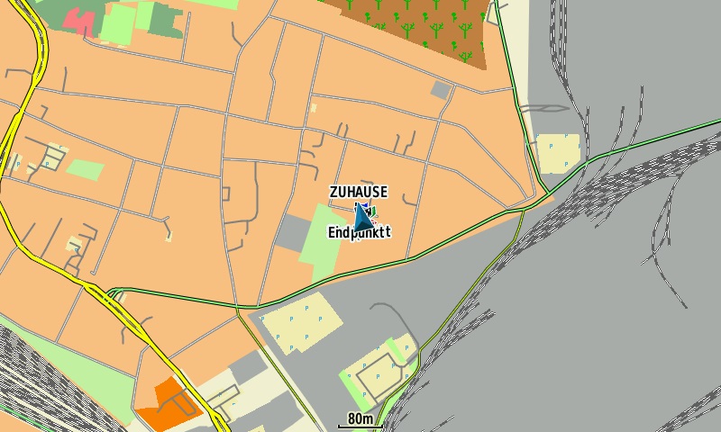

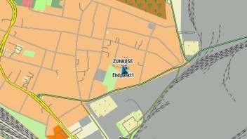

  • Servus Leute,
    Ich habe mir auch den 276cx zugelegt.
    Das Display ist Klasse. Allerdings zeigt mir das Kartenmaterial 2018.30 immer Gewerbegebiete an, bis 3 Km.
    Hat einer einen Tip wie ich die weg bekomme?
    Danke
    Gruß René
  • Servus Leute,
    Danke
    Gruß René
    was ist daran schlecht? Dann weißt du doch auch wo du hin musst oder auch nicht.
    Beim alten gab es mal eine Einstellung um bebautes Gebiet in einer Farbe anzuzeigen. Da man beim Neuen sehr gut mit der Freizeitkarte fahren kann (vielleicht nicht im Stadtgebiet) vermisse ich das aber auch nicht.
    Gruß Norbert
