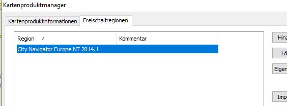

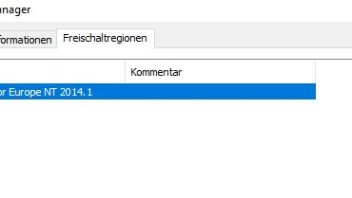

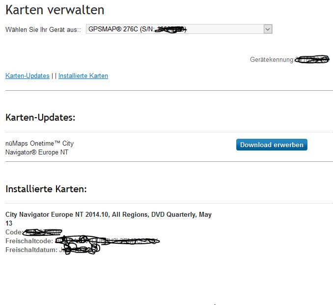

    Ok, dachte ich, in MyGarmin ist die Karte registriert, da steht auch der Freischaltcode, nehm den und trage ihn im Kartenproduktmanager im Register Freischaltregionen ein.
    Ich war überzeugt, das wäre es. Leider hat das nicht den gewünschten Erfolg gehabt.

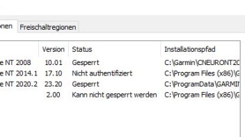

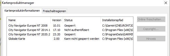

    Im Register Kartenproduktinformation steht jetzt hinter dem Namen der Karte "nicht authentifiziert" und natürlich steht das Kartenmaterial nicht im MapSource zur Verfügung.

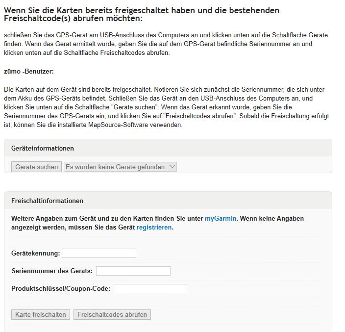

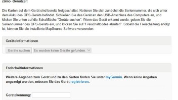

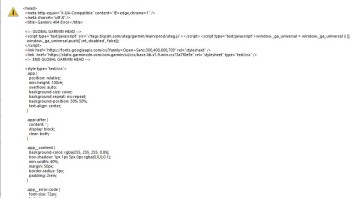

    Ich klicke also auf "Karte online freischalten" nachdem ich das 276c am USB-Anschluss angeschlossen habe und die Garminseite zur Kartenfreischaltung geht auf. Aber weder mein GPS wird erkannt und angezeigt, noch kann ich die Schaltfläche "Gerät suchen" anklicken. Ich habe es mit mehreren Browsern versucht, es geht einfach nicht.

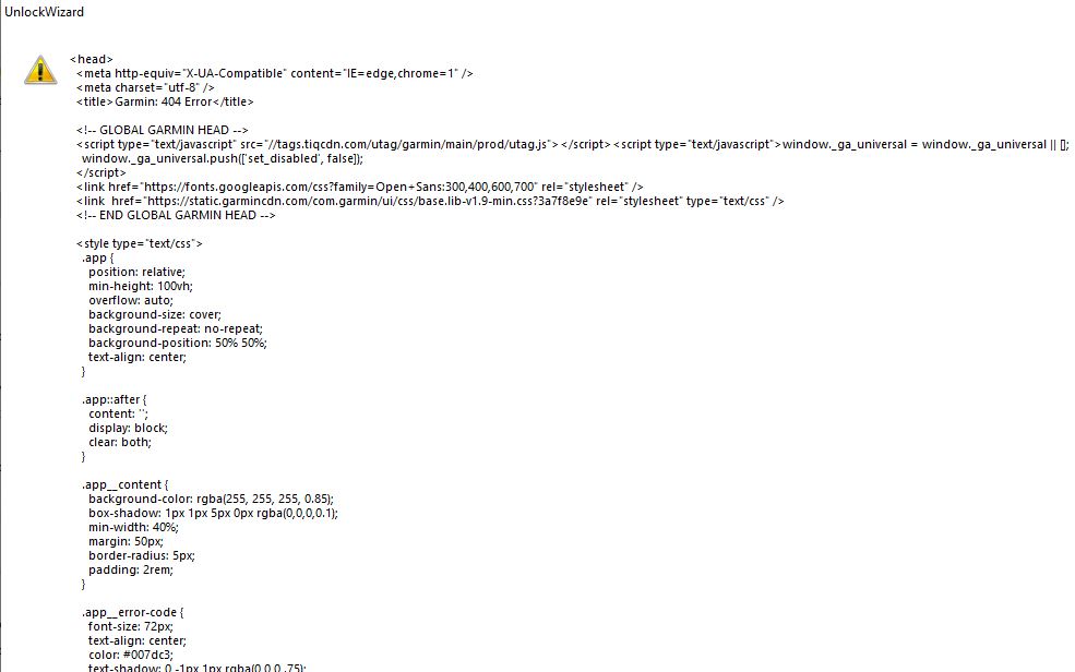

    Die dritte Möglichkeit über den UnlockWizard bricht sofort ab mit einen HTML - Text.

  • Da Du alle Karten auf dem alten PC schon erfolgreich freigeschaltet hast, brauchst Du nur die Freischaltungen vom alten PC auf den neuen kopieren. Suche am alten PC alle Dateien mit der Dateierweiterung <zufallsname>. gma und kopiere die am neuen PC nach C:\Users\<deinnname>\AppData\Roaming\Garmin\Maps\. Alternativ kannst Du auch auf dem Navi nach diesen Dateien suchen und von Navi kopieren. Vorher muß der Explorer so konfiguriert werden, dass versteckte Dateien und Ordner angezeigt werden und die Dateierweiterungen ebenfalls. Bei neuen W10 Pc ist das werksmäßig nicht so eingestellt. Betreffs CN 2008, da gab es meiner Erinnerung nach noch keine gma -Freischaltungen. Entweder standen die damals in <name>.unl -Dateien oder auch in der Registry.
  • Ich kann nur immer wieder den Kopf schütteln, wie man ohne rechts oder links zu schauen, so auf die Garmintools fixiert sein kann. Garmin hat klasse Geräte auf den Markt gebracht und gleichzeitig die Softwareumgebung krass vernachlässigt oder will bewußt die Oldies aussortieren. Es dauert ewig, bis bekannte Bugs gefixt werden. Dann klappt eben der Download oder die Freischaltung nicht mehr. Im Screeshot vom TO wird die website mit ERROR 404, d. h. : nicht vorhanden angezeigt. Aber die Geräte und die guten Softwareteile wie Basecamp usw. lassen sich mit einen Blick auf nicht von Garmin bereitgestellte Software trotzdem nutzen. Dazu muß man etwas PC-Erfahrung haben und sich bei der Suchmaschine seines Vertauens umsehen. Dann findest man die Tools, die funktionieren, wenn Garmintools wegen Überalterung nicht mehr verfügbar sind, nicht funktionieren oder man einfach zu bequem ist, die Garmintools zu nutzen. Wenn die garmineigene Freischaltung nicht klappt, ****** Verweis auf illegale Software entfernt *******. Man muß lediglich mit der commandline vertraut sein. Ist sicherlich nichts für mit dyskalkulie gesegnete user, aber auch kein Hexenwerk.

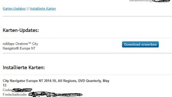

  • Machdem ich Deine Screenshots nochmals angesehen habe, konnte ich sehen, dass es sich bei der Kartenversion 2014.10 im ein Onetime Update handelt. Da trifft das von mir geschriebene natürlich nicht zu.
    Nachdem Garmin die alten Geräte (Streetpilot, 276/278) vom Kartenupdate „abgeklemmt“ hat, dürfte es vermutlich nicht gelingen die neue Karte freizuschalten.
