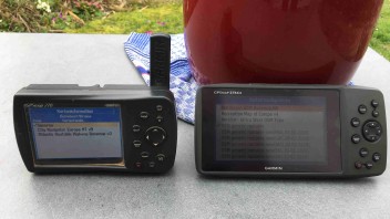

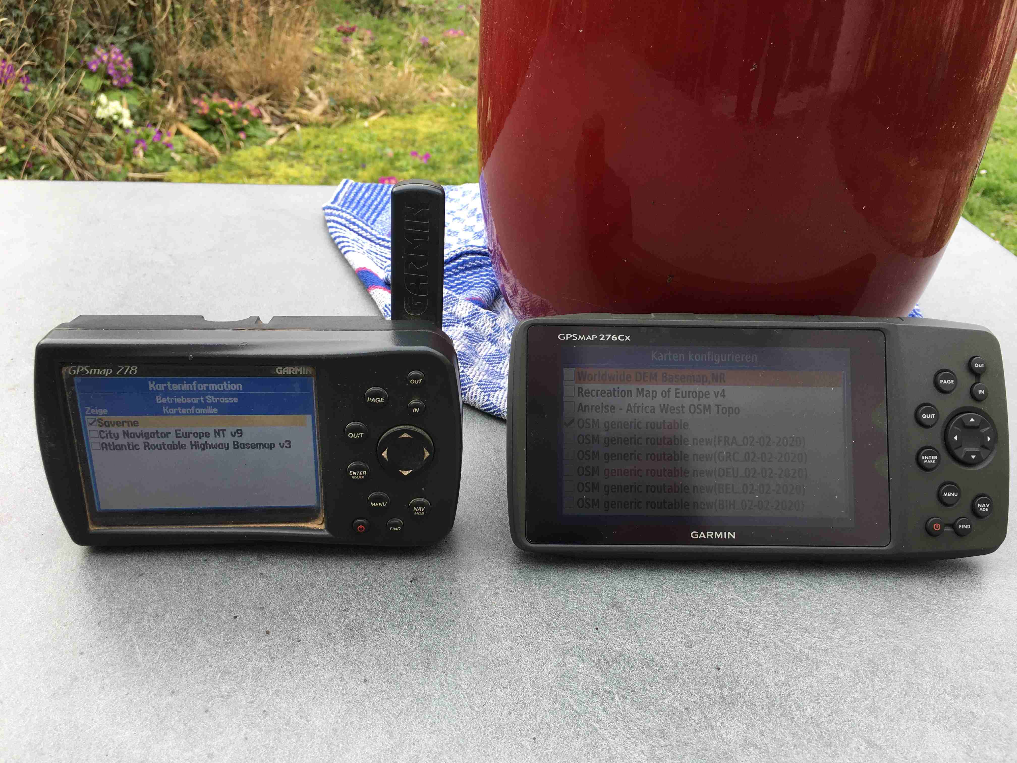

    In beide Navis habe ich die Karten herunter geladen, ins 278 mit Mapsource und ins 276Cx per Explorer in den internen Speicher.
    In beiden Geräten sind alle anderen Karten abgeschaltet.

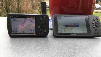

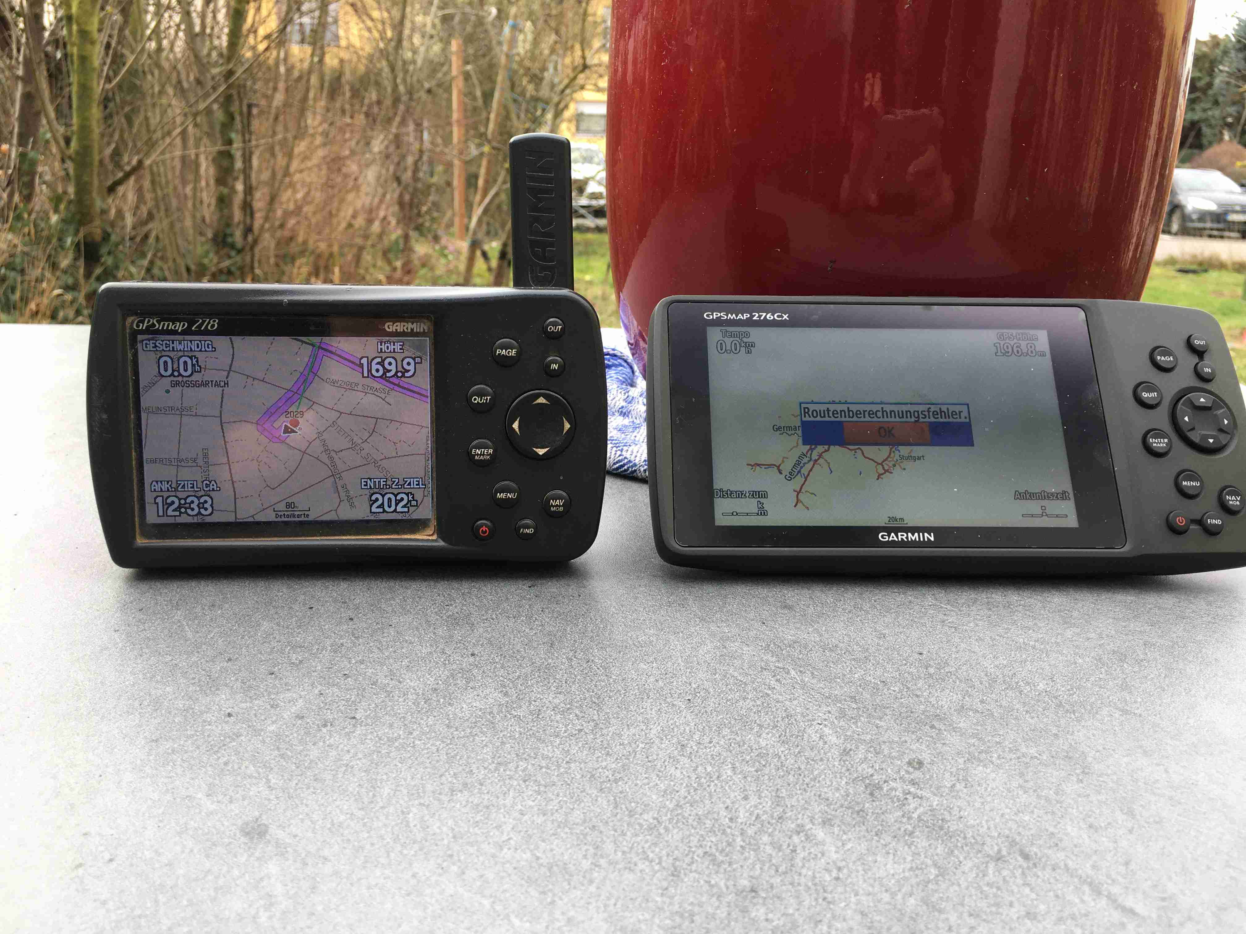

    Der Offroadpark ist in beiden Geräte als Wegpunkt vorhanden, dann wird mit "Gehe zu" die Streckenberechnung auf der Terrasse aktiviert.
    278: nach ein paar Sekunden steht die Route
    276Cx: Nach mehr als der dreifachen Zeit bleibt die Anzeige bei 73% stehen, dann kommt der Routenberechnungsfehler.
