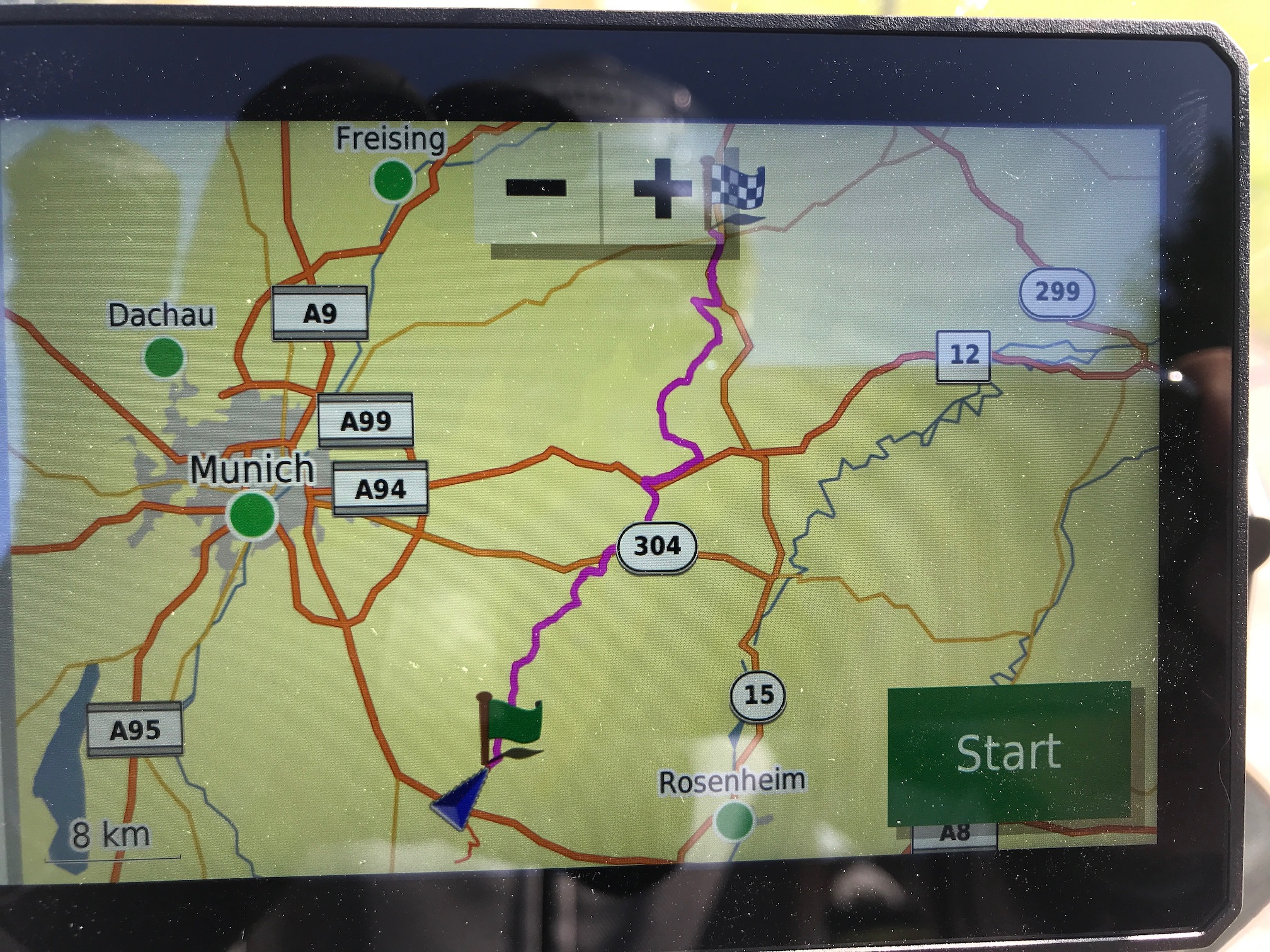

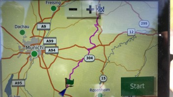

    Habe folgende Einstellungen:
    Kürzeste Zeit
    Neuberechnen Automatisch
    Keine Ausschlüsse
    Adventure Routing ausgewählt (Balken ganz rechts) mit Start und Ziel, in der Übersicht sieht das für mich ok aus.
    siehe Bild 1

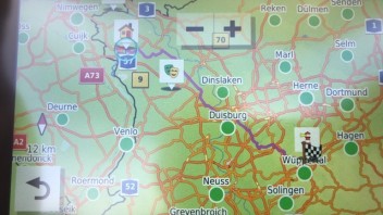

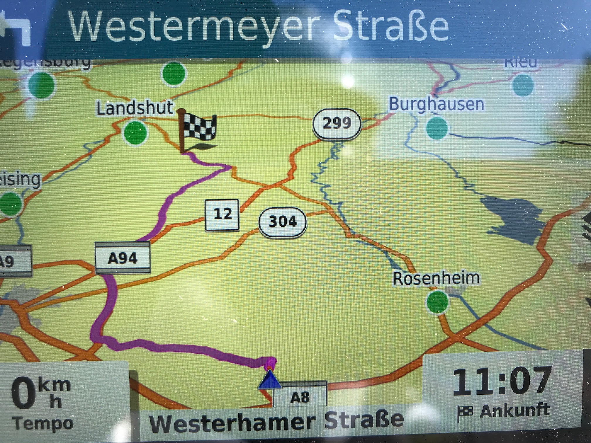

    Drücke ich auf "Start", gibt es eine Neuberechnung und das XT will über die Autobahn!
    siehe Bild 2
    Route gestoppt.
    Autobahn ausgeschlossen.
    Nochmal die Route mit Adventure Routing berechnet, gleiches Ergebnis wie oben, mit Berechnung nach "Start" über die Autobahn.
    Das ist für mich nicht nachvollziehbar. Habe ich irgendwo in den Tiefen der Menüs was übersehen?

  • Glaube nicht das du was übersehen hast.AR ist nicht zu gebrauchen,entweder die Route an sich hat nichts mit AR zu tun,oder es läuft so wie bei dir beschrieben.Wenn ich was vernüftigen fahren will dann plane ich entweder selber mit MRA oder seid neustem mit Kurviger.Benötigt etwas Zeit aber dafür eine brauchbare Tour.

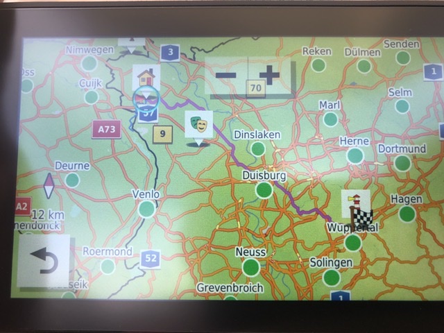

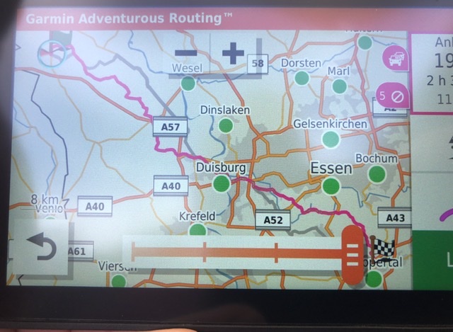

    Jetzt hab ich mal eine Route nach Wuppertal berechnet. In den Routing-Vermeidungen ist die Autobahn angehakt, soll also vermieden werden.
    Tatsächlich bekomme ich mit und ohne AR 2 unterschiedliche Routen komplett ohne BAB angezeigt.
    Mit AR ist auch die, mit deutlich mehr Kurven.
    Soweit ich es beim reinzooomen auch sehen kann, recht brauchbar.
    Also, zumindestens bei dieser Route macht das XT erst mal alles zu meiner Zufriedenheit und vermeidet in beiden Routen auch konsequent die BAB‘s, die es hier zu Haufe gibt.
    Natürlich hat die AR Tour deutliche Umwege!
    „Schnellste Route“ mit vielen Kurven, dafür ist AR wohl auch nicht gedacht.
    Wie das Ganze in den Alpen aussieht, weiß ich leider nicht...

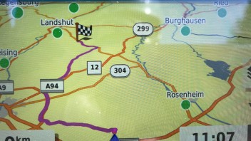

  • Ich habe jetzt die Möglichkeit mit AR noch einmal mit den verschiedensten Kombinationen oder Startmöglichkeiten durchprobiert, es wurden Ziele gewählt die in der Nähe einer Autobahn waren,
    die AR Routen die das XT berechnete waren soweit ok, die Autobahn wurde nicht eingeplant. Wenn ich auf dann auf "Start" drücke bleibt das XT auf der berechneten Route und geht nicht über die Autobahn wie bei meinem letzten misslungenen Versuch, ich kann es also nicht mehr reproduzieren. Das einzige was ich gemacht habe, ich habe das XT vor diesen neuen Versuchen einmal richtig ausgeschaltet.
    Peter
