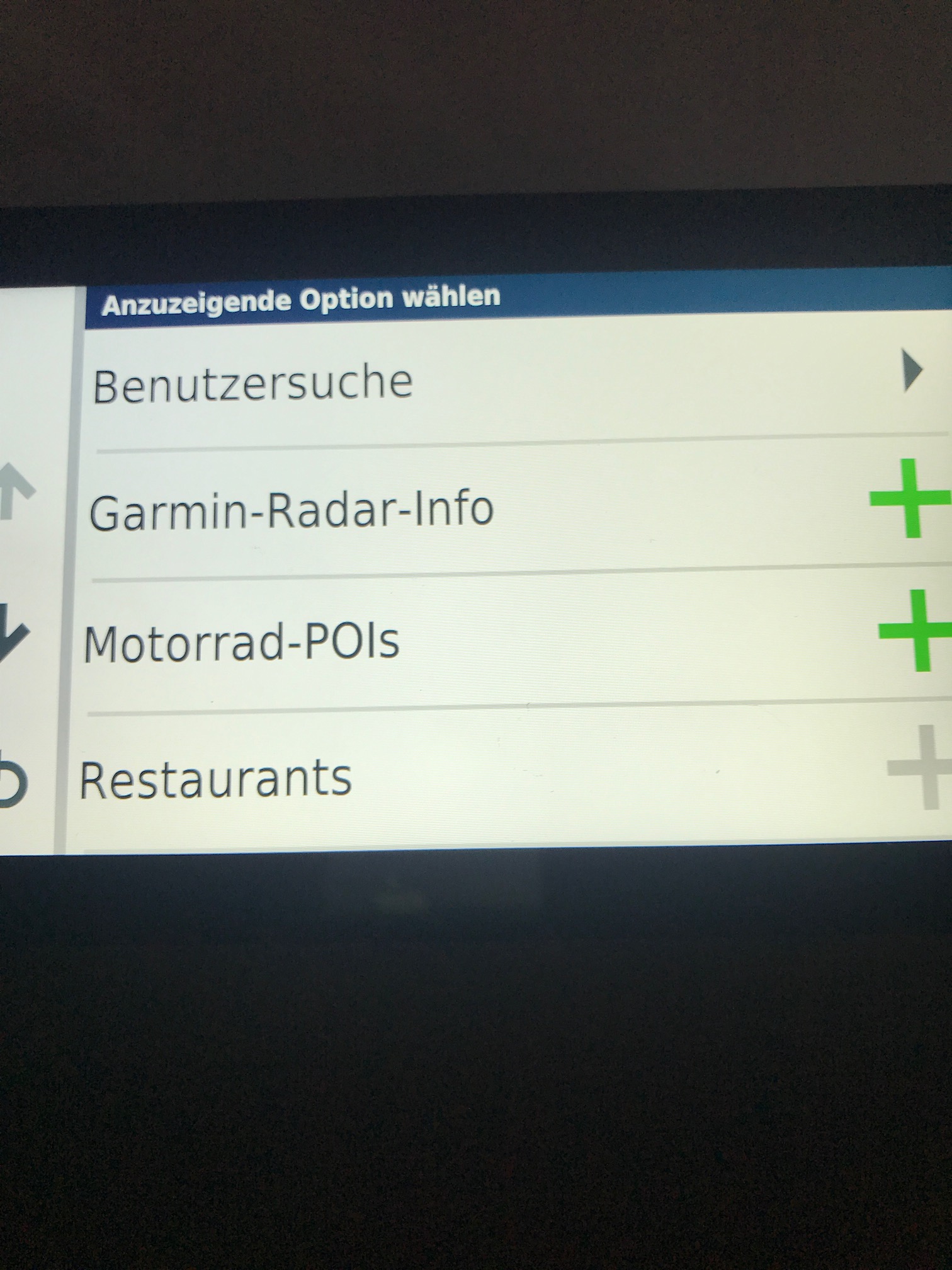

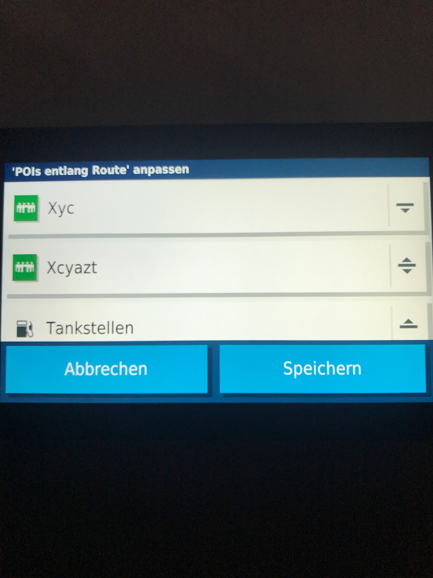

  • Um zumindest eine oder 2 der 3 vorgeschlagenen Ebenen zu eliminieren habe ich einen Vorschlag.
    man geht in die Karten Ebene "Pois entlang der Route" und klickt rechts auf den schwarzen Pfeil.
    Nun erhält man den Vorschlag für die 3 anzuzeigenden Kategorien.
    Ich klicke auf eine Kategorie und dann im nächsten Fenster auf Benutzersuche.Siehe Bild XT 2
    jetzt gebe ich einen "blöden Namen" der hoffentlich nicht in der Datenbank ist und speichere ab.
    Dasselbe mache ich mit der zweiten Spalte.
    Das Ergebnis sieht dann so aus siehe Bild XT -1(1)
    Ich habe nur noch Tankstellen aktiv.
    Wenn ich in der Kartenebene "POIs entlang der Route" ankreuze, zeigt er mir jetzt nur noch die Tankstellen an.
