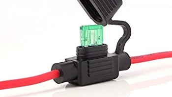

  • Eine "fliegende Sicherung" einbauen ist kein Problem.
    Häufig ist die fahrzeugseitige Steckdose ohnehin abgesichert.
    Meist mit deutlich mehr Ampere als ein Navi je brauchen kann.
    Wenn du die Fahrzeugdose nicht für was anderes brauchst (Zigarettenanzünder, Kühlbox etc.) kannst du dort eine schwächere einsetzen.

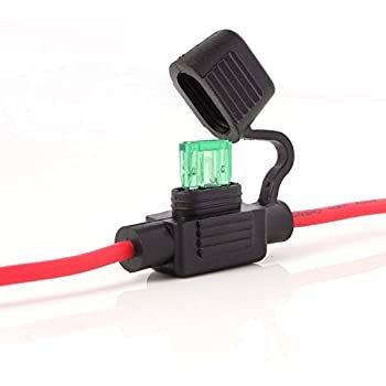

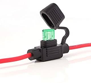

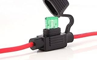

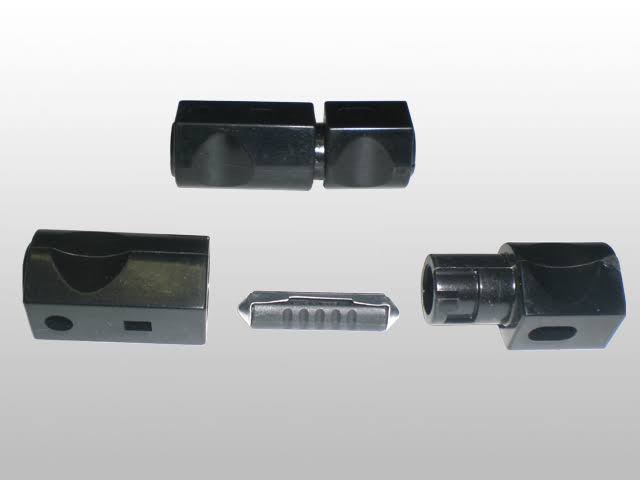

    gib einfach mal in Google "+sicherungshalter +flachsicherung" ein, dann findest du das fehlende Stück (siehe Bild im Anhang). ;)
    Habe keine Ahnung von der Technik / Elektrik - muss ich das Reklamieren, oder geht's auch ohne diese Sicherung, oder kann man so eine Sicherung noch an das Kabel dranbasteln?
    Hhmmm blöde Frage, hast du dein zumo 396 direkt über Amazon als Neuware bzw. Warehouse-Deal oder bei einem externen Händler (Logistik über Amazon) gekauft:?::/
    Es ist so wie Reinhard es bereits gepostet hat, sollte der original Kabelbaum von deinem Navi keine Flachsicherung besitzen, dann bist du über den Tisch gezogen worden und man hat dir Gebrauchtware angedreht:!::whistling:
    Solltest du vorhaben den Kabelbaum direkt an die Motorradbatterie anzuschließen, würde ich die Flachsicherung am Kabelbaum belassen. Sollte die Stromversorgung über eine "interne" Quelle am Motorrad laufen (siehe meine Signatur!) könntest du die Sicherung vernachlässigen, da bereits vom Hersteller abgesichert.
    Gruß Torsten

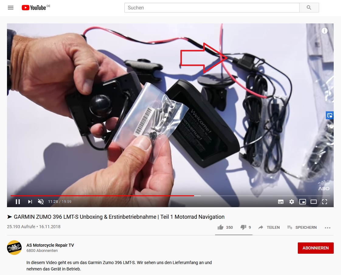

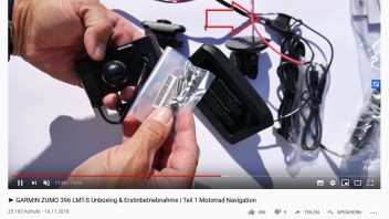

    Ist doch alles schon längst gestern im Unboxing - Video (s. Post #4) zu sehen (gewesen) ... :rolleyes:
    siehe Screenshot im Anhang:!:;)

  • Ja schon klar aber wichtig ist doch der Hinweis, dass es offenbar Varianten des Anschlusskabel gibt. Auf dem Video ist die Ausführung mit externer Sicherung zu sehen.

  • Der TS vermisst an seinem Motorradanschlusskabel die im Video dargestellte Sicherung.
    Offenbar gibt es aber 2 verschiedene Ladekabel seitens Garmin.
    Wie bekannt mit im Kabel verbauter extra Sicherung oder mit im Kästchen der Ladeelektronik Integrierter Sicherung ( wie bei meinem XT). Diese Variante hat der TS vermutlich erhalten. Wenn dem so wäre, dann hätte er eine korrekte Lieferung erhalte.
