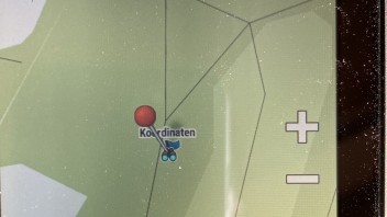

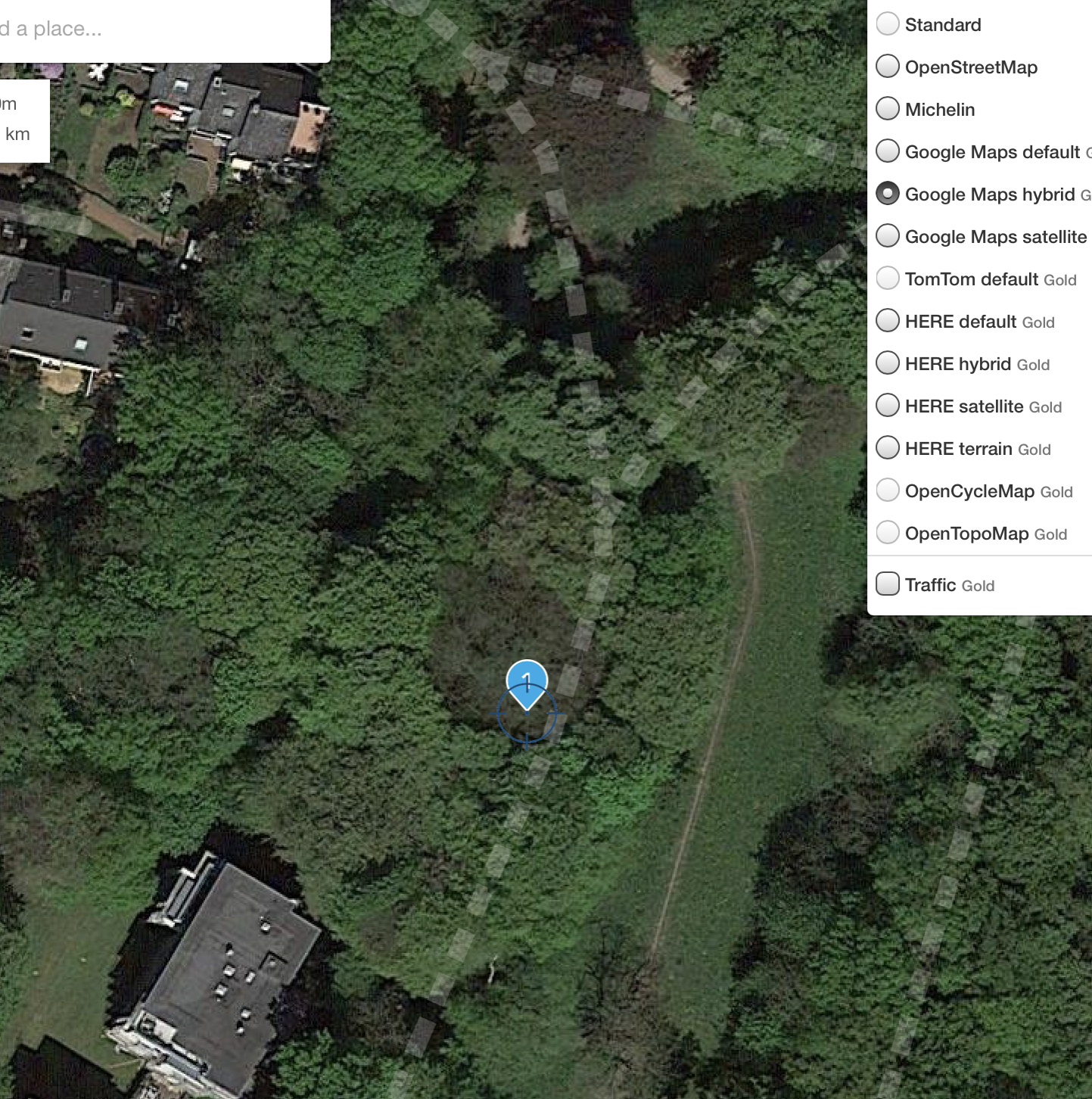

    ich nutze mein Oregon 700 zum Geocachen. Da ich selbst bei einfachen Tradis immer mehrere Meter (etwa 8-10) daneben liege und mich somit teilweise dumm und dämlich suche, habe ich mir mein Gerät mal genauer angeguckt.
    Ich gebe die richtigen Koordinaten ein und das Gerät setzt auch dort sein Fähnchen. Aber wie vorhin schon erwähnt, liegt der tatsächliche Zielpunkt mehrere Meter daneben. Wenn ich die Dose (eigentliche Zielkoordinate) gefunden habe, weicht die Standort-Koordinate um ein paar Meter vom Ziel ab... und das ist mehr als die GPS-Genauigkeit!
    Beispiel: laut Oregon sollte die Dose rechts vom Weg liegen. Tatsächlich war sie schräg versetzt auf der linken Seite, und das ist immer so ;(

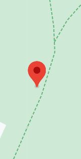

    Was mich wundert: selbst bei Geocaching.com wird das Ziel auf der falschen Seite dargestellt. Gebe ich die Koordinaten bei Maps ein, so wird mir dort die richtige Stelle gezeigt.
    Gerät: Oregon700 mit OSM-Karte aus dem Netz...
    Bin für jede Hilfe dankbar!!!
    Bild links: falsche Position (Geocaching.com)
    Bild rechts: richtige Position (Maps)

    Das Ziel wird von Anfang an auf der Karte falsch gesetzt, sollte also nichts mit der GPS-Genauigkeit zu tun haben.
    Im Foto ein Beispiel: das Fähnchen zeigt die Koordinate, die ich eingegeben habe. Aber eigentlich müsste es dort sein, wo die Stecknadel ist.

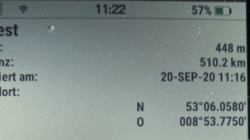

    Hat jemand ein Garmin Oregon700 mit Garmin-Karten und kann mir hier ein Bild von folgenden Positionen posten?!?
    N 53° 06.058 E 008° 53.775
    N 53° 05.906 E 008° 54.851
    N 50° 42.146 E 007° 01.370
    Ich würde gerne sehen, wo genau diese Positionen dargestellt werden.

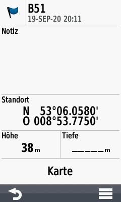

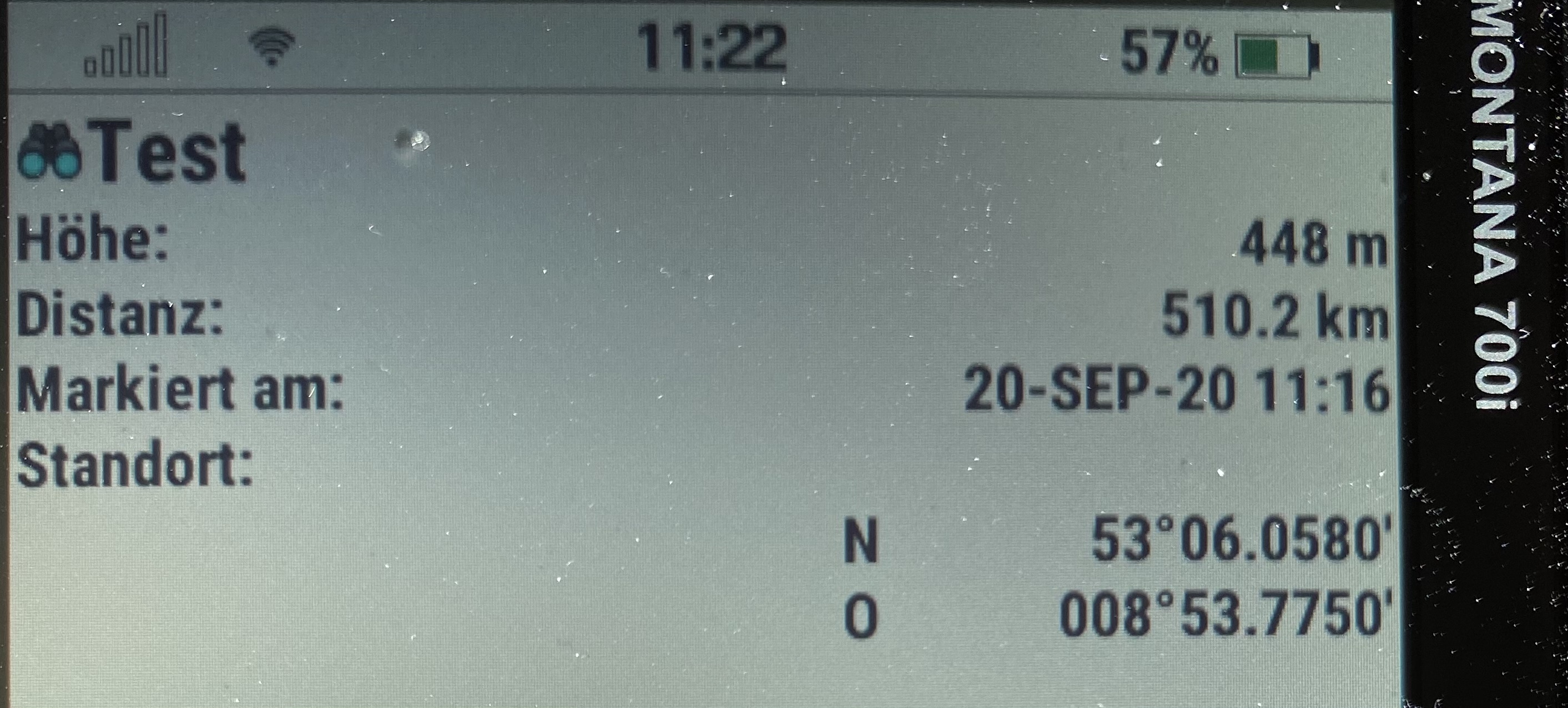

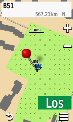

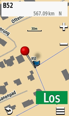

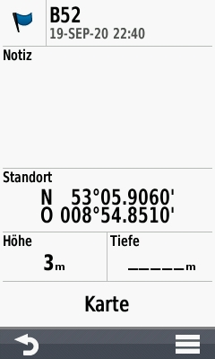

  • Die beiden in Bremen befindlichen Punkte habe ich in meinem Oregon700 auf der Garmin Topo2012 (habe nach dieser Topo2012 auf OSM umgestellt) eingegeben.
    B51 ist Dein erster Punkt, B52 der zweite.
    Das sieht wie nachstehend aus:
    3 Mal editiert, zuletzt von trailsurfer ()

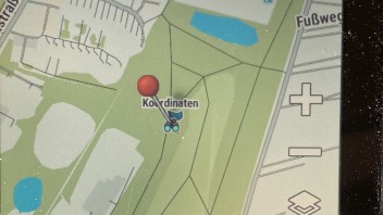

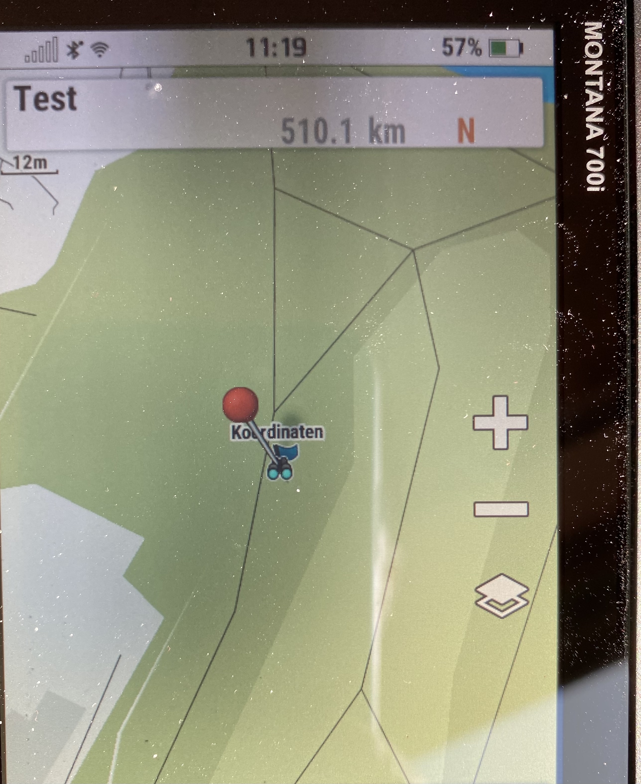

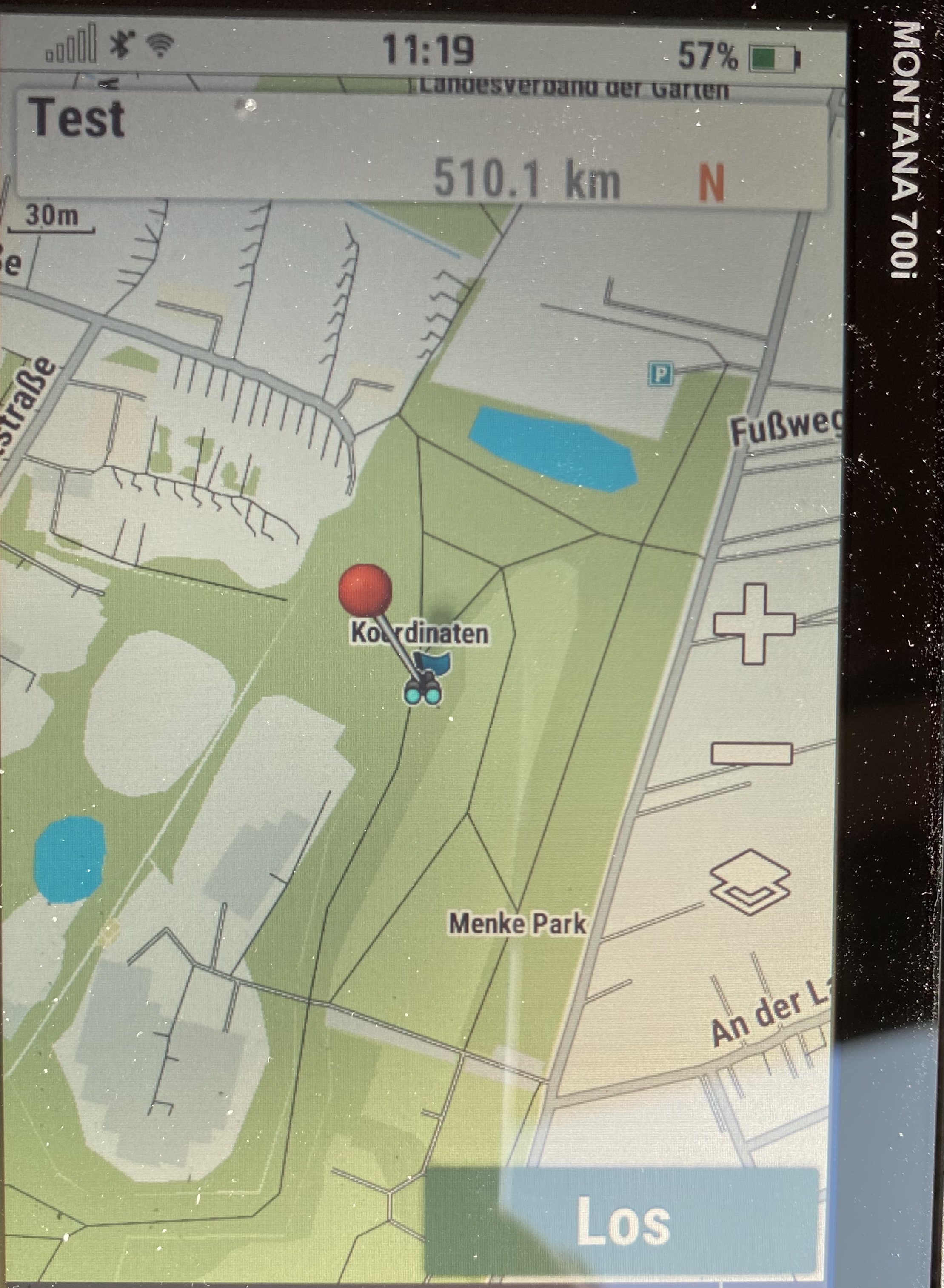

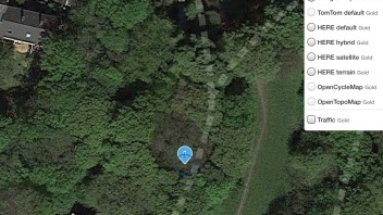

  • Danke für deine Mühe. Ich müsste aber wissen, ob der erste Punkt (B51) östlich oder westlich vom Weg abgebildet wird und wo B52 abgebildet wird. Bei B52 müsste eine bewaldete Fläche zu erkennen sein, ich stelle dazu nochmal ein Bild rein.

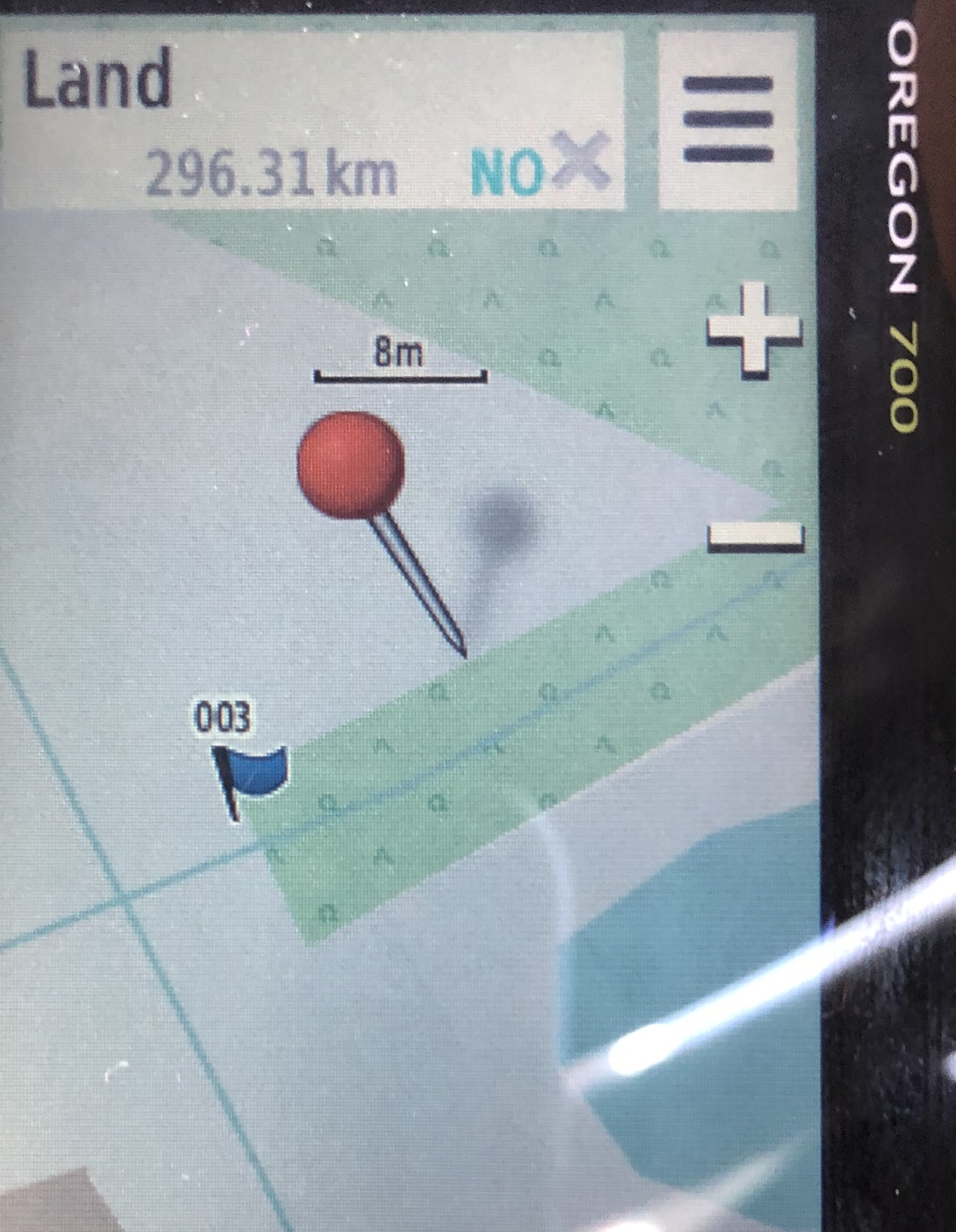

  • Hier die Wegpunktlage gem. Koordinaten auf der Garmin ToPoActive Karte.
    Danke. Ein Kauf der Garmin-Karten macht dann anscheinend keinen Sinn. Ich habe mal den Owner des Caches angeschrieben um zu erfahren, wie er die Koordinaten ermittelt hat.

  • Und wenn man sich die Situation in der Satelliten Ansicht anschaut sieht man dass der Punkt in einem bewaldeten Gelände liegt. Das verschlechtert den Satelliten Empfang.
    Von daher würde ich die „falsche“ Position nicht überbewerten.
