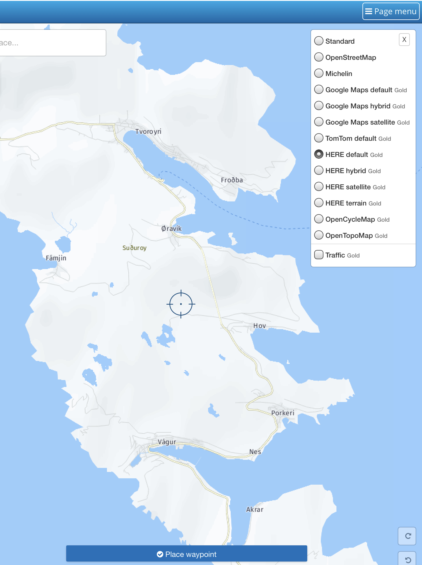

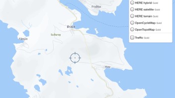

  • Bei mir fehlen die Straßen auch, sowohl bei der NTU- als auch bei den NT-Karte. Auch in der höchsten Auflösung ist nichts zu sehen. Das dürfte ein Kartenfehler bei Garmin sein.
    In der MyrouteApp, die auch Here Maps verwendet, sind die Straßen drin.

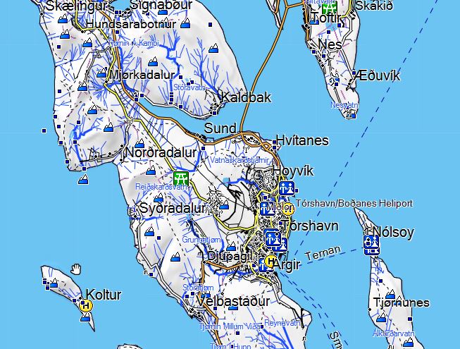

  • War auch schon in den früheren Versionen nicht drin und läßt sich bestens durch diese Karte ersetzen. Für Basecamp auf einem USB-Datenträger ein Verzeichnis "Garmin" erzeugen und die Karte da reinschieben, Datenträger anstecken, Basecamp starten und ein paar Sekunden Geduld haben, sieht dann so aus:

  • Karte für Basecamp und Navi gibt es auch bei OpenTopoMap Garmin Edition.
    Faroe-Islands ----> Faroe Open Topo Map
    Gibt es ebenfalls für Iceland (Island).
    Ich war 2017 mit diesen Karten unterwegs.
