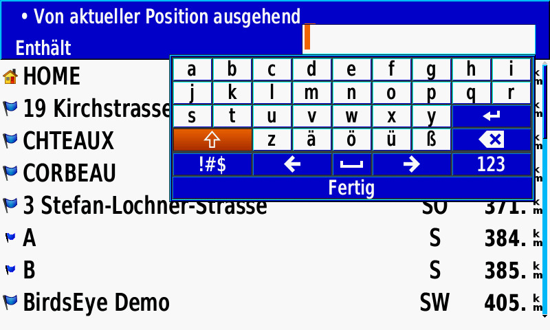

  • Ich kann es nicht bestätigen. Bei mir tauchen 'Ä', 'Ö' und 'Ü' in der virtuellen Tastatur auf. (Habe auch CN NTU)
  • Oder habe ich ein US-Gerät bekommen :-?
    Keine Ahnung, was für ein 276Cx Deinerseits vorliegt ... :/
    Habe soeben nochmal mein 276Cx gecheckt:
    Kartenansicht > Find > Wegepunkte > enter > von aktueller Position ausgehend > enter > Tastenfeld > Shift -Taste > ä, ö und ü ...

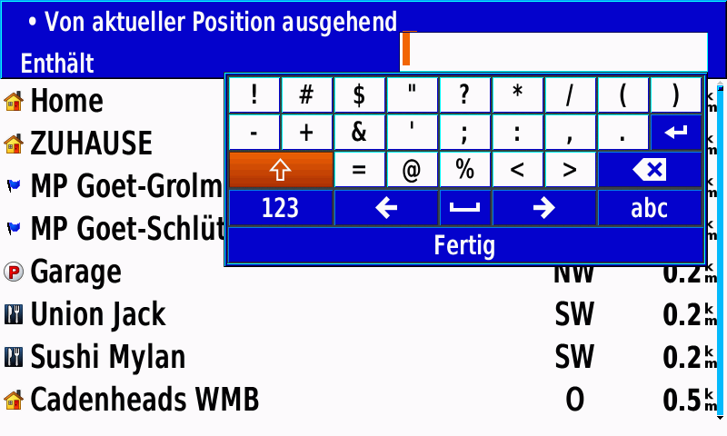

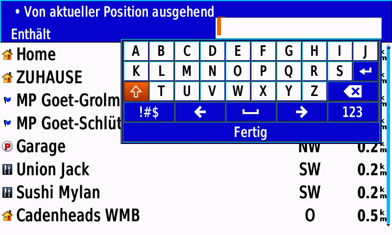

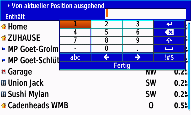

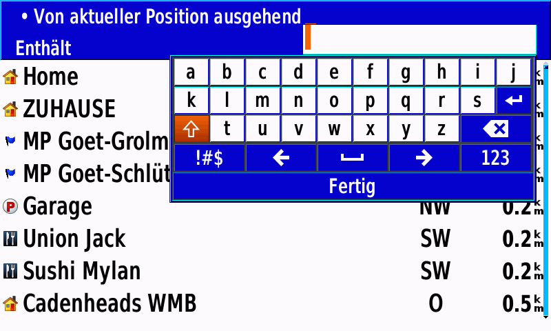

    hier meine Tastaturlayouts:
    Scheint einfach ein US-Keyboard-Layout zu sein.
    Daher sehe ich selbst keinen Handlungsspielraum, außer, es liegt an einer EInstellung oder der NTU-Karte.
    Andreas

  • Einmal die Textsprache von deutsch auf Englisch auf deutsch geändert, schon sind bei mir auch die Umlaute da.
    Genau, grundsätzlich ist es bei Outdoorgeräten so, dass die Tastatur gemäß der eingestellten Sprache eingestellt wird. Bei einigen kann man das zwar manuell ändern, beim 276Cx aber nicht.
    Hallo zusammen,
    super, der Tip von Dir, GuSy, hat das Problem gelöst :)
    Das Zurückschalten von Deutsch -> Englisch -> Deutsch hat auch die Tastatur neu initialisiert, und nun sieht sie mit Umlauten so aus wie eure Screenshots.
