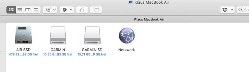

    Prinzipiell verbindet sich dasNavi mit dem MAC, der interne Speicher und die SD Karte sind am MAC zu sehen und man kann da auch was machen ( so man will )

  • Was genau geht denn nicht? Kannst Du das Zumo im Finder sehen? Falls ja sollte es auch möglich sein, Routen als GPX Dateien aufs Zumo zu übertragen.

  • Im Finder kann ich es sehen, und die Routen auch in den Ordner kopieren.
