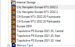

    Das Basecamp zwei CN am Zumo XT anzeigt ist ganz normal - da beim Dateisystem des Zumo die 4GB-File-Grenze greift, ist die Karte am Gerät selbst in zwei 'Hälften' geteilt: CN North & CN South. Mach ja keine davon unbrauchbar, die gehören zusammen...

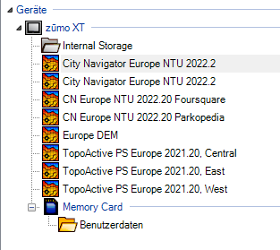

    Bei mir sieht das in Basecamp so aus:

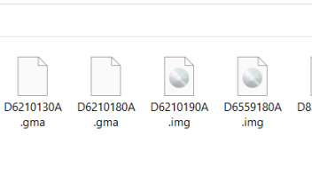

    Wobei - wenn Deine Filenamen stimmen und Du Dich nicht vertippt hast, ist da ein Fehler drinnen, bei mir sind die Bezeichnungen wie folgt:
    CN Europa NTU 2022.20 Nord = d6159190a.img (das ist ok)
    CN Europa NTU 2022.20 Süd = d6210190a.img (die wäre bei Dir falsch!)

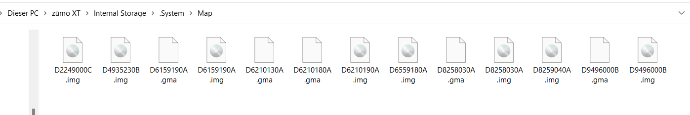

    Die beiden Kartenhälften, also die beiden .IMG-Dateien sollten beide(!) eigentlich im Ordner '.Sytem/Map' zu finden sein. So schauts bei meinem Zumo XT aus:
    Schau mal diesbezüglich nach - dann machen wir weiter...

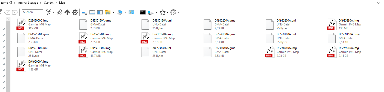

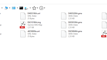

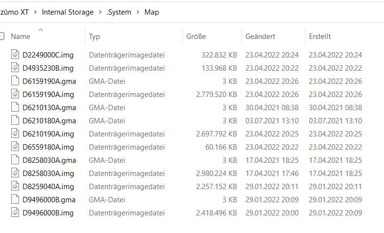

  • Hmmm, sieht eigentlich gut aus!? Was mir bei Deinen Screenshots fehlt, sind die Unlock-Dateien zu den einzelnen Karten - Dateien mit der Endung .UNL! Hast Du diese nur ausgeblendet, oder sind die wirklich nicht vorhanden?
    Wenn nicht vorhanden, dann ist es klar - die Karten sind nicht entsperrt! Lösung IMHO dann eine komplette Neuinstallation über Garmin Express...
    Wenn Du diese nur ausgeblendet hast, dann mal das folgende versuchen:
    Im Wurzelverzeichnis des internen Speichers am Zumo XT ist auch ein Ordner 'Map' - schau vielleicht mal nach, ob in diesem Ordner vielleicht auch eine der großen (>= 2 Gb) IMG-Dateien liegt!

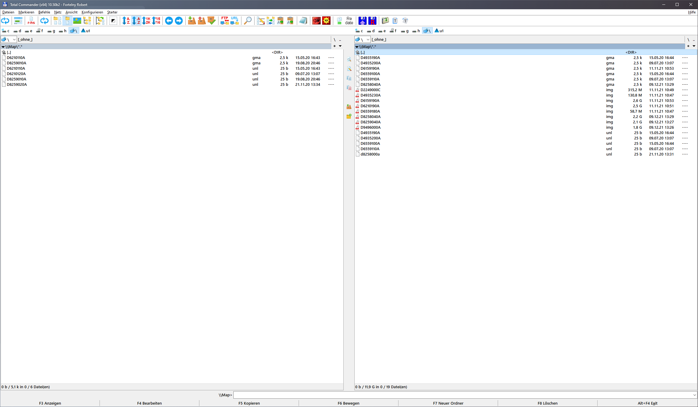

    Bis zur Firmware 6.10 waren die Karten-Dateien aufgeteilt im Ordner 'Interner Speicher/Map' und '.System/Map' - dann stellte Garmin hier etwas um und alle Kartendateien landen nun im '.System/Map' Ordner. Bei manchen (auch bei mir) klappte die Umstellung nicht ganz und alte Kartendaten wurden im ursprünglichen Verzeichnis nicht gelöscht - vielleicht ist das auch bei Dir der Fall und der Zumo kommt deswegen durcheinander - bei mir sehen die beiden Verzeichnisse aktuell wie folgt aus - links 'Interner Speicher/Map' und rechts 'Interner Speicher/.System/Map'
    Links gibts eigentlich nur mehr Unlock-Dateien von alten Kartenversionen - sollten da bei Dir noch irgendwelche großen *.IMG-Dateien zu finden sein, würde ich diese mal auf dem PC sichern, dann am Zumo löschen und den Zumo mal neu starten - eigentlich müsste es dann klappen!?

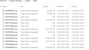

  • Hallo Robert,

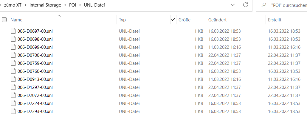

    also *.unl-Dateien habe ich nur im Verzeichnis POI gefunden:
    Von Anfang an (seit ca. einem Jahr) habe ich beim Start des XT die Meldung "Karten sind nicht freigeschaltet". Dachte, dass liegt an zwei OSM Karten. Es hat ja immer ohne Probleme funktioniert. Bin mir auch sicher, dass die Karten funktionieren. Sonst wäre doch kein Routing möglich, oder? Sprachansage und Abbiegehinweise funktionieren ja. Meiner Meinung ist es ein Darstellungsproblem. An irgendwas verschluckt sich die Kiste seit dem Update...!?
    Das Verzeichnis INTERNAL STORAGE/MAP ist komplett leer.

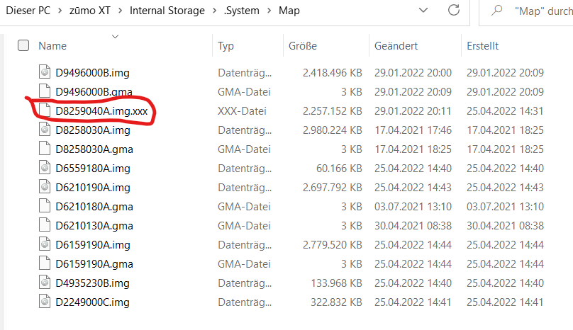

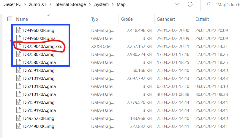

  • Krass!
    Habe mal die markierte Karte unbrauchbar gemacht = die Kartenansicht funktioniert wieder -> komplett.
    Karten mit GE neu installiert = die Kartenansicht funktioniert wieder -> komplett.

    Die UNL-Dateien im POI-Verzeichnis gehören zu den Cyclops-Dateien (Radarwarner)...
    Ich bilde mir ein, so wie es auch Reinhard#32 gesagt hat, das nur mehr die .GMA-Dateien zur Freischaltung notwendig sind, die .UNL-Dateien sind IMHO ein 'Überbleibsel' von alten Karten...

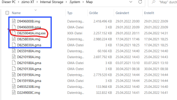

  • Winni001 - jetzt hab' mir nochmals Deinen letzten Screenshot angesehen, irgendwas stimmt da trotzdem noch nicht bei Dir!
    Die Datei, die Du 'ausgeschalten' hast (D8259040A.IMG) gehört eigentlich zur aktuellen TopoActive-Karte Version 2021.20 - diese besteht seit dem letzten Update aus drei Teilen, siehe mein letztes Posting darüber...
    Was komisch ist:
    Du hast da einen Teil der TopoActive-Karte am Zumo (D8258030A.IMG) der eigentlich zu einer älteren Version (2021.10) der TopoActive-Karten gehört, dieser sollte eigentlich D8258040A.IMG sein (die letzten drei Ziffern sind immer die Versionsnummer)!
    Der dritte Teil (D9496000B.IMG bei Dir), gehört, genauso wie der von Dir 'abgeschaltete' Teil zur aktuellen Version (2021.20) der TopoActive-Karten.
    Da ist irgendwas beim Update bzw. Installieren scheinbar komplett daneben gegangen und Du hast einen Mix aus der Version 2021.10 und 2021.20 - ich persönlich würde die unten von mir blau markierten Dateien am PC sichern und vom Zumo löschen. Danach mit Garmin Express die TopoActive-Karte nochmals neu installieren!
    Ich bin mir ziemlich sicher, das dann alles wieder ohne Fehlermeldung funktioniert!
    P.S. Was mir noch so dazu einfällt: Wenn wirklich die die Problem-Verursacher sind - brauchst Du überhaupt die TopoActive-Karten? Wenn Du nur auf befestigten Strassen fährst, würde ich die von mir markierten Dateien sichern, am Zumo löschen und in aller Ruhe auf die nächste Version der TopoActive-Karten warten - dann sollte definitiv Schluß mit Fehlermeldungen sein, da die Freischalt-Datei von den CityNavigator-Karten ja da ist!

  • Moin.
    So - alles wie von Robert abgearbeitet.
    Und man soll es kaum glauben -> alles funktioniert. Kartenansicht ist OK. Die Meldung, dass die Karten nicht freigeschaltet sind, lag wohl an einer Afrika Karte auf der Speicherkarte. Original Garmin. Als *.img und *.gma und *.unl vorhanden. Habe die *.img unbrauchbar gemacht und die Fehlermeldung kommt nicht mehr. Ist komisch, aber macht nichts. Kann ich jederzeit wieder aktivieren, wenn ich sie wieder brauche. Hat ja trotzdem funktioniert.
    Topo-Karten sind wichtig, das es schon öfter mal in den Dreck geht. Diese Jahr mal wieder Seealpen, Piermont und Ligurien. Nächstes Jahr Balkan von Albanien bis nach Österreich.
