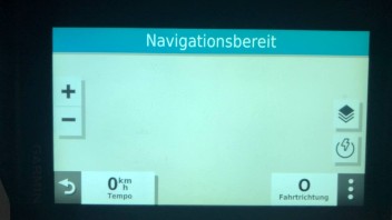

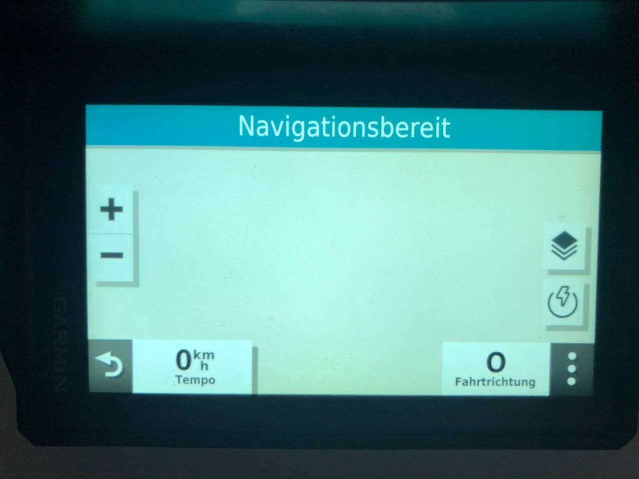

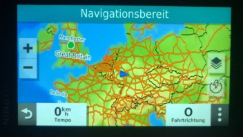

  • Hallo Schwarm, ich hab' da mal ein Problem:

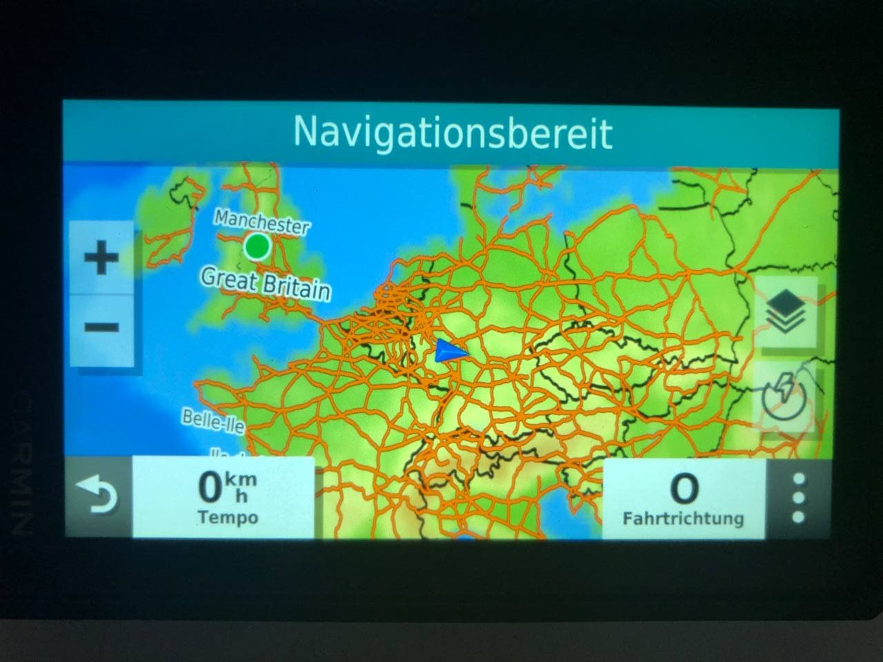

    Nachdem ich heute sowohl Garmin Express (jetzt Version 7.10.0.0) , als auch die Standard-Karte (jetzt City Navigator Europe 2022.20) geupdatet hatte, bleibt der Kartenbildschirm auf meinem Zumo XT leer. :rolleyes:
    Wenn ich ganz weit rauszoome, sehe ich die Weltkarte, die Navigationskarte ist aber nicht sichtbar.
    Ich habe daraufhin die Karte nochmals neu über GE installiert ... mit demselben, negativen Ergebnis. :(
    Was könnte die Ursache hierfür sein? Wie könnte das "repariert" werden?

  • Und wenn Du aus der Euroagesamtansicht über den + Button stufenweise reinzoomst? Ist dann schon sofort alles weg?

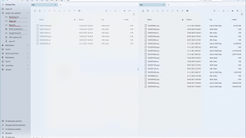

    Diese Dateien sind derzeit im MAP-Ordner auf dem XT vorhanden:

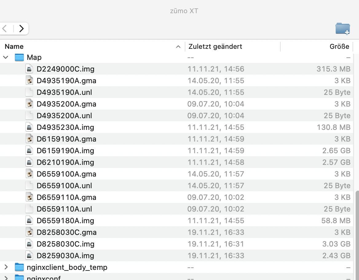

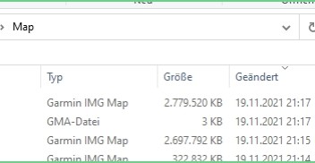

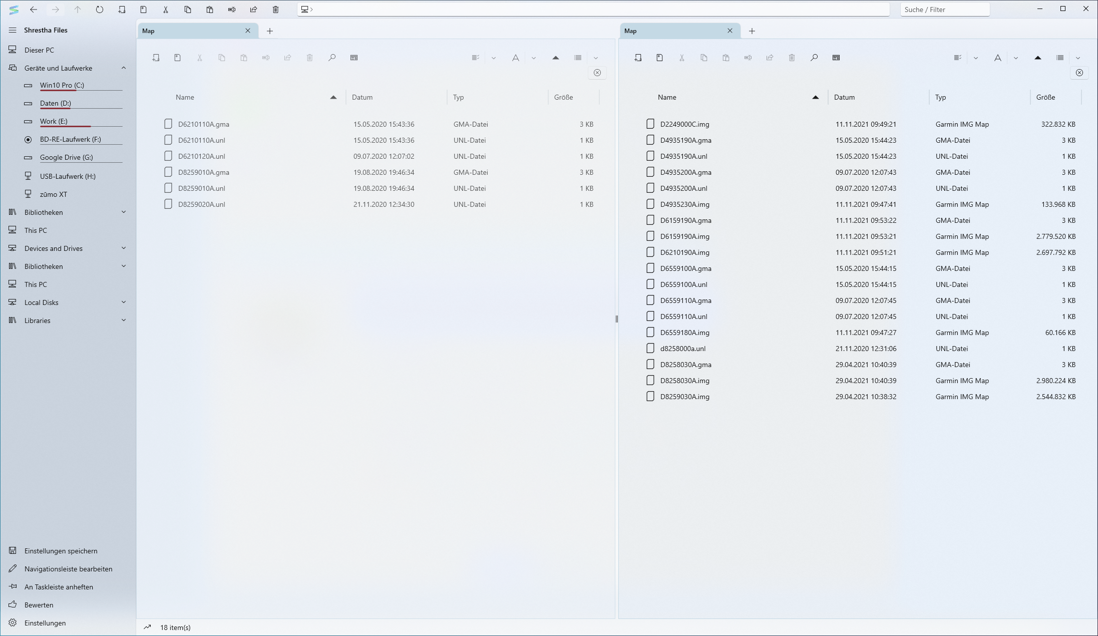

  • Nochmals auch hier in diesem Thread - ich denke, Garmin hat bei der neuen GE-Version mal wieder Mist gebaut:

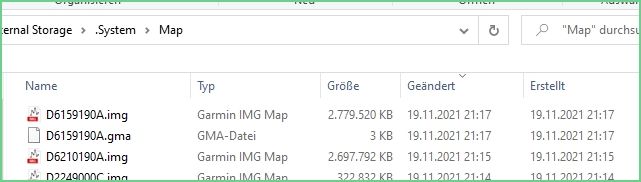

    Der Speicherplatz sämtlicher Karten wurde doch vor einigen Monaten beim Zumo XT von (Interner Speicher)/Map nach (Interner Speicher)/.System/Map verschoben - da gab's schon die Probleme, das die Karten teilweise nicht verschoben und auch deshalb nicht angezeigt wurden! Scheinbar ist die nun jetzt wieder der Fall - bei einigen dürften die Karten jetzt wieder in (Interner Speicher)/Map landen und deswegen wieder nicht angezeigt werden, da sie ja jetzt nun woanders liegen sollten!?
    Hier nochmals ein Screenshot von meinem Zumo XT - links /Map, rechts /.System/Map:
    Ciao, Robert :)
    1130 Wien

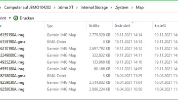

  • Das sieht auf meinem ZumoXT auch so aus.
    Die Karten liegen unter /.System/Map/
    Nur die Basemap (gmapbmap.img) und Timezone (gmaptz.img) liegen unter /.System/
    Und das Garmin wieder gemurkst hat ist unbestreitbar.
    Honda ST1300 PAN European

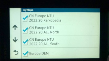

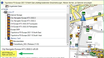

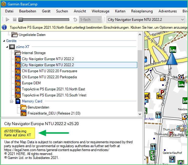

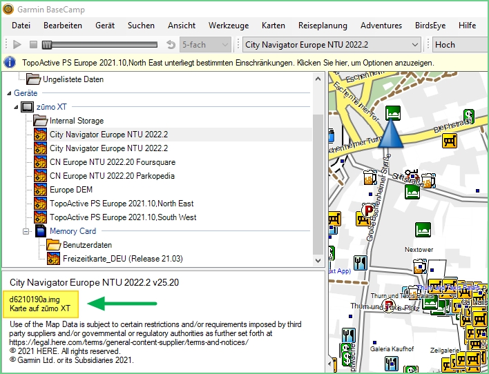

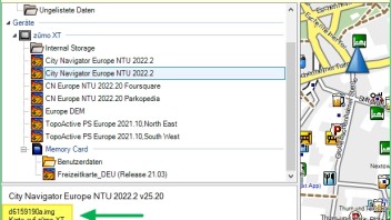

  • Ich habe die CN 2022.20 mal mittels Garmin Express auf dem PC installiert. Die Karte wird in Basecamp ordnungsgemäß geladen und angezeigt.
    Danach habe ich die Karte mittels Basecamp wieder zurück auf das Navi geladen ... wieder keine Anzeige.
    In Basecamp sehe ich die Karte im zumo XT (internal Storage) allerdings zweimal (als d6159190a.img und als d6210190a.img) jeweils als City Navigator Europe NTU 2022.2v25v20. Warum das? Ist die Karte evtl. zweimal im internen Speicher abgelegt und macht deshalb Probleme?
    Gruß Axel
    Keep the rubber on the road 8)

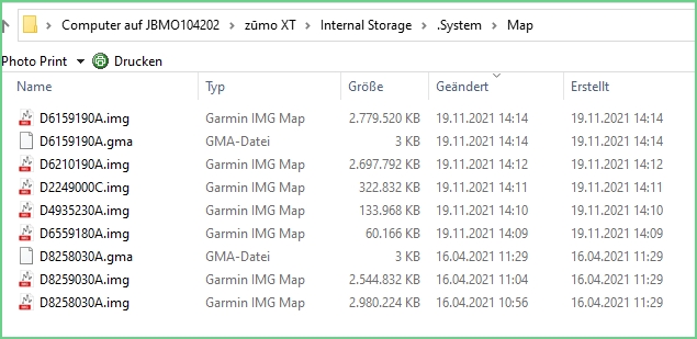

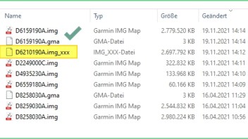

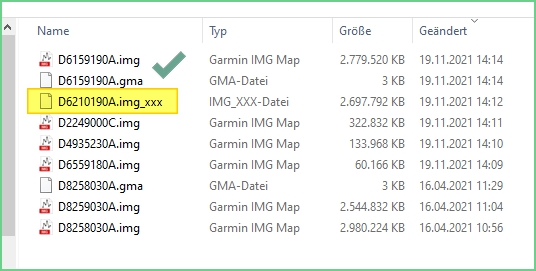

  • Jippie .. ich glaube, das war die Ursache des Problems.
    Nur von der Datei d6159190a.img gab es auch eine *.gma Datei
    Von der Datei d6210150a.img gab es die nicht.
    Nachdem ich die d6210190a.img "unbrauchbar" gemacht habe (Dateiendung umbenannt) funktioniert die Kartenanzeige wieder.
    Gruß Axel

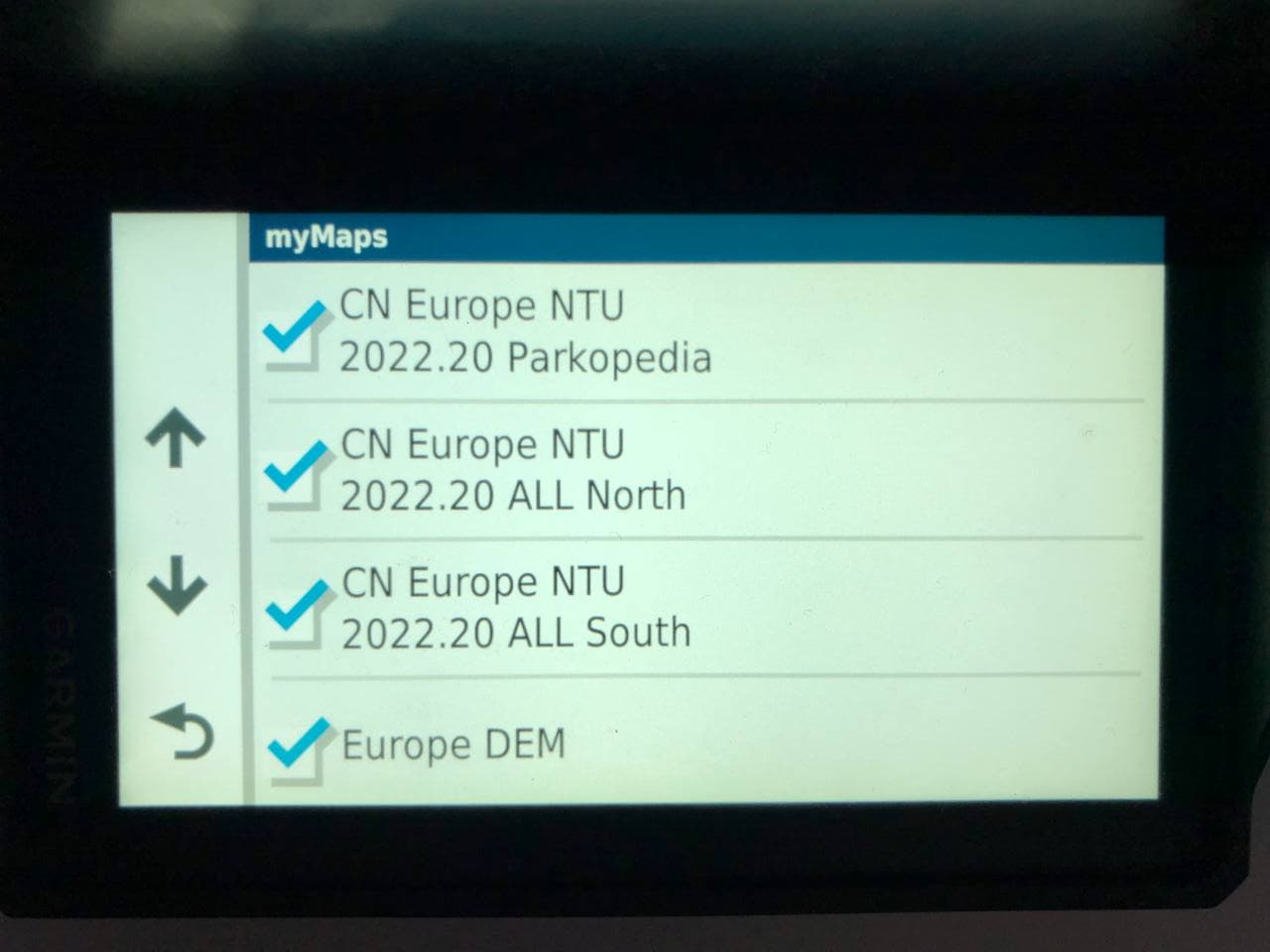

  • Die von Dir umbenannte Karte ist CN 2022.20 Süd. Die dürfte jetzt fehlen. Zoom mal nach Südeuropa, dann wirst Du es sehen. Vermutlich ist die besagte Kartendatei defekt.
  • Nur von der Datei d6159190a.img gab es auch eine *.gma Datei
    Das sollte normal sein.
    Die gma-Datei ist für die ganze CN gültig die, wie schon gesagt, in zwei Teile (Nord und Süd) auf dem Navi ist.
    GuSy

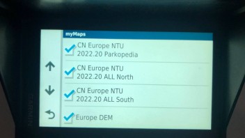

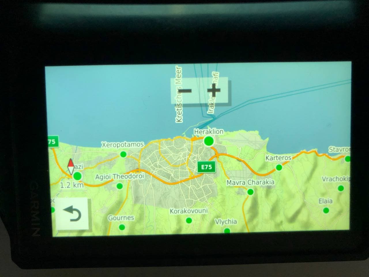

  • Vielen Dank für eure Hinweise! :thumbup::thumbup::thumbup:
    Ich habe die Karte nochmals neu über GE installiert.
    Jetzt sind beide Dateien und die eine *.gma wieder vorhanden und auch das Kartenbild ist wieder komplett (Nord und Süd) sichtbar.
    Da ist wohl beim ersten Update irgendetwas schiefgegangen.
