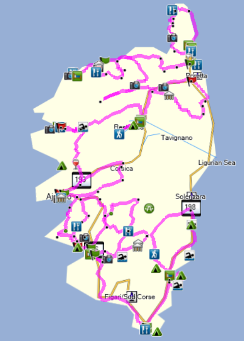

    Einzelne Routen, Wegpunkte, etc. oder auch ganze Listen in die Karte einblenden (Menüpunkt "Auf Karte anzeigen") klappt ja in BaseCamp gut. Aber ich vermisse den Gegenpart, einzelne Routen wieder aus der Karte ausblenden. Wäre ganz nützlich wegen Übersichtlichkeit.

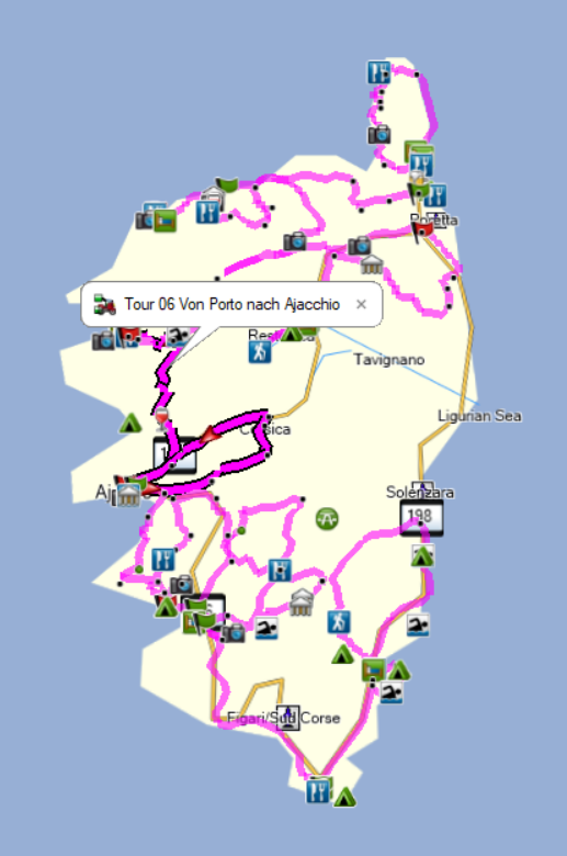

  • Die Sichtbarkeit wird in Basecamp mit den Listen organisiert. Der Menüpunkt "Auf Karte anzeigen" zoomt nur die Kartenansicht so, dass die Route gerade draufpasst.

    Hier sind z.B. 10 Routen (incl. POIs, WPs etc.) in einer Liste "Korsika". Um jede Route einzeln anzeigen zu können brauche ich also am besten 10 Listen.

  • Ich mach dies einfacher. Alle Touren einer Liste markieren, dann mit der rechten Maustaste die Tourdetails öffnen und die Farbe auf Transparent stellen. Das macht man einmal für alle. Danach der speziellen Tour, die man sehen will, eine eigene richtige Farbe vergeben.
