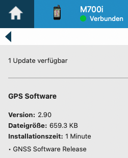

GPS-Firmware 2.90 ist da
  • Bei mir wurde heute per OTA die GPS-Firmware 2.90 installiert. Changelog unbekannt.
