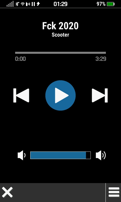

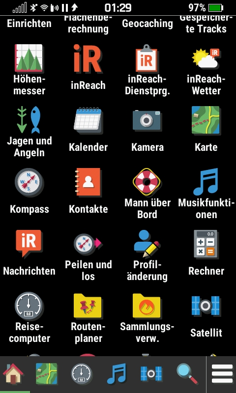

  • Offenbar ist nun die Möglichkeit gegeben, dass man die Musik von einem verbundenen Smartphone steuern kann. Musikfunktionen heißt die neue Funktion.

  • [..] aber habe bis jetzt noch keine Musik abspielen können. Ich versuche es weiter.
    Ich musste bei mir dafür einmal Connect neu verbinden mit dem Montana. Anschließend kam eine Abfrage, ob ich via Connect Musik erlauben will. Dann hat es geklappt.
  • Irgendetwas mache ich dann wohl wieder falsch... Habe erstmal Connect einen Update gegeben, dann mit dem Montana verbonden. Keine Abrage erhalten. Dann nochmal das Handy aus dem Montana gelöscht und anschließend das Montana im Connect App gelöscht.
    Neu verbunden aber da kommt keine Abfrage wegen Musik.
    Ich habe alle Fragen (z.B. Kontakte und Telefonanrufe) nicht zugelassen da ich keine Meldungen auf dem Navi sehen möchte. Hätte ich da vielleicht etwas die genehmigung geben müssen?

  • Habe jetzt Mal alles zugelassen und es läuft. Jetzt kann ich mit dem Montana das Musik auf dem Handy steuern. Der Anfang ist ja schon Mal da, aber irgendwie verstehe ich den Sinn noch nicht.
    - Vor und zurück geht nicht obwohl ich mehrere Lieder im Ordner stehen habe.
    - Das Navi habe ich jetzt mit dem Intercom verbunden, die Musik kommt aber aus dem Handy also müsste ich das Handy über Audio mit dem Intercom verbinden. Schön, dann aber habe ich keine Navi Ansagen.
    Edit
    Auch Pause geht nicht.
    Das für mich einzig sinnvolle ist, dass ich die Lautstärkereglung am Handy steuern kann! Macht es am Motorrad etwas einfacher die richtige Lautstärke zu finden
  • Mir wäre einen MP3 Player lieber gewesen, und es wäre bestimmt auch möglich den zu integrieren. Das Handy benutze ich beim fahren überhaupt nicht und das letzte was ich möchte ist Meldungen vom Handy aufs Navi zu bekommen :D.
    Wenn man mal Musik hören möchte unterwegs, dann muss ich das Handy pairen mit dem Intercom, wieso nicht gleich alles übers Navi.
    Beim Monterra war das alles kein Problem. Naja einen Schritt in Richtung Musik haben die jetzt schon mal gemacht, wir warten ab ;)
