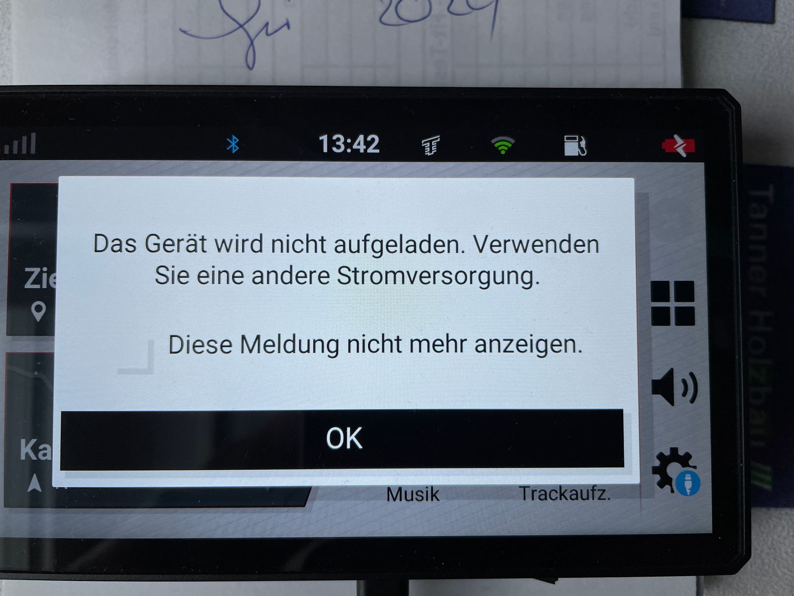

    Eine Frage, wie kann ich das XT2 ausserhalb der Motorradhalterung Laden?
    Mit einem einem Normalen Ladestecker mit 2,1A Ausgang sagt mir das Navi
    "Das Gerät wird nicht aufgeladen. Verwenden Sie eine andere Stromversorgung"

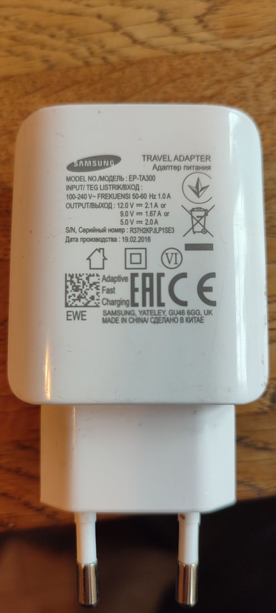

  • Guten morgen,
    ich benutze dieses Ladegerät
    BlitzWolf® BW-S25 75W 6-Port Desktop-Ladestation Ladegerät PPS PD3.0 QC3.0 SCP
    da Funktionieren alle Ports mit Kabel usb-C auf usb-C oder Usb-A auf usb-C
    Aber du musst ca mit einer Lieferfrist von einem Monat rechnen.
    Nachtrag:
    das original Von Apple IPad Pro 11Zoll 4.Gen funktioniert auch.
    Apple 20W USB‑C Power Adapter
    Gruss Klaus
    Garmin Zumo XT2

  • Danke für die Infos zum Laden - über USB-Netzteil und Originalkabel hatte ich bislang noch mit keinem Ladegerät ein Problem ;) (wenigstens hier)
    dafür kenne ich seit neuestem dieses Bild:
    wenn ich mit dem PC verbinde zwecks Updates und Datentransfer :cursing: :thumbdown:
    haben die Spezialisten hier einen guten Tipp :/
    seit 2013: TomTom Rider13 8)
    neu seit Juni 2023 Garmin XT2 :cursing: .....
    und glaube kaum, dass ich mich je wieder nach Garmin verirre <X
