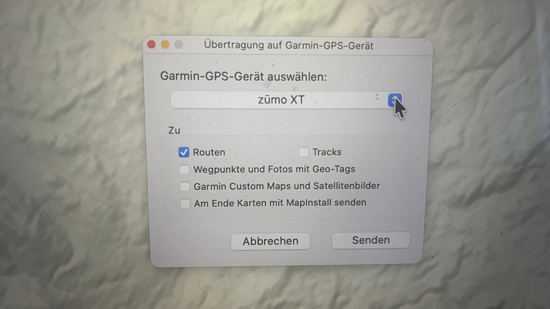

    Ich weiss, immer wieder mal gibt es ein Problem zwischen Basecamp auf meinem Mac und Garmin XT. Seit Wochen versuche ich die aktuelle Karte auch auf meinem Mac zu installieren. No Nada. Dann stelle ich fest, dass mein Mac das XT nicht mehr als Laufwerk erkennt. Die Verbindung in Garmin Express oder Basecamp ist da und sichtbar. So lade ich eine Tour aufs Navi, importiere die. Auf dem Navi wird die Tour importiert. Die Punkte werden geladen und angezeigt, jedoch keine Route. Was läuft hier falsch?

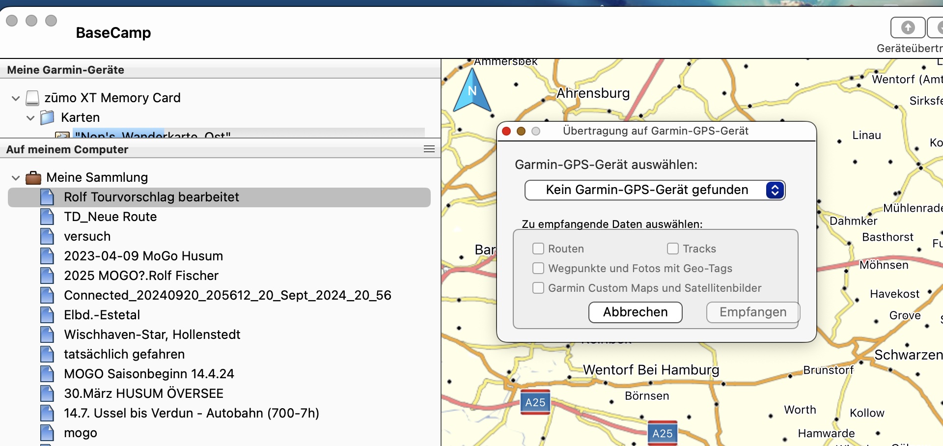

  • Hallo in die Runde,
    mein Problem ist noch spezieller:
    Rechner: iMac mit MacOS Tahoe 26.0.1
    Navi: Zumo XT 1
    Garmin Express erkennt Zumo XT
    POI Loader erkennt Zumo XT
    Androit File Transfare, Garmin Express und POI-Loader ist nun ausgeschaltet !
    Basecamp dann eingeschaltet aber Basecamp erkennt neuerdings nur die
    ZUMO XT Memory Card !
    Ein Überspielen von Routen, Tracks oder Wegepunkten zwischen PC und Zumo XT
    ist nicht mehr möglich (siehe Foto)
    Woran kann das liegen?
    Grüße an die Runde,
    Bernhard

  • Tut mir Leid, dass ich mich nun erst melden konnte. Meine Frau ist leider vor kurzem gestorben und mein Zeitmanagement ist zur Zeit total durcheinander...
    Reinhard, habe die SD herausgenommen und nun wird der ZUMO XT angezeigt...
    Aber ich kann nichts an das ZUMO senden, siehe zweites Foto (....nicht gefunden)

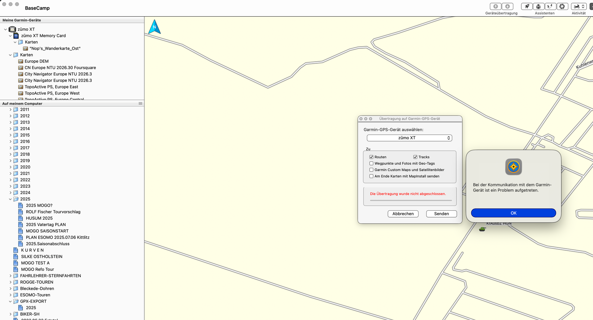

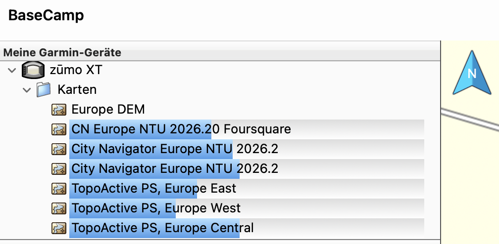

  • heute hat mein Mac im Basecamp das XT wieder erkannt. Anbei ein Foto. Mit der Funktion Übertragen kann direkt vom Basecamp eine Route oder mehrere Routen mittels dem ausgewählten Ordner Übertragen werden. Es kann die SD Karte oder das XT ausgewählt werden. lg Harry

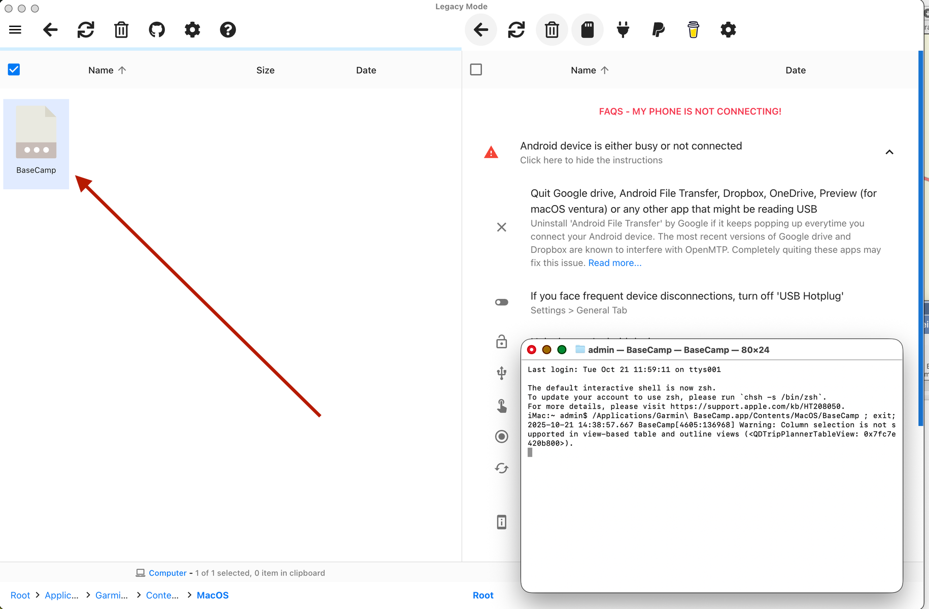

  • Problemlösungs-Möglichkeit ?
    (Hardware: Zumo XT Update-Stand 20.10.“025 und Apple Intel iMac, noch nicht M1/M2, Update-Stand 20.10.2025)
    (Software: Neu installiert auf dem iMac sind BaseCamp (BC), Garmin Express (GE), Androit Flie Transfare (AFT) und OpenMTP)
    Vorgehensweise:
    • iMac starten und Zumo XT per UCB verbinden, AFT erkennt Zumo XT,
    • AFT beenden
    • GE starten, GE erkennt Zumo XT und zeigt an: „AFT beenden“
    • AFT noch einmal beenden, Zumo XT ist erkannt und verbunden.
    • GE beenden, also nicht „im Hintergrund ausführen“
    • BC starten, BC zeigt nicht Zumo XT an, sondern nur „zumo XT Memory Card“.

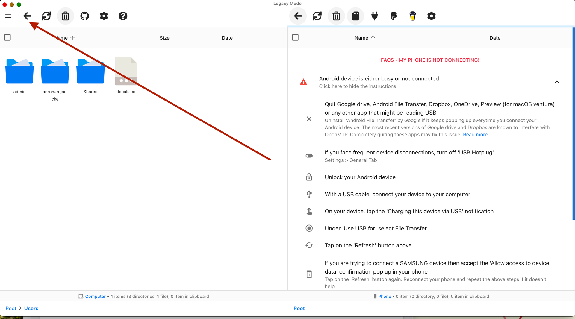

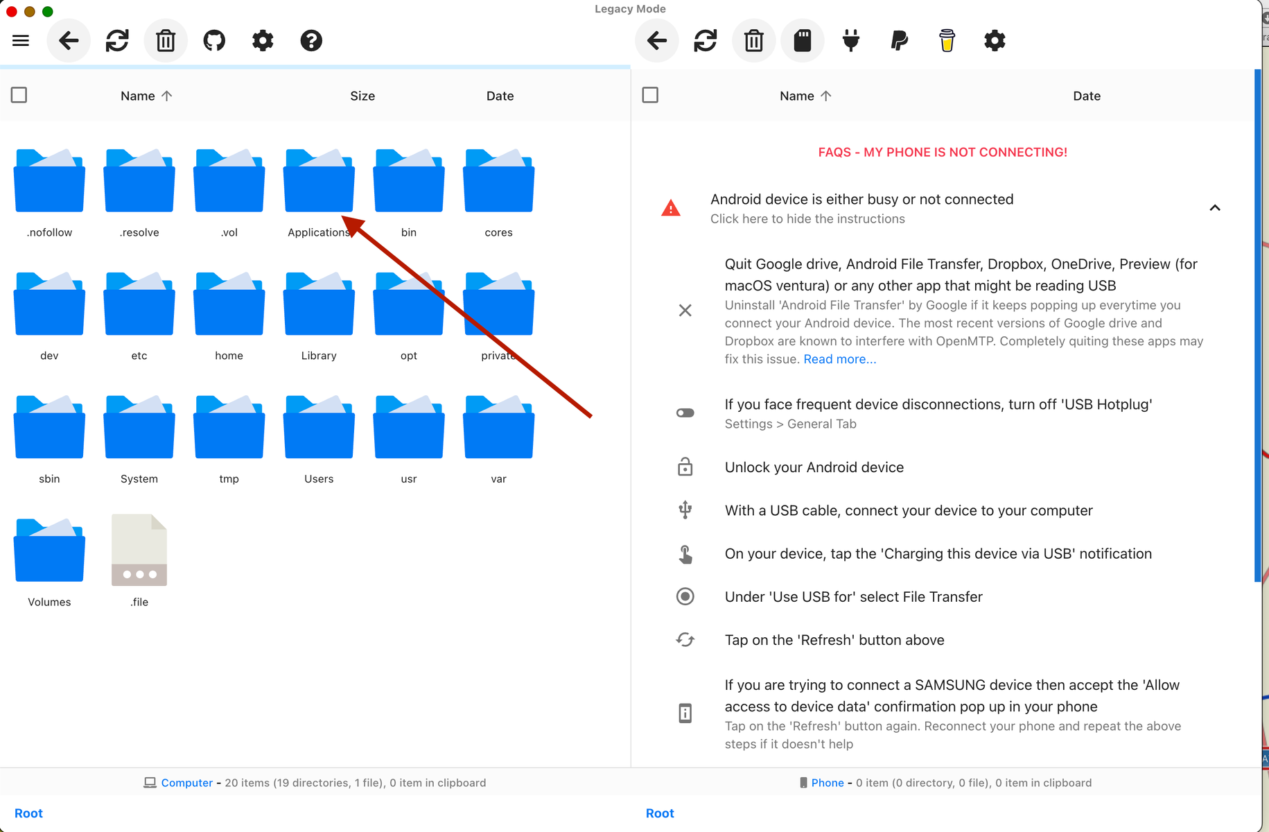

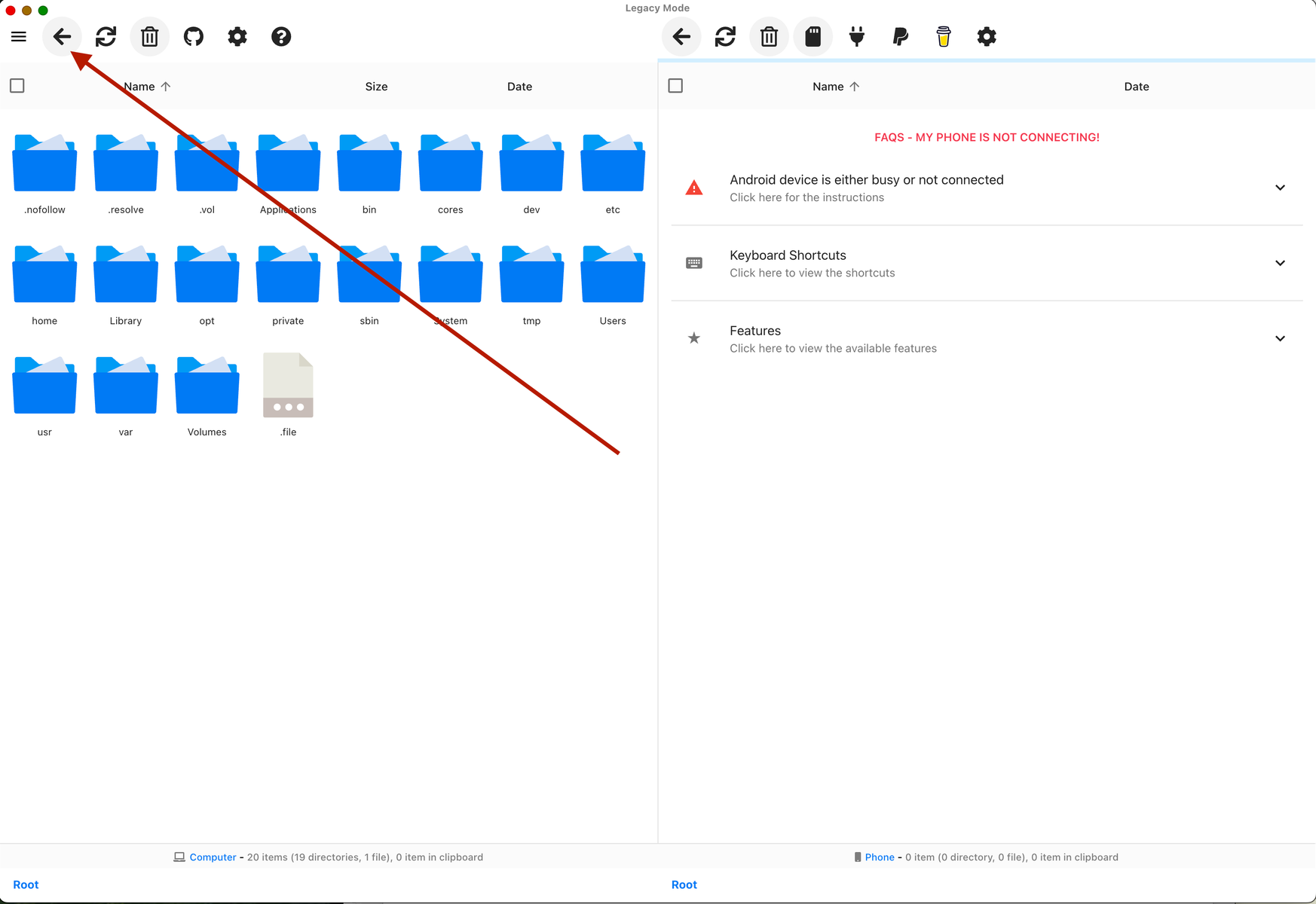

    • OpenMTP starten und dann dort, oben links, auf den Linkspfeil klicken (Foto 1. Ansicht).
    • Danach noch einmal auf den Linkspfeil klicken (Foto 2. Ansicht)

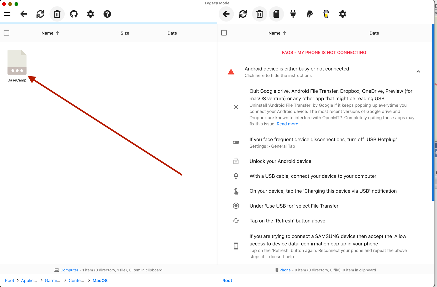

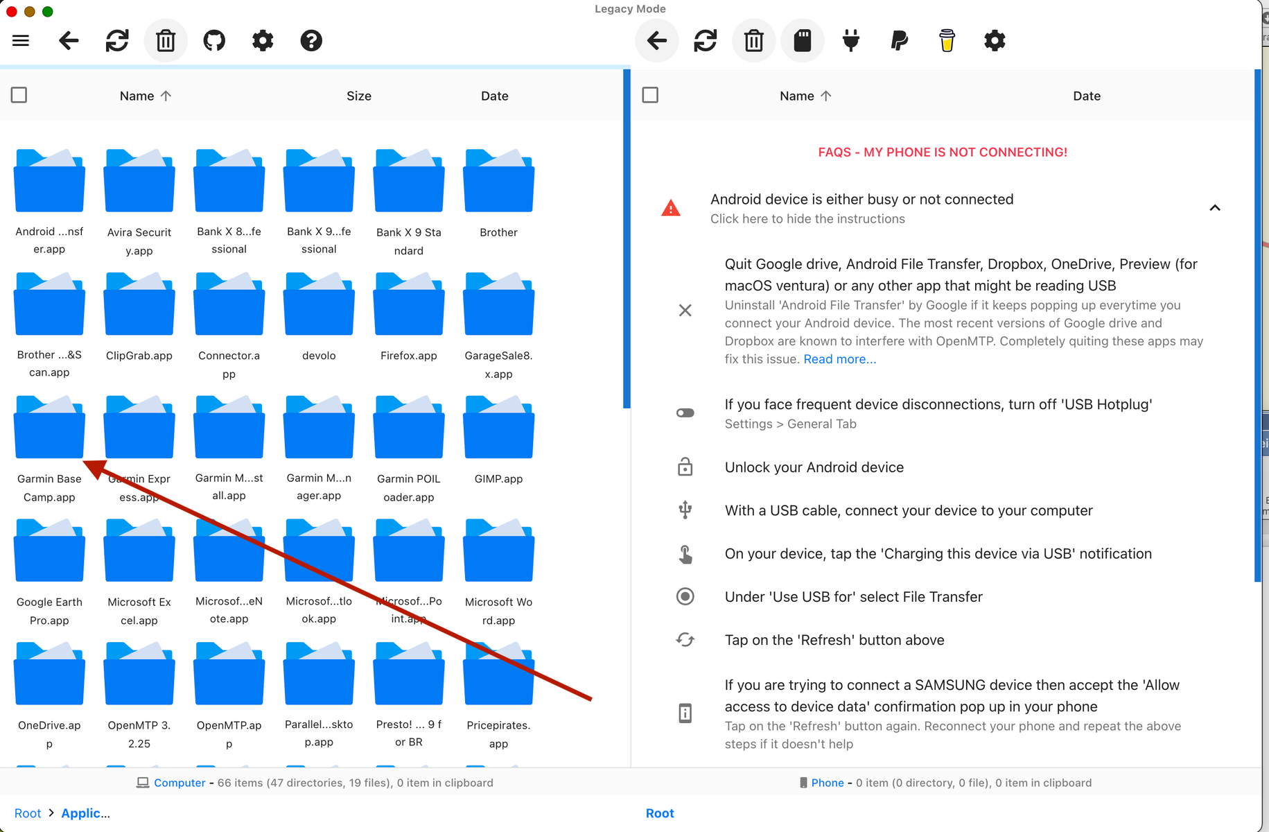

    • Auf den Ordner „Applikations“ ein Doppelklick (Foto 3. Ansicht)
    • Auf den Ordner „Garmin Base Camp.app“ ein Doppelklick (Foto 4. Ansicht)

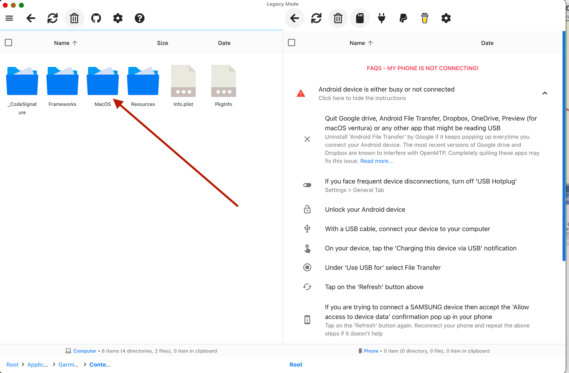

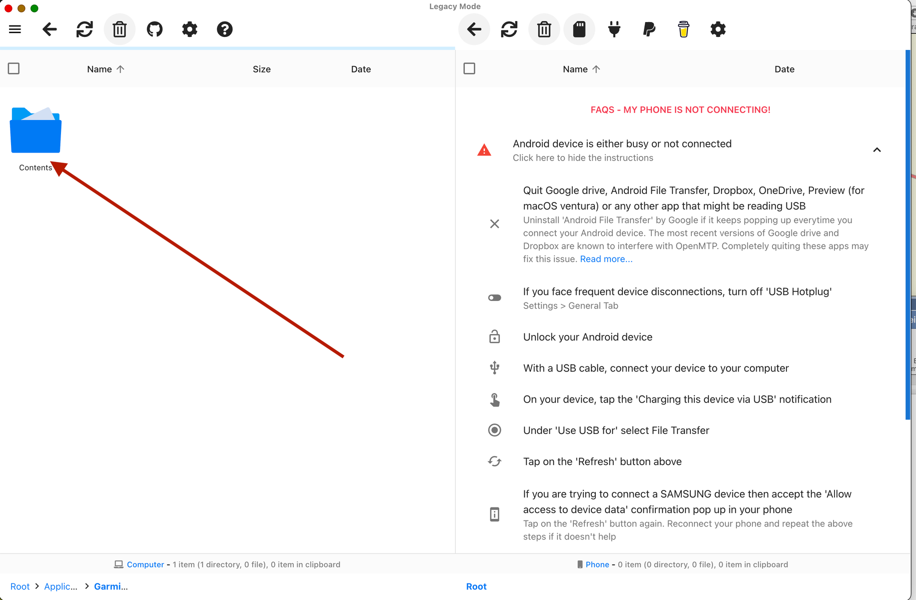

    • Auf den Ordner „Contents“ ein Doppelklick (Foto 5. Ansicht)
    • Auf den Ordner „MacOS“ ein Doppelklick (Foto 6. Ansicht)
    • Auf die Datei „BaseCamp“ ein Doppelklick (Foto 7. Ansicht)
    • Es tut sich ein neues Fenster auf (Foto 8. Ansicht) und ein neues BaseCamp tut sich auf, somit sind zwei BaseCamps geöffnet! Das Alte, das wir zuerst geöffnet haben und das neue, wo weder das „Zumo XT“, noch die „zumo XT Memory Card“ vermerkt sind!

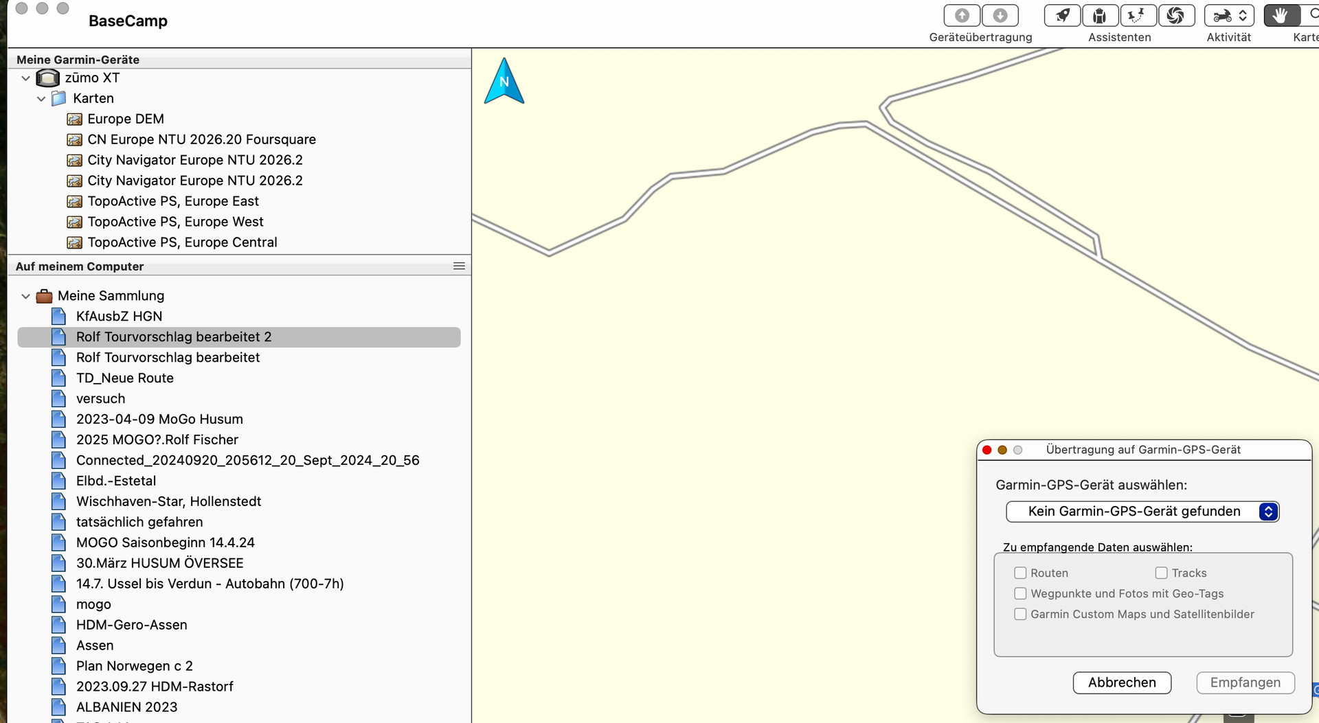

    • Beide BaseCamps beenden.
    • Nun noch einmal auf die Datei „BaseCamp“ ein Doppelklick (Foto 7. Ansicht)
    • BaseCamp öffnet sich erneut selbsttätig und hier sind nun endlich das „Zumo XT“, und die „zumo XT Memory Card“ vermerkt und werden von BaseCamp erkannt, aber...
    • Eine Übertragung ist dennoch nicht möglich... (Letztes Foto Misserfolg)
