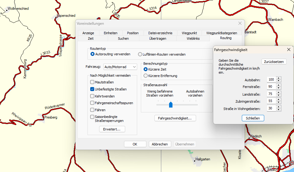

    "nur" Auswahl verfügbar zwischen Auto, Motorrad und Wohnmobil aber keine Einflussnahme auf die dahinter gelegten Werte.
    Planst du auf diese Weise so eine komplette Route ?
    also mit diesen "Hintergrundwerte" plus evtl. paar Poi's und dann Start--Ziel und fertig 8|
    oder nur mal so gucken wie die Automatik das macht, um dann noch bisschen händisch eingreifen ?
    Ich nehme mal an Roffi meint die zu den Fahrzeugen einstellbaren Variablen bei BC, hier speziell die Durchschnittsgeschwindigkeiten zur jeweiligen Straßenkategorie.
    Mit welchen Kennwerten da MRA rechnet, ist nicht zu ermiteln, noch selbst zu beeinflussen.

    In den Einstellungen beim Basecamp kann mittels Schieberegler die Durchschnittgeschwindigkeit angepasst werden, somit wird auch die Zeit beeinflusst.
    Ich nehme mal an
    er meint die Einstellungen der Aktivitätsprofile
    Vermeidung von Straßentypen / Merkmalen
    Routen-Präferenz: Kurvenreich, kürzere Zeit, kürzere Strecke
    also: Häkchen gesetzt und fertig ist die Route... ;)

  • er meint die Einstellungen der Aktivitätsprofile
    ja genau, einstellungen-routing-gewünschtes Profil z.b. Motorrad-unten den schieberegler etwas nach links schieben.
    Ich habe meine Routen auf ca 60kmh gestellt und dies passt für mich Zeitlich sehr gut.
    Den gibt es bei mir in BC unter Windows nicht ! ;)
    MapSource hat den noch, aber mit anderer Funktion...

  • Ich nehme mal an Roffi meint die zu den Fahrzeugen einstellbaren Variablen bei BC, hier speziell die Durchschnittsgeschwindigkeiten zur jeweiligen Straßenkategorie.
    Ja, in dem Fall meinte ich genau das. In Basecamp kann man halt je Straßentyp die Durchschnittsgeschwindigkeiten eingeben. Somit die Berechnungen als Grundlage herziehen. Manche beeinflussen über den Weg auch die Verwendung von ungewünschten Straßen. Wenn du auf der Autobahn 5 km/h einstellt wird der Algorithmus den Weg meiden (kommt man ja nicht vorwärts) :)
    Meine Intension an der Stelle besteht aber darin durch die unterschiedlichen Angaben gezielt je Verhalten einer Gruppe (langsam/mittel/schneller) im Endeffekt dadurch gemeinsame Treffpunkte und Endpunkte (zeitlich gesehen) hinzubekommen.
    Das Verhalten konnte ich durch Eingabe in MRA nicht durch die individuelle Vorgaben vornehmen. Es besteht nur die Auswahlmöglichkeit verschiedener Typen (Auto, Motorrad...) aber ohne die Werte der Berechnungen zu dem Profil beeinflussen zu können. In TotD schon. Andere Tool zu dem Thema habe ich nicht gefunden.
    Eine Planung per "vermeide dies, vermeide das usw." mache ich dabei nie. Ist doch durch Blick auf die Karte(n) die gewünschte Auswahl immer manuelle beeinflusst. Dafür Plane ich ja und lasse nicht planen. Aber es kann auch mal als Inspiration nützlich sein.
