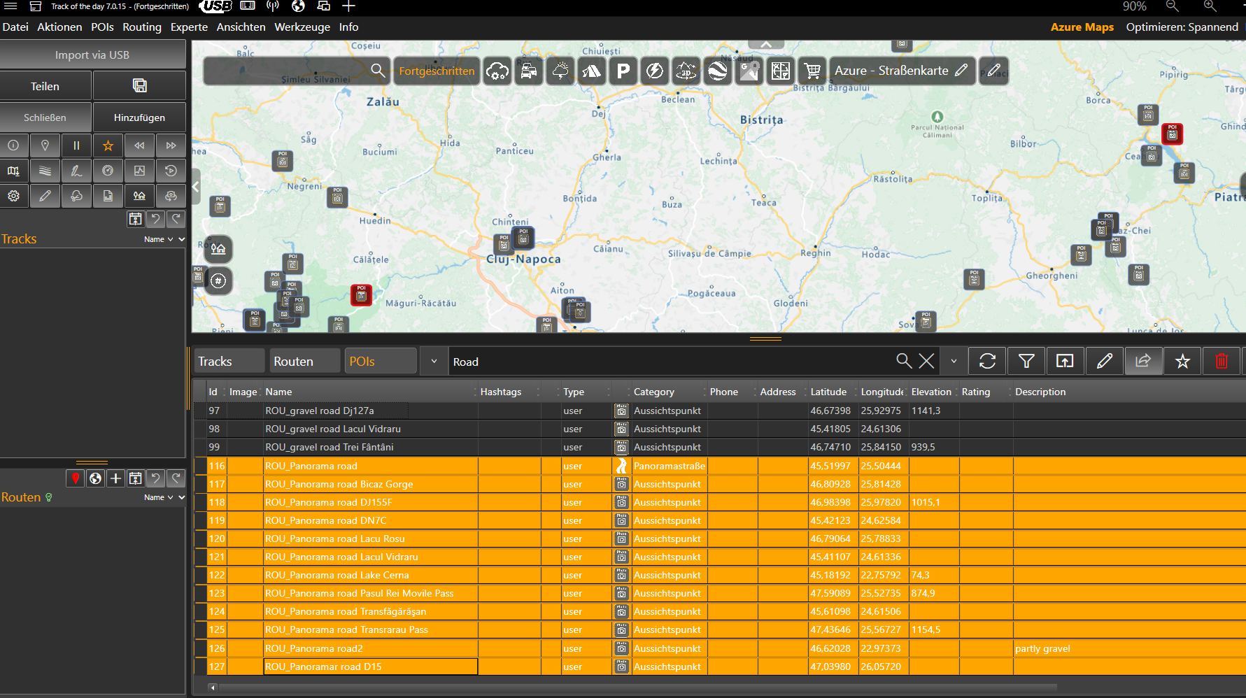

  • mmer die folge Dialoge betrachten. Da gibt es meist die Auswahl "Alle ändern" oder "Ausgewählte ändern". Ich hoffe das trifft es
    Hab ich nicht oder ich bin blind
    Wenn ich rechte maus taste drücke hab ich das selbe problem kann dort POI editieren wählen aber da nimmt er den ersten der Markierten. Er bietet mir nur an ausgewählte zu exportieren
    Garmin GPS 60 * Garmin GPS 64s * Garmin GPS 65s * Zumo 390 * Zumo 345 * Zumo XT * Calimoto * OSMAnd

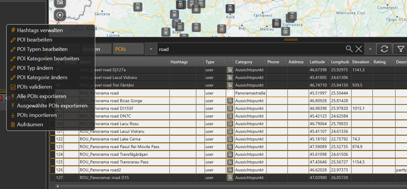

  • Bei der Abbildung auf einer der markierten Einträge mit der rechten Maustaste drauf und dann eine weitere Funktion (z.B. Hashtag verwalten) auswählen. Im nächsten Menü die passenden Änderungen durchführen und mit "Ausgewählte ändern" abschließen. Dann sind, aus dem Beispiel heraus, alle markierten Einträge mit den Änderungen der Hashtags versehen.
    Schau mal das Video an - ich danke da wird's besser erklärt was nur beschrieben sicherlich etwas unübersichtlicher daherkommt.
    Da gibt es aber keinen Punkt für die "Markierten" ... er macht das immer nur auf dem aktuellen ! Nicht auf den Markierten. Das ist exakt mein Problem.
    Das Video zu POI also ab Minute 12 hab ich mir angeschaut da wird gar nichts dazu gesagt (Ich hasse übrigens Tutorial videos, im regelfalle veschwendet man 95% seiner Zeit zeug zu zuhören was man eh weis oder einen nicht interessiert (in dem Falle Icons selber machen))
    Die schreibweise einzahl "POI" meint tatsächlich einen einzelnen POI. Vielleicht gibt es ja in der Bezahlversion mehr ... keine Ahnung ...
    Vielleicht habe ich die Anforderung falsch verstanden. Ich meinte folgendes
    Die markierten Datensätze mit der rechten Maustaste anklicken, im folgenden Menü das passende Kontext-Menü auswählen (Beispiel Hashtag verwalten) und dann im nächsten Dialog beispielhaft ein weiteres Hashtag zuordnen - dann auf "Ausgewählte ändern" klicken. Damit werden alle markierten geändert. Im Beispiel die Einträge 4150 - 4157 mit einem zusätzlichen Hashtag versehen. Ist im Beispiel eine FreeVersion
    Das lässt sich für andere Aktionen dann ähnlich umsetzen.

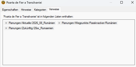

  • Nur sind die dann alle (und zwar von sämtlichen, über die Jahre jemals erstellten Touren) ja als Duplikat nochmal, unsortiert hier drin…
    …Etwaiger Versuch da "aufzuräumen" (i.e. Duplikate entfernen) zerbomb natürlich alle bereits in [Listen] sortierte Routen und Sammlungen, weil die WP & SP dann automatisch ja auch dort entfernt... pfffff...
    großer Denkfehler. Es sind keine Duplikate.
    Es ist ALLES in „Meine Sammlung“ gespeichert. Wird ein Wegpunkt via Drag&Drop in einen anderen Ordner/Liste gezogen ist das keine Kopie, sondern er wird lediglich in dem Ordner/Liste angezeigt. So kann ein und der selbe Wegpunkt in zig Listen/Ordnern vorhanden sein.
    Erst wenn man ein Wegpunkt oder Route dupliziert (rechte Maustaste) gibt es sie zwei mal, allerdings dann auch mit unterschiedlichem Namen.
  • Nur sind die dann alle (und zwar von sämtlichen, über die Jahre jemals erstellten Touren) ja als Duplikat nochmal, unsortiert hier drinnen
    Ich bin mir nicht mehr sicher ob wir vom selben reden ... ich kann Dein Problem nicht nachvollziehen.
    Wie schon beschrieben eine Liste für die aktuelle Planung dann suche ich mir aus unterschiedlichsten POI Listen die POIs zusammen die ich für die Planung brauche. In dem neuen Listenordner sind die dann natürlich alle untereinander.
    Das bezeichnest Du glaube als Duplikat - für mich ist das ein Link. Duplikate gibt es in Basecamp nicht mit selben Namen, Basecampweit kann ein POI Name nur einmal existieren. Wären es Duplicate würdest du ein 1, 2, 3 usw hinten als numerierung bekommen.
    Dem kann ich nicht folgen ... wenn ich in solch einer Liste einen POI weg haben will (oder mehrere) markieren und die Entfernen taste - fertig er ist in DIESER Liste weg. Was man nicht machen darf, kontext menü POI Löschen dann ist er tatsächlich ÜBERALL weg ... das ist genau der punkt das es kein Duplikat ist.
    Ergänzung: Du kannst auch den POI Doppelklick machen, Reiter Verweise wird dir angezeigt in welchen Listen Du den POI jeweils verwendest. Wenn Du da auf das x klickst entfernt er es auch jeweils in der Liste (Halte ich aber für einen umständlichen weg)

  • Die markierten Datensätze mit der rechten Maustaste anklicken, im folgenden Menü das passende Kontext-Menü auswählen (Beispiel Hashtag verwalten) und dann im nächsten Dialog beispielhaft ein weiteres Hashtag zuordnen - dann auf "Ausgewählte ändern" klicken.
    Oh man das ist ziemlich durch die ecke gedacht ... und da sagt mir mal bitte noch mal jemand das Basecamp nicht Intuitiv sei ;)
    Ok hab es gefunden - danke.
    Bleibt aber das es eine große Liste ist die ich dann nur anhand von Hashtag Suchen mal eingrenzen kann. Und bei Routen und Tracks sagtest Du ja gibt es die Unterteilung gar nicht ...
