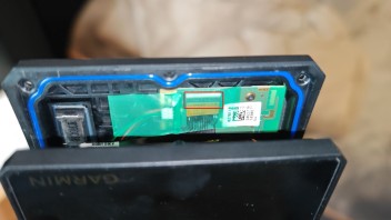

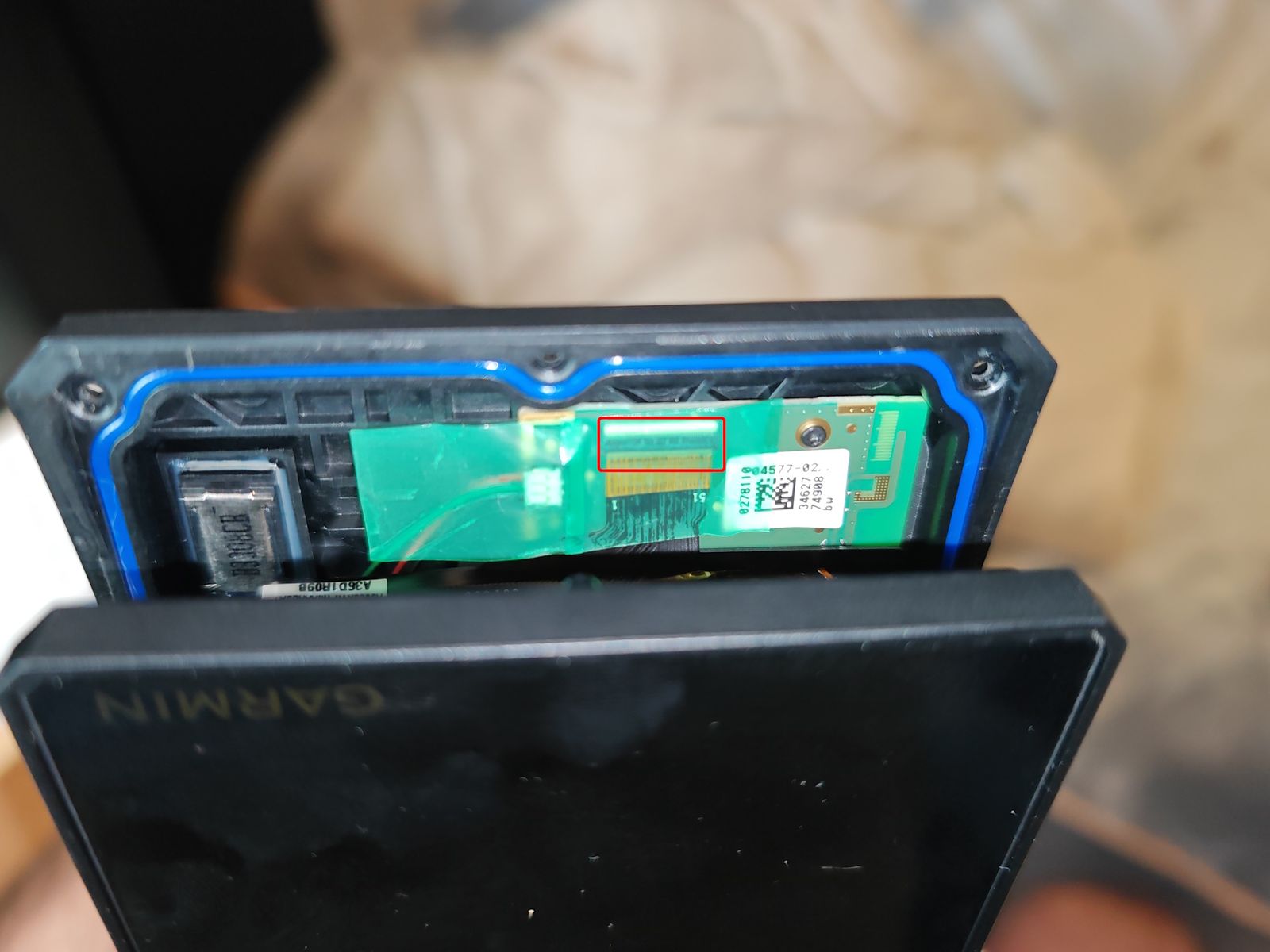

    2. Das Hauptflachbandkabel zwischen den beiden Hälften lokalisieren – es steckt in einem ZIF-Klemmanschluss auf der hinteren Platine (siehe Bild 1 – die grüne flexible Zwischenplatine mit dem breiten Flachbandkabel)
    3. Den Verriegelungsbügel des Klemmanschlusses vorsichtig öffnen (nach oben klappen)
    4. Das Flachbandkabel vollständig und gerade in den Anschluss schieben
    5. Verriegelungsbügel wieder zuklappen

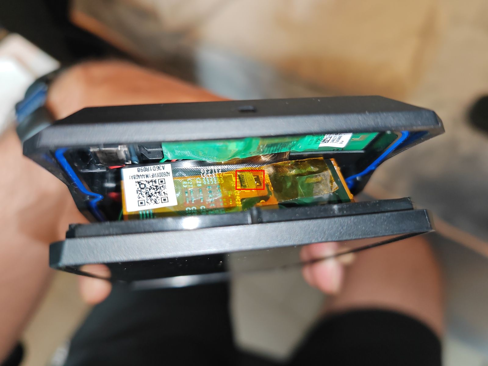

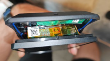

    6. Dasselbe mit der kleineren Flachbandkabel-Verbindung (ca. 4 Leitungen) auf der flexiblen Zwischenplatine wiederholen – dies ist vermutlich die direkte Touchscreen-Verbindung (siehe Bild 2 – das orangefarbene Flexkabel mit dem kleinen Connector)

    [Bild 1: Hauptflachbandkabel auf der grünen Zwischenplatine – ZIF-Connector auf der hinteren Platine]
    [Bild 2: Kleineres Flexkabel (ca. 4 Leitungen) – vermutlich die direkte Touchscreen-Verbindung]
