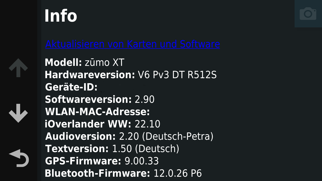

    Ich hoffe, Du hast Deine 'GarminDevice.xml' vom Firmware-Stand 2.9 gesichert - damit kann man derzeit noch Garmin Express überlisten und die Karten trotzdem am Computer installieren...

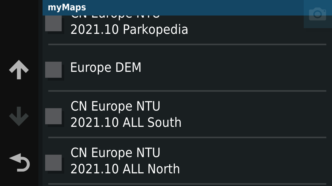

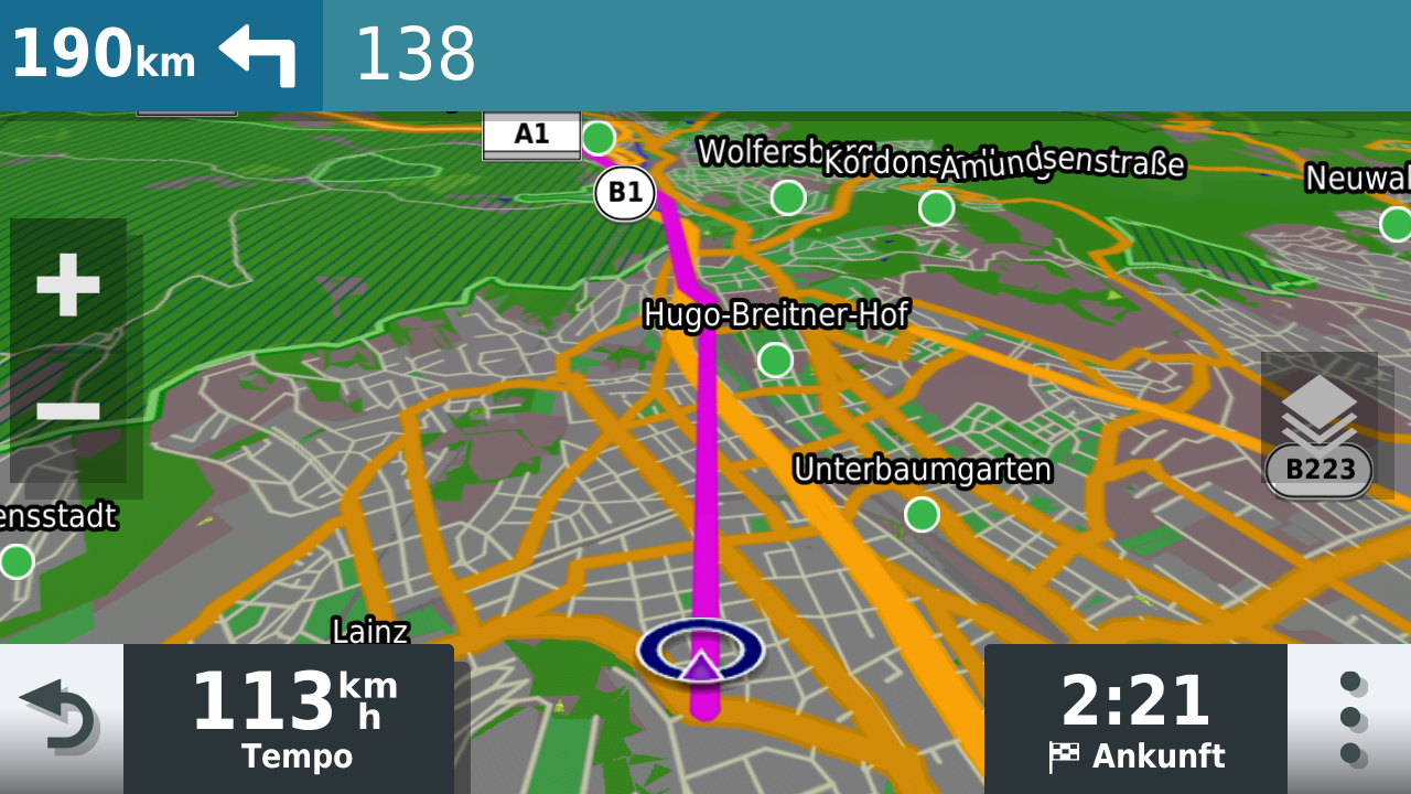

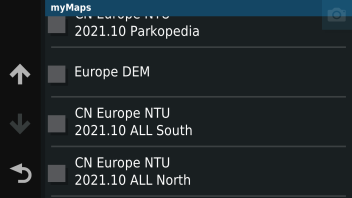

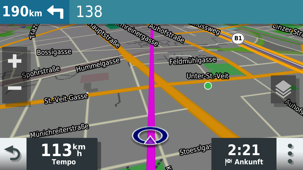

    Geht eben bei mir nicht - und ich bin definitiv auf 2.90 und war auch noch nie auf eine der beiden neuen Firmwares. Beide CN-Teile deaktiviert und Topo aktiviert - ein Ziel eingegeben und es wird eine Art Luftlinien-Routing dahin gestartet - sieh selbst:
    Ja, klar - Du bist entweder auf Firmware 2.90 oder auf 6.10 - und somit wird das Routing der 'darunterliegenden' OSM-Karte verwendet, angezeigt wird aber die Topo...

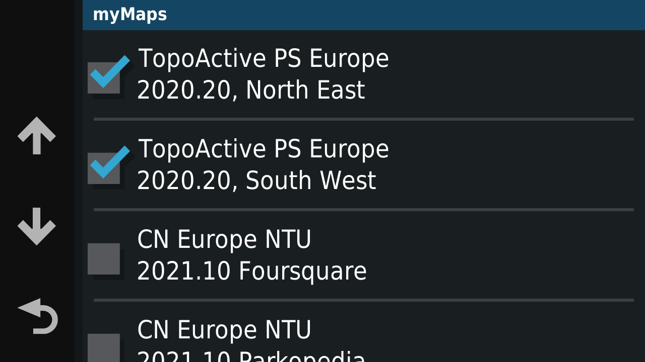

    Na, dass Garmins eigene TopoActive PS nun nicht mehr Routen können, sollte bestimmt nicht so sein. Habe das gerade mal geprüft und beim Garmin Service an mein noch offenes Ticket angefügt. Was die OSM-Karten betrifft hatte Garmin für mein Empfinden doch recht schnell reagiert. So wird es bestimmt auch schnell eine Lösung für die TopoActive geben.
    Gruß Andreas
    Hat Garmin aber so gesagt - die TopoActive PS ist eine reine Overlay-Karte und NICHT(!) routing-fähig! Wenns bei Dir so geklappt hat, hast Du sicher nur die Topo-Karte aktiviert gehabt und die CN nicht(!) ausgeschalten - dann wird zwar die Topo angezeigt, aber das Routing über die CN-Karte durchgeführt!
    Ich hab's gerade auf meinem Zumo XT (immer noch auf der alten Firmware 2.90) ausprobiert:
    • Topo+CN aktiv und auf Topo zur Anzeige umgeschalten: Topo wird angezeigt und Routing funktioniert
    • Topo aktiv, CN deaktiviert: Topo wird angezeigt, nur Luftlinien-Routing über die Basiskarte
    Wie gesagt - Garmin hat (in irgendeinem Forum als Antwort auf das OSM-Routing-Problem, wo auch die Topo angesprochen wurde) das genau so wie ich oben angeführt habe, erklärt!
