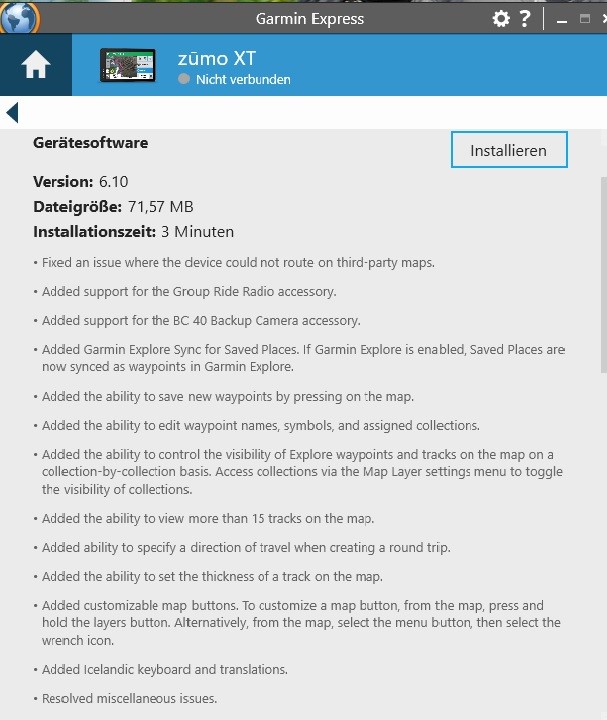

    hat jemand zufällig einen Screenshot vom Changelog der FW6.10?
    Oder weiß jemand, wie man NACH der Installation durch Garmin Express da drankommt?
    Danke!
  • Siehe meinen Eingangspost, was der offizielle Changelog aus Garmin Express ist..

  • Nein, das ist nicht der Changelog von Version 6.10, sondern ebenfalls 5.90.
    Nein in der 5.90 war der erste Punkt nicht enthalten (Fixed issue with third party maps)
    Eventuell könnte es sein, dass es einen Unterschied zwischen "von 2.90 auf 6.10" und "von 5.90 auf 6.10" gibt. Bei mir wäre es "von2.90 auf 6.10".:/
    Für mich steht oben auf dem "Changelog" eindeutig "Version 6.10".
    Siehe auch den Beitrag von mario_b.
    Aber ich denke dass mir das jemand erklären kann. ;)
    Einmal editiert, zuletzt von NCX ()
  • Aber ich denke dass mir das jemand erklären kann.
    Garmin geht davon aus das viele noch gar nicht auf 5.90 Updated haben - daher enthält das 6.10 das Changelog von 5.90 + die 6.10 Änderungen. So das sie auch der mit bekommt der das 5.90 Release übersprungen hat.
    Garmin GPS 60 * Garmin GPS 64s * Garmin GPS 65s * Zumo 390 * Zumo 345 * Zumo XT * Calimoto * OSMAnd
  • So ist es. Wenn man von 5.9 nach 6.1 aktualisiert kommt als einziger Punkt:
    • Fixed an issue where the device could not route on third-party maps.
    Das steht beim Changelog von 2.9 auf 6.1 an erster Stelle.
  • Macht ja Sinn ... das heißt er zeigt das Change log kumuliert zwischen Deiner aktuellen Version und der Zielversion an.
  • Nein in der 5.90 war der erste Punkt nicht enthalten (Fixed issue with third party maps)
    Richtig, aber da es in diesem Thread um Firmware 6.10 geht, sind eben die ganzen anderen Punkte irreführend.
    Der Changelog in GE enthält immer alle Änderungen ab der installierten Firmware. Wenn man also mehrere Versionen überspringt, ist dann im Changelog von mehreren Versionen alles drin.
    Steht übrigens alles im Eingangspost, den scheinbar niemand ließt :(

  • Dann ist aus meiner Sicht diese Aussage nicht korrekt.
    Wieso? Da du von 2.90 ein Update machst, ist das der Changelog von 5.90 und 6.10 zusammen, welchen du siehst.

  • Der Changelog in GE enthält immer alle Änderungen ab der installierten Firmware. Wenn man also mehrere Versionen überspringt, ist dann im Changelog von mehreren Versionen alles drin.
    Hmmm hatte ich das nicht geschrieben ? :/
