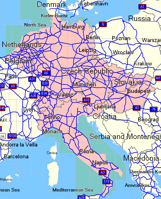

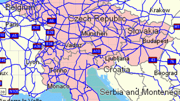

  • Mal eine nicht ganz unwichtige Frage: Wieviel Europa bekommt man den jetzt in den 512 MB Speicher, wenn die NT benutzt wird ? Kann nicht jemand mal einen Screenshot von der Kartenauswahl machen ?
  • ...und das ist schon 'ne Menge Holz. Deutlich mehr als mit der "normalen" Version!

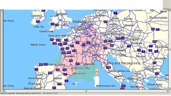

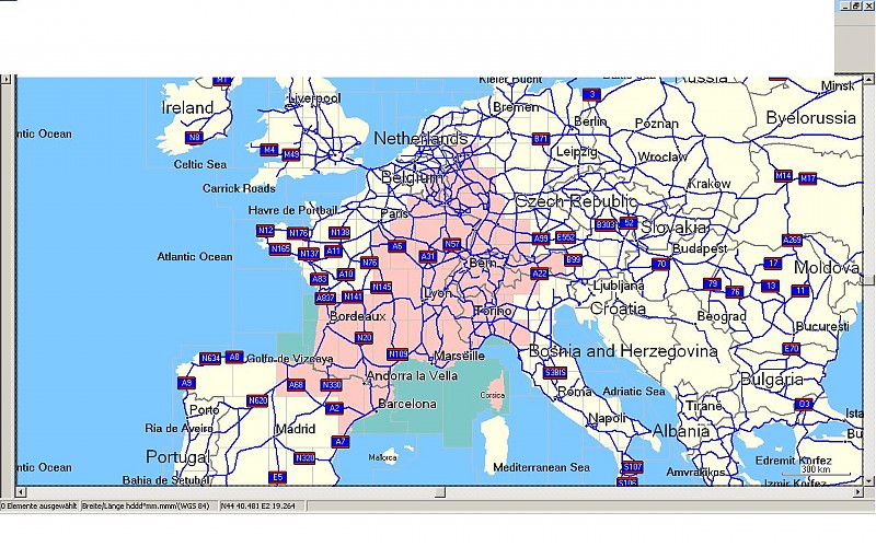

  • Also ich habe gerade noch einmal einige Versuche bzgl. der Kapazität der 512-MB-Karte gestartet. Dabei ist das im Anhang ersichtliche Ergebnis zustande gekommen.
    Wenn ich da nochmal 40% (mit NT) zulegen könnte, dann würde mir die 512-MB-Karte für sämtliche Eventualitäten reichen....
