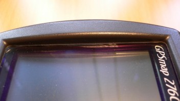

    mein 276er ist mir im vergangenen Jahr hingefallen und seitdem hat das Kunststoff Display einen Riss (siehe Bild).
    Wie mir ein kompetenter Händler mitteilte, gibt es bei Garmin grundsätzlich keine Ersatzteile. Das Gerät müsste zu ca. 300.- EUR getauscht werden. Da bin ich nicht bereit zu.
    Was kann man machen?
    • Display ausbauen und mit Patex (oder etwas anderem) den Riss verkleben?
    • Beim örtlichen Kunststoffhändler ein neues Display zurecht schneiden lassen? (Oder ist das beschichtet?)
    • Sonst noch Vorschläge?

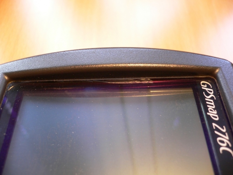

    Ich habe das Gerät nun geöffnet und der Riß ist mit dem Fingernagel von der Innenseite her deutlich fühlbar. Da ich in der Zwischenzeit auch reichlich Staub zwischen Display und Kunststoffscheibe hatte, ist eine Reparatur dringend erforderlich.
    Wie man sieht ist die Beschädigung ganz am Rand und behindert die Sicht nicht nennenswert.
    Die Scheibe selbst ist eingeklebt (?) und/oder gedichtet. Sie hat abgerundete Ecken, was eine Neuanfertigung erschwert.
    Ich möchte es zunächst mit zukleben des Riß versuchen. Dafür habe ich mal das Internet bemüht und den Kleber "Pattex Plastic" gefunden. Das ist ein Spezialkleber für den Modellbau und die Beschreibung liest sich ganz gut.
    [Blockierte Grafik: http://s10.directupload.net/file/d/2148/97ugy66y_jpg.htm][Blockierte Grafik: http://s1.directupload.net/images/100503/fihdt48u.jpg]
    Was meint Ihr, wäre der Kleber geeignet?

  • wäre der Kleber geeignet?
    Im Prinzip ja!
    Man muss allerdings beachten, dass dieser Kleber den Kunststoff (nicht nur der Scheibe) anlöst und daher unbedingt vermeiden, die übrige Scheibe damit zu bekleckern. Das würde man nämlich nicht mehr weg bekommen, es blieben matte Stellen. Also die Scheibe bis auf die Klebestelle mit breitem Kreppband abkleben. Der Kleber sollte nach Möglichkeit in den Riss einsickern können, eventuell den Spalt durch leichtes Biegen und Drücken der Scheibe temporär erweitern.
    Die gerundeten Ecken wären bei einem Neubau nicht so schwierig nachzubilden. Der Radius ist sicherlich sehr klein, sodass man die Rundung auf einem Bogen 300er Schleifpapier mit wenigen Bewegungen herstellen könnte.
    Aber besser ist es sicherlich, in eingebautem Zustand der Originalscheibe zunächst den Versuch mit dem Kleber zu machen, denn nach dem Ausbau hat man das Problem, die neue Scheibe zum Gehäuse hin abzudichten.
    Viel Erfolg!
    paul-josef
