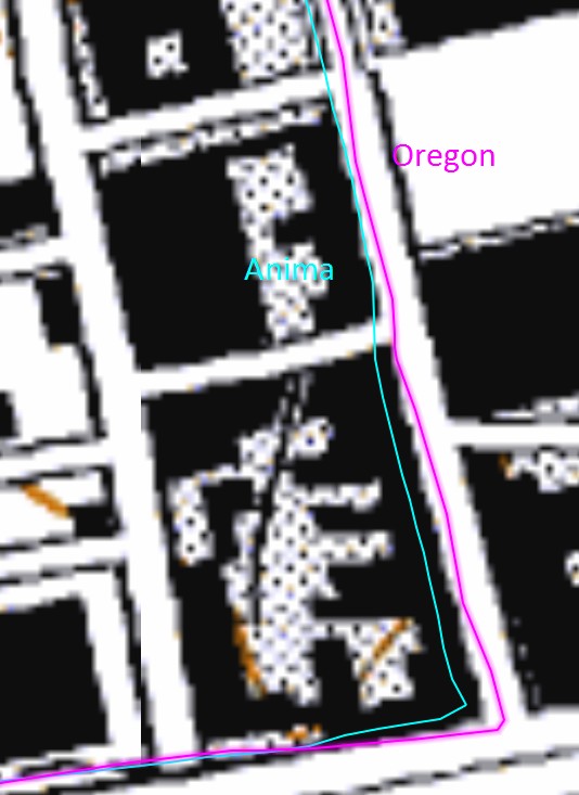

    anbei ein Vergleich heute durch enge Gassen von Erlangen und Herzogenaurach.
    Ich hab einige Informationen dazu gesetzt. Der Anima schnitt im engen Bereich von der Genauigkeit besser ab finde ich. Aber macht Euch selber ein Bild.
    Ach so: Anima : Trackaufzeichnng Alle drei Sekunden
    Oregon: Automatisch - am häufigsten
    Dateien
    Gruß Frank

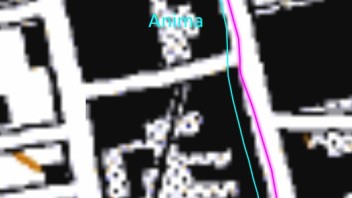

  • Bin etwas verwirrt über deine Bemerkungen/Fazit:
    Du schreibst zu dem Bereich im Bild: Bei "Anima genau" bis "Anima bis hier sehr genau, Oregon ca. 15 m daneben".
    Der Anima Track führt hier durch Gebäude (teils entlang der Dachfirstpfette in google Satansicht) der Oregon liegt auf der Straße. Was stimmt? Mit dem Rad oder zu Fuss unterwegs gewesen?
    Hattest du eigentlich GPS+Glonass beim Anima & beim Oregon an, frage deswegen weil Glonass derzeit offenbar Probleme macht?
    Ps.: Erstaunlich wie ähnlich die Tracks ansonsten sind.:tup:
    Glonass ist nicht aktiviert bei den Geräten. Anima hat die Möglichkeit auch gar nicht, oder hab ich die nicht gefunden.
    Mit dem Fazit beziehe ich mich auf die Innenstadt von Erlangen. Der Trackverlauf des Anima ist dort genauer vom Verlauf her als beim Oregon. Sicher auch der Anima nimmt einige Häuserkanten mit.
    Im großen und ganzen bestätigt sich die Gleichwertigkeit beim GPS_Empfang.
    Gruß Frank
