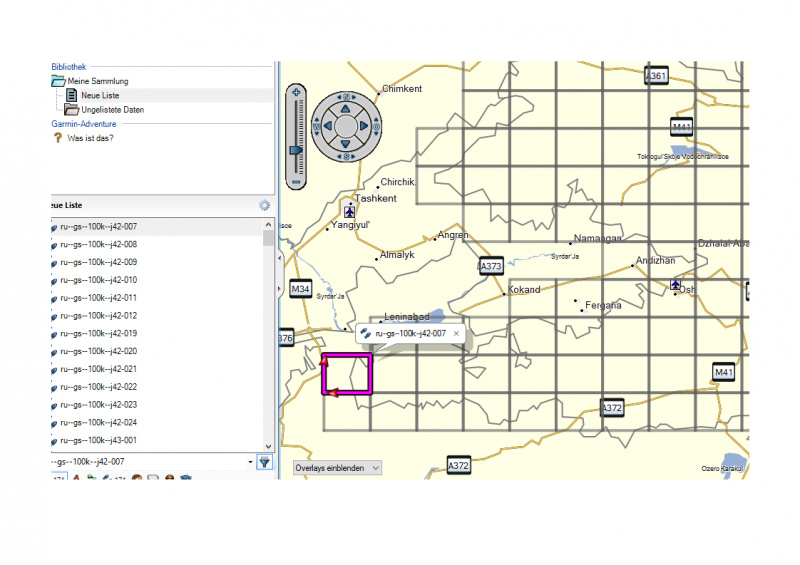

  • Leider werden jedoch nur Raster angezeigt, um dn jeweiligen Bereich. Die Karte selbst ist nicht zu sehen. Ich kann sonst die Kartensegmente durchaus mit Paint etc anschauen, aber nicht in Basecamp.

    Das ganze sieht jetzt so aus, wie unten gezeigt, was mich auch nicht wirklich weiter bringt.
    Ich habe super detaillierte Karten bei diesem Download erhalten, die ich alle als gif anschauen kann. In Basecamp bekomme ich sie aber nicht.

  • Dem Screenshot nach zu urteilen interpretiert Basecamp die Daten nicht als Groud-Overlays sondern als Tracks.
    Man müsste die kml mal mit einem Texteditor überprüfen ob das überhaupt Overlays/Custom Maps sein sollen. Mir schaut das eher nur nach einer Art Index aus.

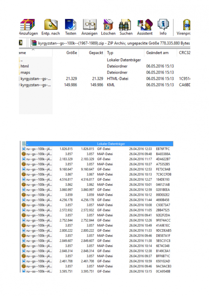

    ranzoomen bringt leider auch nichts. Warum das gif dateien sind , weiss ich leider auch nicht. ich habe mal ein screenshot gemacht von der Datei , die ich bei mapstor runtergeladen habe.
